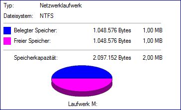

Hallo emk2203,
in beigefügtem Bild siehst Du was ich meine.
Lesen kann ich alle Files, nur speichern von Files macht Probleme

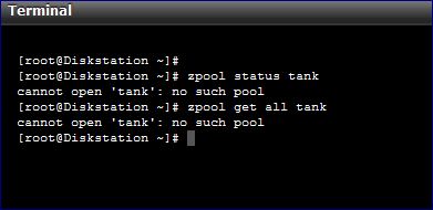

Was sagt denn 'zpool status tank' auf der Kommandozeile? Und 'zpool get all tank'?

Hier hab ich die Auswertung.
zpool ist wohl nicht aktiviert

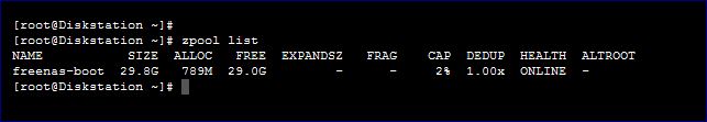

Hm. Wie kannst du auf einen Pool zugreifen, der gar nicht da ist? Was sagt denn 'zpool list'?
Alex_Adv

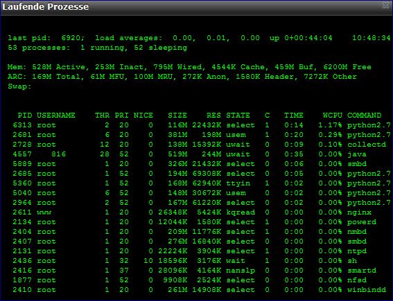

Die aktiven Systemprozesse sind auch dabei
Wie starte ich "zpool" korrekt?
Was muss ich aus der Shell noch starten?

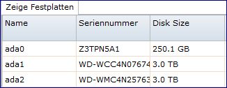

Siehst du alle deine Disks in der GUI bei Storage - Volumes - View Disks? Wenn ja: Welches Ergebnis hat 'zpool import'?
Alex_Adv
May 12, 2015
18
Ich sehe alle meine Disks in der GUI

Mir ist ein Rätsel, wie du noch auf deine Daten zugreifen kannst. Bei zpool list siehst du nur den root pool, und zpool import gibt dir keinen möglichen tank pool zum Importieren. Theoretisch dürftest du keinen Zugriff auf deine beiden TB-Disks haben.
Und zpool import zeigt bei mir nichts, weil kein Pool zum Importieren vorhanden ist. Dein zweites Bild sollte auch nicht vorkommen. Entweder nichts wie bei mir oder einen Pool zum Importieren, aber nicht die Hilfe, die du angehängt hast.

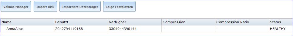

Das zeigt die GUI
emk2203
Nov 11, 2012
573
Dein Pool hat nicht den Standardnamen. Das hat FreeNAS irgendwie aus der Bahn geworfen. Aber warum zeigt er AnnaAlex nicht unter 'zpool list' an?

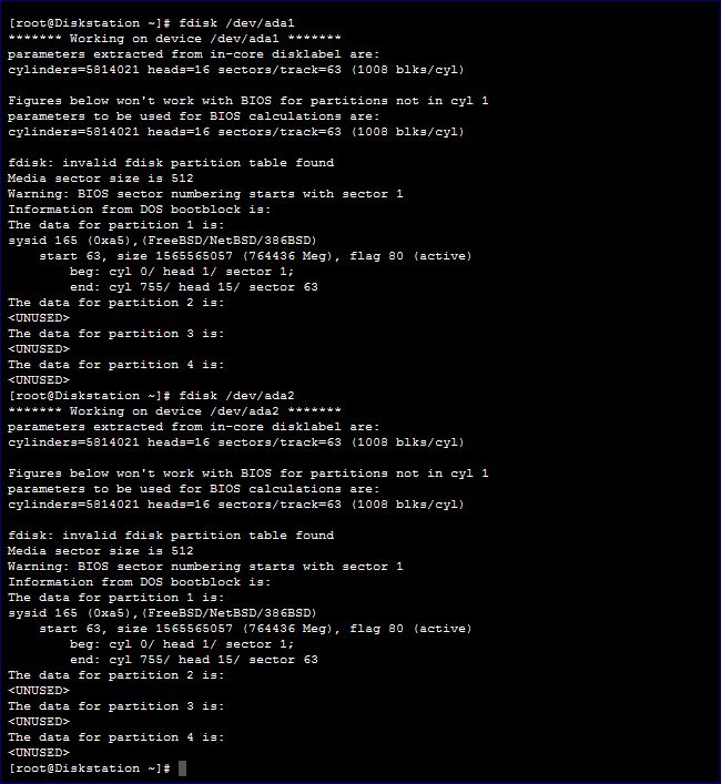

Irgendwie passt das alles nicht. Wie es aussieht, sind auf deinen zwei Platten keine importierbaren zpools drauf. Aber wie kann Windows dann die Daten lesen? Das stimmt hinten und vorne nicht.
Mach mal in deiner Shell 'fdisk /dev/ada1' gefolgt von 'fdisk /dev/ada2'. Was ist die Ausgabe von fdisk?

Nun zu FDISK - im beigefügten Screenshot sind die Infos erhalten, die das System ausspukt.
