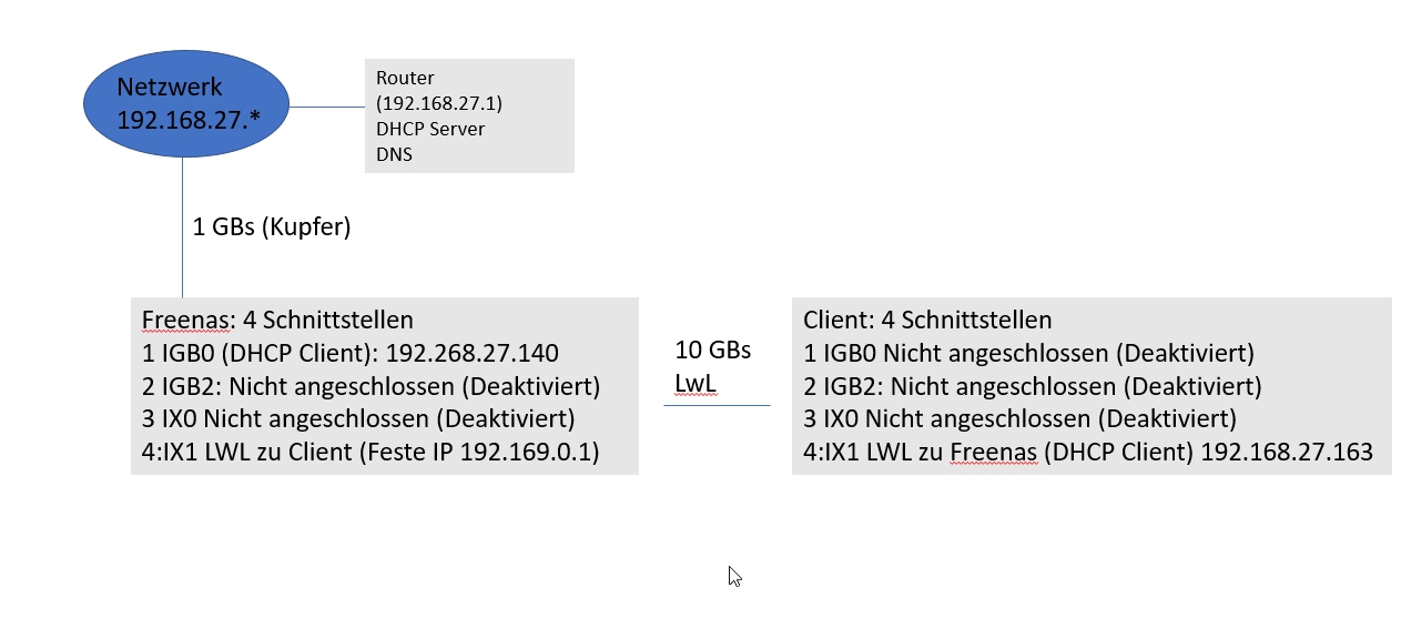

Da ich leider keinen entsprechenden Switch besitze aber gerne eine schnelle Verbindung zwischen den Beiden Geräten hätte, habe ich diese nach folgendem Bild Verkabelt. Also nur den Server per 1Gbit ans restliche Netzwerk angeschlossen und den Client per LWL an den Server.

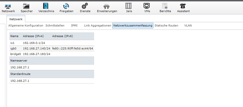

Dann beides neu gestartet und tatsächlich hat sich auf Anhieb alles verbunden was ich so erstmal gar nicht erwartet hätte Hier der Screenshot aus Freenas

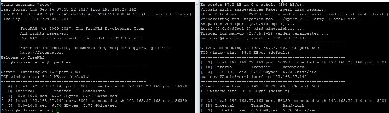

Hab mich dann sowohl auf den Server als auch auf den Client per SSH geschaltet und habe vom Client mithilfe von IPERF die Verbindung zum Server gemessen. Hierzu folgender Schreenshot.
Knapp 6Bit ist natürlich schon mal nicht schlecht. Da die Verbindung aber eigentlich mit 10Gbit angegeben ist frage ich mich ob ich irgendetwas falsch konfiguriert habe.
