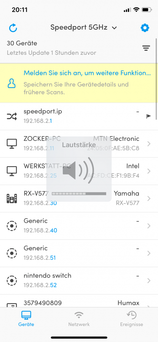

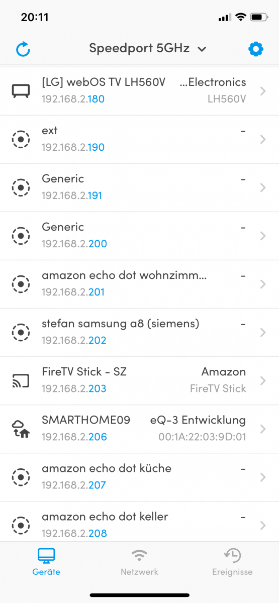

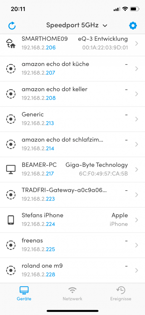

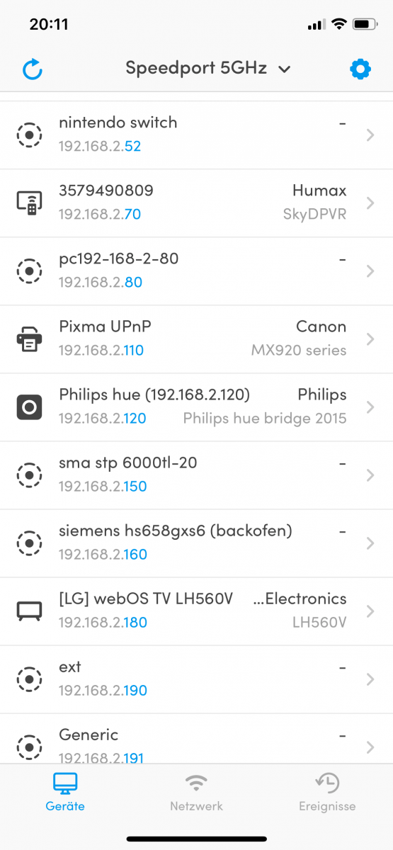

lad dir für ios mal "fing" runter. das ist nen netzwerk analyser. scanne dein netzwerk und lad das foto hier hoch. vllt. macht dein switch noch mehr, als nur zu switchen.

die 200 er ip ist doch belegt, siehe scan

die 200 er IP ist doch belegt, siehe scan
Nur ist mir das nicht nachvollziehbar bis auf die Variante, das es ein Handy oder so war welches über DHCP die IP bezog vor ich den DHCP-Bereich geändert habe. Das wäre doch im Bereich des Möglichen oder?
Einen Ping kann ich jedenfalls NICHT auf die 200er IP machen (von keinem Gerät im Netzwerk).

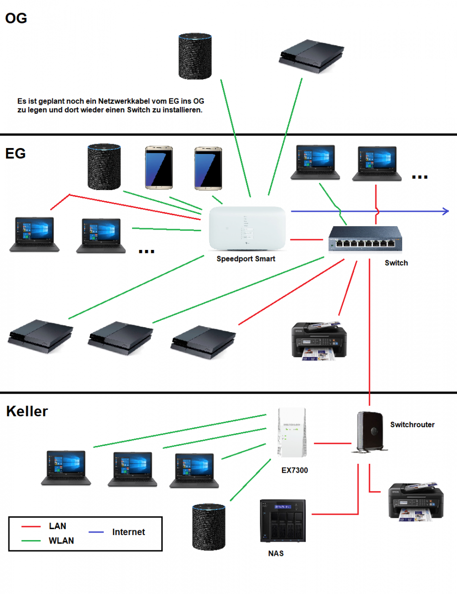

Ich habe mal eine skizzenhafte (nicht vollständige!) Topologie erstellt um zu veranschaulichen, welche Probleme der ddwrt aufwerfen würde (Standortwahl etc.).
Nachtrag: Natürlich sind die WLAN-Verbindungen im EG zum Switch Quatsch... ist halt schon spät.
