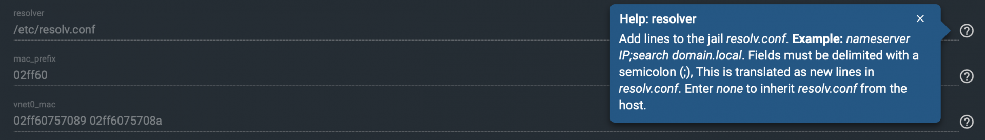

Du kannst ihm bei statischer Konfiguration natürlich ausdrücklich sagen, dass die Datei vom Host rein kopiert werden soll:
iocage set resolver="/etc/resolv.conf" <jailname>
Edit: ich sehe gerade, die Online-Hilfe im UI ist da auf dem Holzweg. Die behauptet, man solle "none" hineinschreiben. Damit geht's nicht. "/etc/resolv.conf" ist der richtiger Wert.
