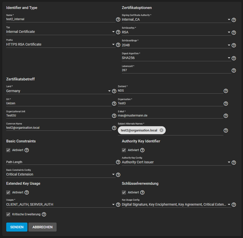

Auf "System1" eine CA erstellt und für das System selbst ein Zertifikat erstellt. Soweit problemlos. ("test2_internal")

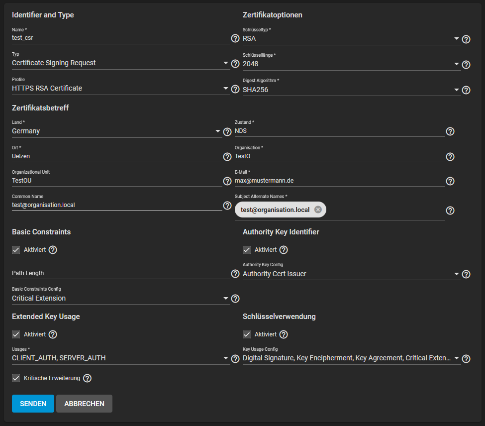

Auf "System2" habe ich ein CSR erstellt:

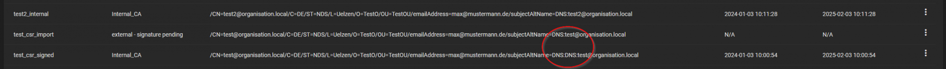

Auf System1 unter Zertifikate -> hinzufügen mit dem CSR-Import den SigningRequest und den PrivateKey hinzugefügt
Dann auf System1 unter CAs -> SignCSR das Importierte CSR signiert
und hier tritt eigentlich schon das Problem auf:
Der SubjectAltName ist im CSR schon mit "DNS:FQDN" eingetragen, wird der CSR dann signiert, schummelt sich ein weiteres "DNS:" hinzu.
Der Browser meckert dann natürlich, dass der Name im Zertifikat "DNS:test@..." (statt "test@...") nicht mit der Adresse übereinstimmt.
Denke, dass es irgendwie ein Bug ist, ich kenne mich nur nicht so weit mit den genutzten Mechanismen dahinter aus, dass ich nicht weiß ob der Fehler jetzt schon im CSR liegt oder beim Signieren passiert. Das mit dem (einfachen) DNS:FQDN scheint ja grundsätzlich soweit richtig und taucht auch so in dem direkt auf System1 für das System1 (wie bei "test2_internal") erstellte Zertifikat auf.
