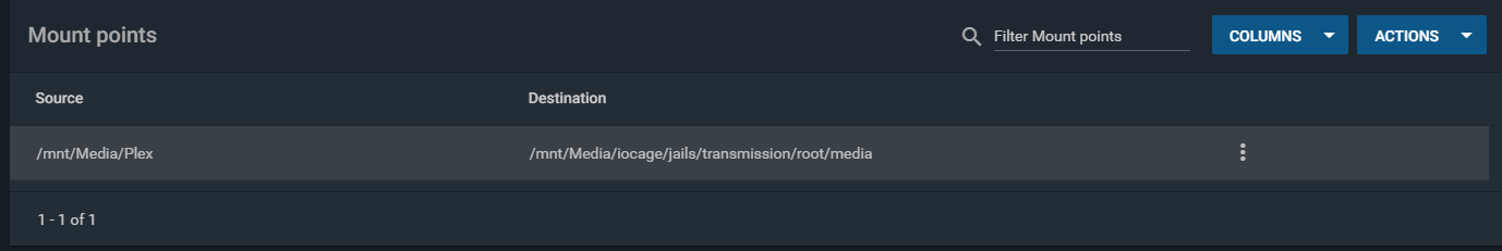

nono il programma usa l ip statico .. infatti non capisco .. ho fatto la cosa che mi hai detto per fa scaricare Transmission nella cartella autorizzata .. ma non capisco come mai non scarica ... come se non fosse collegato.. da shell in media trovo le cartelle dentro plex di cui una si chiama Torrent ..

Mi dici il percorso della cartella cui hai dato i permessi 777?

Plex funziona ed usa la solita cartella

sono riuscito a risolvere tutto .. c era un errore di scrittura nel gate predefinito xD Grazie mille
