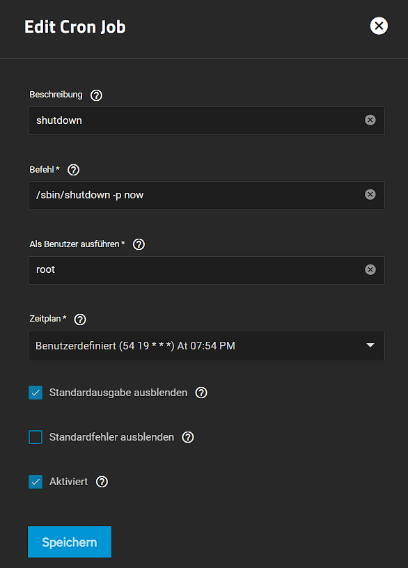

Moin!
Ich befürchte, dass ich mit meiner Frage im falschen Thema (https://www.truenas.com/community/t...-automatisch-herunterfahren-geht-nicht.83507/) war, deshalb stell ich sie nochmal hier separat:
Wie in oben verlinktem Thema bereits gefragt, funktioniert das automatische Herunterfahren bei mir nicht.
Danke an der Stelle an @Fredda, dass du zumindest mir die zwei großen Fragezeichen im Kopf beseitigt hast: Wie muss der Befehl aussehen? Welcher Benutzer muss ihn ausführen? Dazu habe ich zuvor ewig nichts gefunden.
Ich habe eine Liste gefunden (https://man.freebsd.org/cgi/man.cgi....0-RELEASE+and+Ports&arch=default&format=html), die mir sagt, dass der Parameter -p nur in Abhängigkeit von Hardwaresupport funktioniert. Verstehe ich nicht ganz, welche Hardware da etwas nicht unterstützen sollte... Oder ist es eine BIOS-Einstellung? Da würde mir auch nichts einfallen. Vielleicht liegt der Fehler aber auch woanders?
Grüße!

Alle moderne Hardware unterstützt die Abschaltung per ACPI. Das mit dem Hardware-Support stammt aus einer Zeit als PC-Netzteile noch richtige Schalter hatten, die "klack" machen. So eine Kiste kann sich natürlich nicht per Software abschalten.
Dein Problem - wenn Du SCALE benutzt - ist, dass der shutdown Befehl unter Linux und unter FreeBSD unterschiedliche Parameter braucht, damit das System abschaltet. Das könnte man aber auch per Google "Linux poweroff" oder ähnlich herausfinden. :wink:
FreeBSD aka TrueNAS CORE: /sbin/shutdown -p now
Linux aka TrueNAS SCALE: /usr/sbin/shutdown -P now
Einmal kleines, einmal großes P ...
Beide Systeme als Benutzer root.

Au weia! Na daran habe ich gar nicht mehr gedacht... Allerdings steht so ein PC noch neben mir :D
Vielen Dank dafür! Jetzt funktioniert es. Ich hab allerdings nicht nach allgemeinem Linux gesucht, sondern direkt nach TrueNAS, da ich das Thema der automatischen shutdowns gesucht habe und bin demzufolge meistens an falschen Ecken herausgekommen.
Jetzt ist alles klar. Vielen Dank und nun mach ich weiter.
