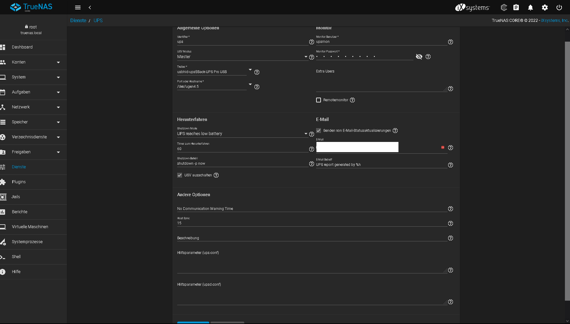

Hi zusammen,
ich habe ein Problem mit meiner Kombi aus USV und NAS.
Ich habe eine (Angaben laut TruneNas Erkennung-siehe Angang) APC Back-UPS XS 1400U .... USV installiert und voher natürlich mit neuen Akkus versehen.
Nun habe ich Sie eingebunden und nach einer Weile testen auch zum laufen bekommen. Nun folgendes Problem.
1. Ich schalte zum testen meine Smartsteckdose dazwischen und simuliere einen Stromausfall.
2. USV reagiert und lässt das System laufen
3. Zum testen hatte ich 20sek eingestellt und fing dann auch an herunterzufahren (Shutdown Befehl ist > "shutdown -p now" eingetragen
4. nach kurzer Zeit bleibt er stehen und nichts passiert mehr
5. USV schaltet nach ca 60sek (vlt auch länger) nachdem der Shutdown Befehl kam ab.
6. Alles geht aus

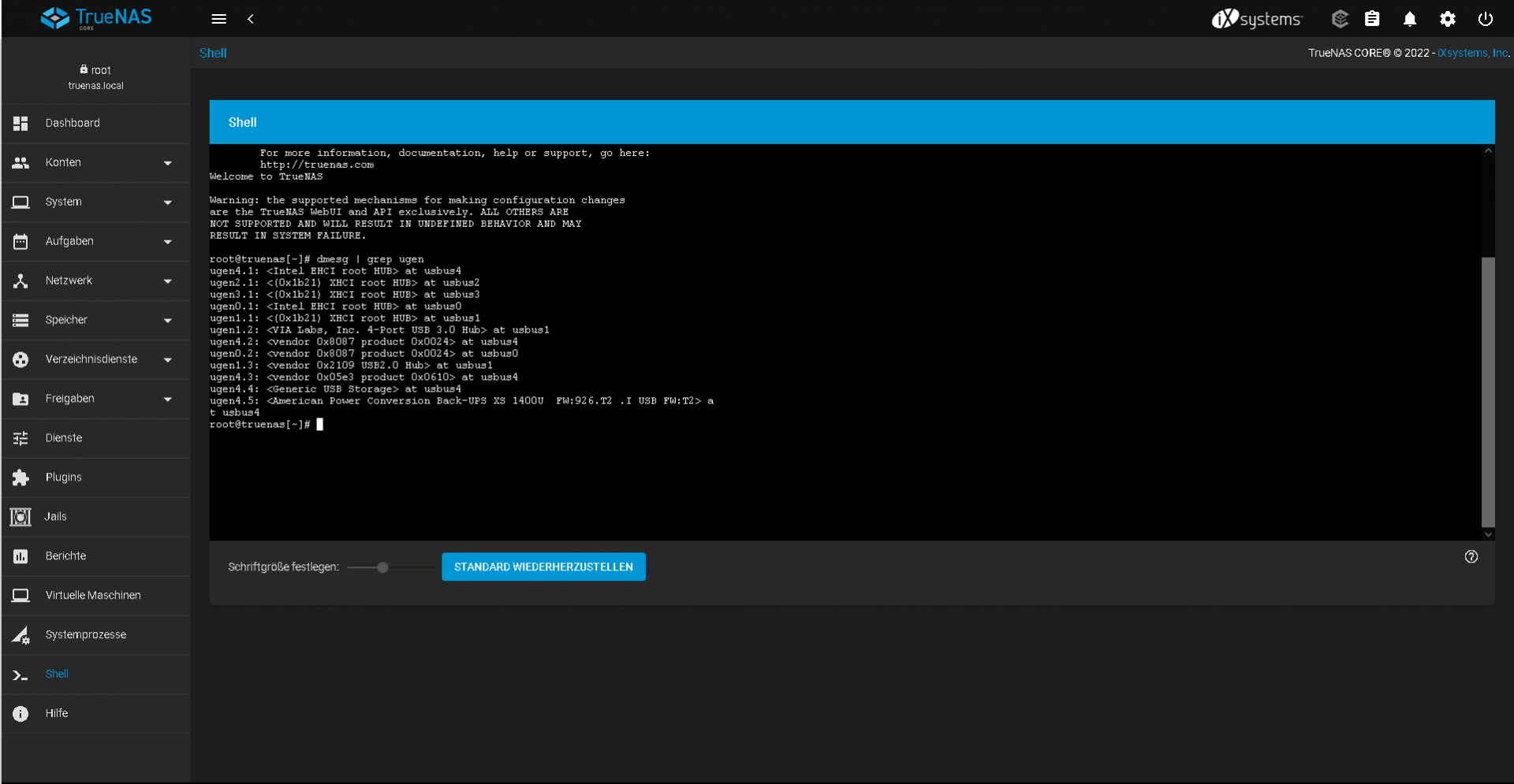

Nun kam mir das komisch vor, dass der PC nicht vorher sich abschaltet. Habe dann im Monitor am NAS gesehen, dass er die USB Ports alle "abschaltet" und dann bei
> uhub4: detached stehen bleibt. Soweit ich das beurteilen kann, kann er die USV im Hub4 intern nicht auflösen. Wenn ich im WEB auf Herunterfahren klicke, passiert übrigens das selbe. Ich kann also aktuell mein NAS nicht sauber herunterfahren. Habe lediglich ein gutes Gefühl beim abschalten, weil ich aus dem PC nichts weiter mehr höre, als die Lüfter.
Habe es schon bei den Diensten mit anderen Treibern versucht, aber entweder fährt er nicht runter nach der eingestellten Zeit oder zeigt mir oben bei den Meldungen an, dass die USV nicht erreichbar ist.
Ich hoffe mir kann da jemand helfen :)
Grüße Martin
PS: Der Treiber auf dem Screenshot ist nicht der richtige...

Habe gestern Abend mal die USV abgezoben (USB) und hab ihn normal runtergefahren. Jetzt bleibt er nicht bei uhub4 sondern uhub0 stehen.
Was natürlich auch bloß zufall sein kann.

uhub4: detached
Wenn er mit dieser Kernel-Meldung hängen bleibt, hat er m.E. schon alle Dateisysteme ausgehängt und das Problem ist eher kosmetisch.

Also habe es so eingegeben und direkt ein normalen Klick auf 'Herunterfahren' getätigt, aber er bleibt dennoch hängen. was ich auch seltsam finde, dass die Netzwerkkarte "re0" Link Status + bridge0 Link Status ein UP bekommt, obwohl er 3 Zeilen zuvor DOWN anzeigt. Dazwischen hat er 3 uhub´s detached und dann bekommt er wieder das UP.
Habe dann mal von dem einen PORT das Netzwerkkabel gezogen und wurde mir auch angezeigt, dass es abgesteckt wurde. Also scheint er ja wirklich auf etwas zu warten an den USB Ports.
Habe grad gesehen, dass alle Mirror Device Meldungen usw. kurz davor "Destroyed" werden.
