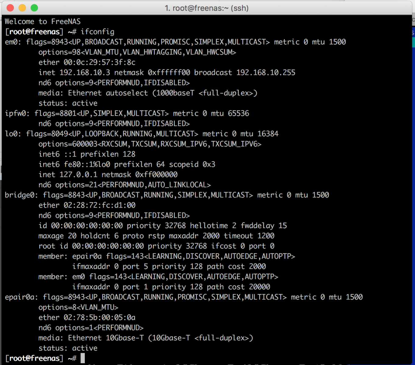

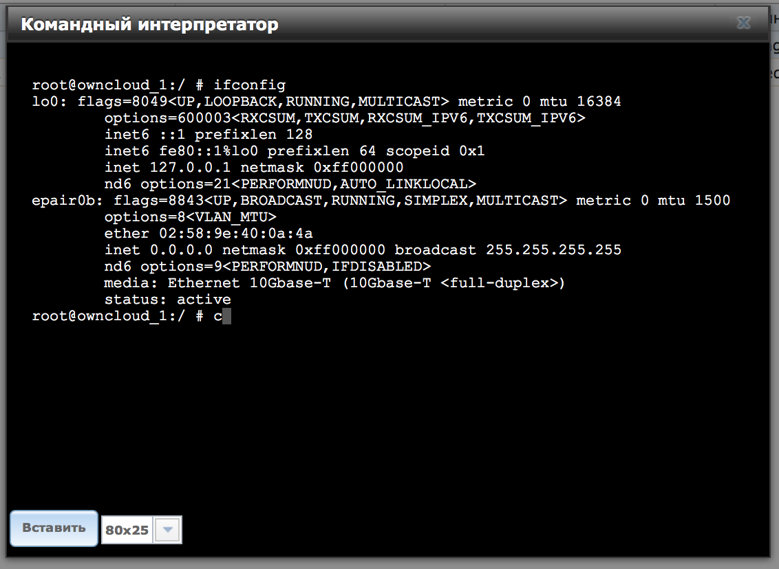

когда запускается новый джейл создается сетевой интерфейс и мост. но с ip что то не так.
index.php
index.php
посмотрю что это за настройка "promiscuous mode" спасибо . И еще хочу попробовать прокинуть отдельную сетевую прям в FreeNas.

Eugene
Mar 23, 2016
5
Прокинул интеловскую карту прям в NAS но ничего не поменялось...... ((( беда
Eugene
Mar 23, 2016
5
Работает! все же интеловская карат напрямую прокинутая помогла. плагина работают.
Slavik
Jun 6, 2016
39
У меня похожая проблема - Jails получают IP 0.0.0.0, как на примере выше.
promiscuous mode включен.
У меня на системе (DELL PowerEdge T620) есть второй сетевой интерфейс, но прокинуть его в виртуалку вроде бы нельзя, - прокидывается только карта сразу с обоими интерфейсами.
Похоже проблема в драйверах, как описано вот здесь:
https://bugs.freenas.org/issues/15087
Но я так и не понял, есть ли какой "workaround", чтобы это всё заработало.
mav@
Sep 29, 2011
1,428
Я предполагаю что проблема в новом VMXNET3 драйвере в 9.10. Попробуй переключить интерфейс в эмуляцию E1000, и возможно заработает.
