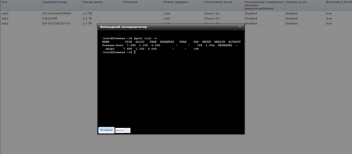

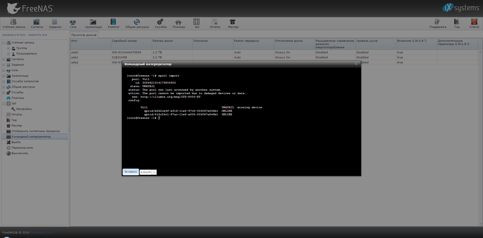

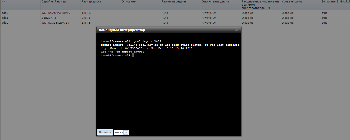

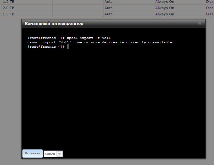

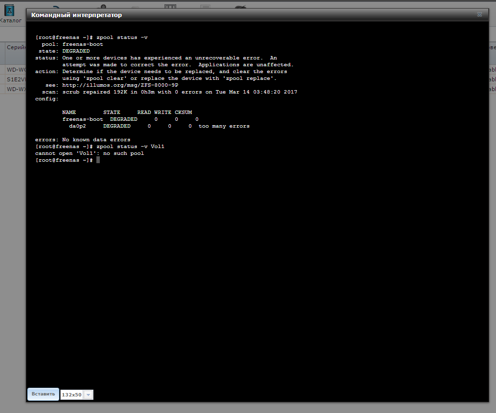

NAS строился из того, что было под рукой и первой системой стал 9,1. Потом были обновления до 9,3 стаб., все без проблем, да и работало все стабильно. Зачем решил обновлять до 9,10, сам не пойму. Во время обновления, на этапе обновления системы, все зависло на 33% и было вырублено с кнопки. Опыт ручной переустановки системы был, поэтому большого значения этой беде не придал. Воткнул диск с 9,3 и установил систему заново, но стала она криво, NASу присвоился гостевой IP, при попытке поменять вручную, он пропадал из сети. Переустановил все заново, поменяв флешку на новую. Но самое страшное, что при выборе системного диска, ошибочно был выбран один из дисков пула, а не флешка, дальше можно не объяснять...
Теперь имеем то, что имеем: система переустановлена на флешку, диски все видны, Pool - Unavail, из него пропал один диск.
Собственно вопрос, как оживить Pool для импорта или хотя бы вытащить данные с двух оставшихся дисков?
Прошу знающих разжевать, как и что делать, т.к. не силен во всех хитросплетениях ZFS.
Прилагаю некоторые скриншоты, для понимания текущей ситуации:
