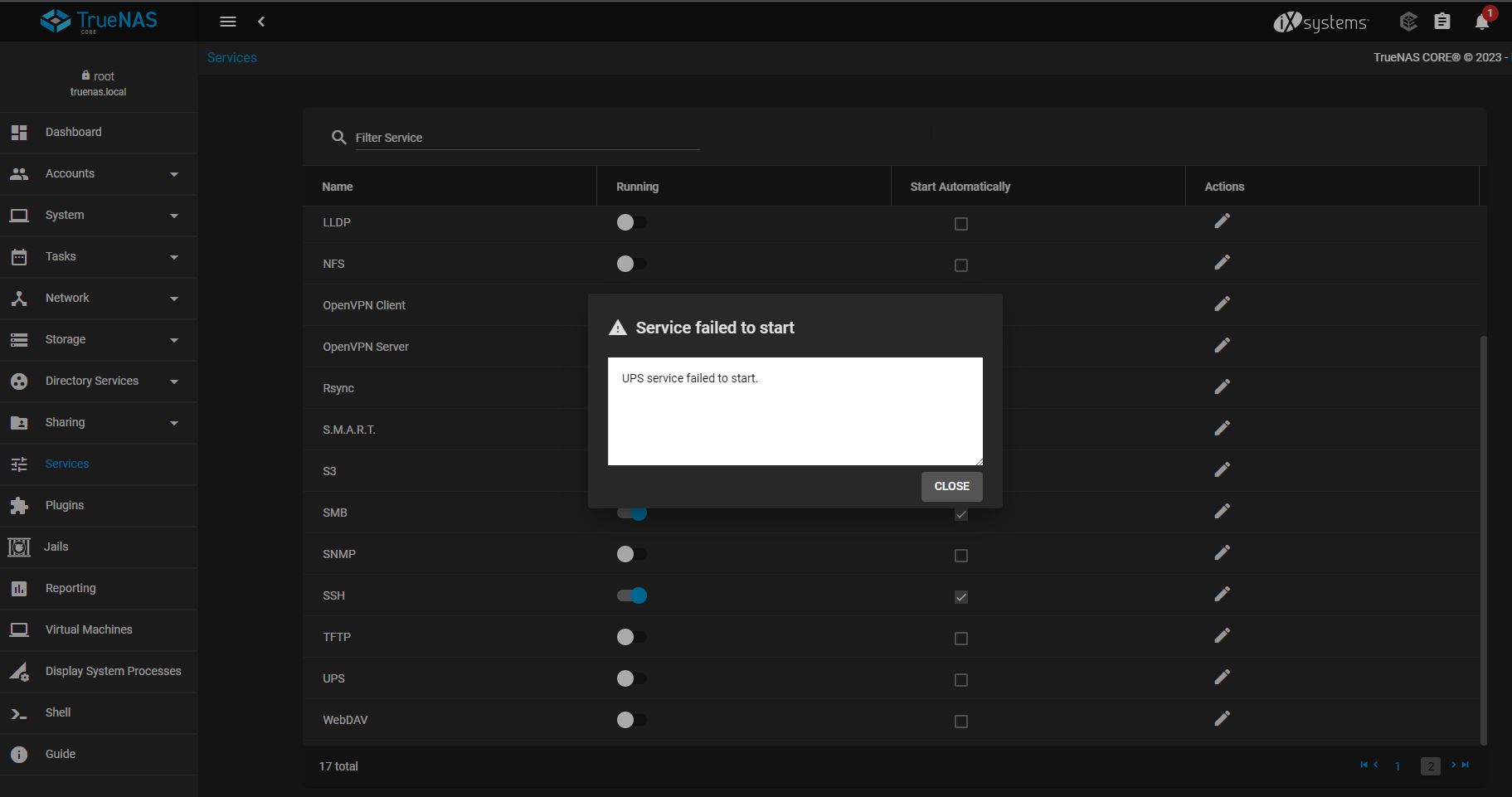

при этом повторюсь - при попытке включить в Services, службу "UPS", выскакивает ошибка (при подключенном упсе, при неподключенном, только перезагрузившись, всегда):
При этом пробовал поставить систему с нуля - спокойно все работает, пока не подгрузишь конфиг файл (оно и работало до этого пару лет), то есть проблема конкретно с моей системой...

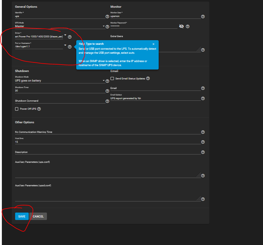

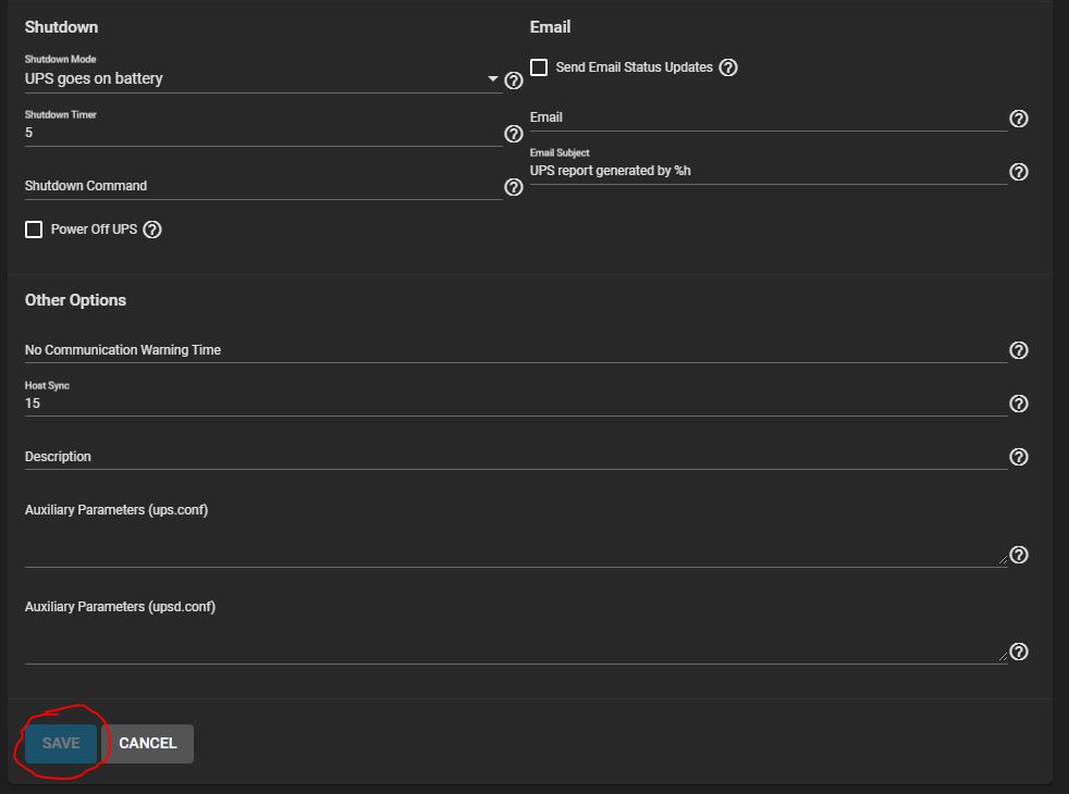

при попытке поменять в Web интерфейсе - неактивна кнопка Save:

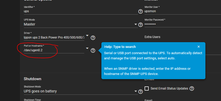

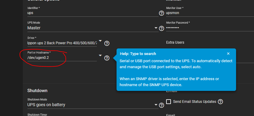

файл ups.conf при этом несколько раз пытался изменить вручную, прописывал "/dev/ugen0.2", ничего не помогает...
Надо заполнить все поля
Для этого ещё надо перезапустить сервис nut

ugen2.1: <Intel EHCI root HUB> at usbus2, cfg=0 md=HOST spd=HIGH (480Mbps) pwr=SAVE (0mA)
ugen0.1: <Intel XHCI root HUB> at usbus0, cfg=0 md=HOST spd=SUPER (5.0Gbps) pwr=SAVE (0mA)
ugen1.1: <Intel EHCI root HUB> at usbus1, cfg=0 md=HOST spd=HIGH (480Mbps) pwr=SAVE (0mA)
ugen0.2: <INNO TECH USB to Serial> at usbus0, cfg=0 md=HOST spd=LOW (1.5Mbps) pwr=ON (100mA)
ugen2.2: <vendor 0x8087 product 0x8002> at usbus2, cfg=0 md=HOST spd=HIGH (480Mbps) pwr=SAVE (0mA)
ugen1.2: <vendor 0x8087 product 0x800a> at usbus1, cfg=0 md=HOST spd=HIGH (480Mbps) pwr=SAVE (0mA)
Я же говорю, оно работало, но в какой то момент сломалось, пытаюсь понять почему...
