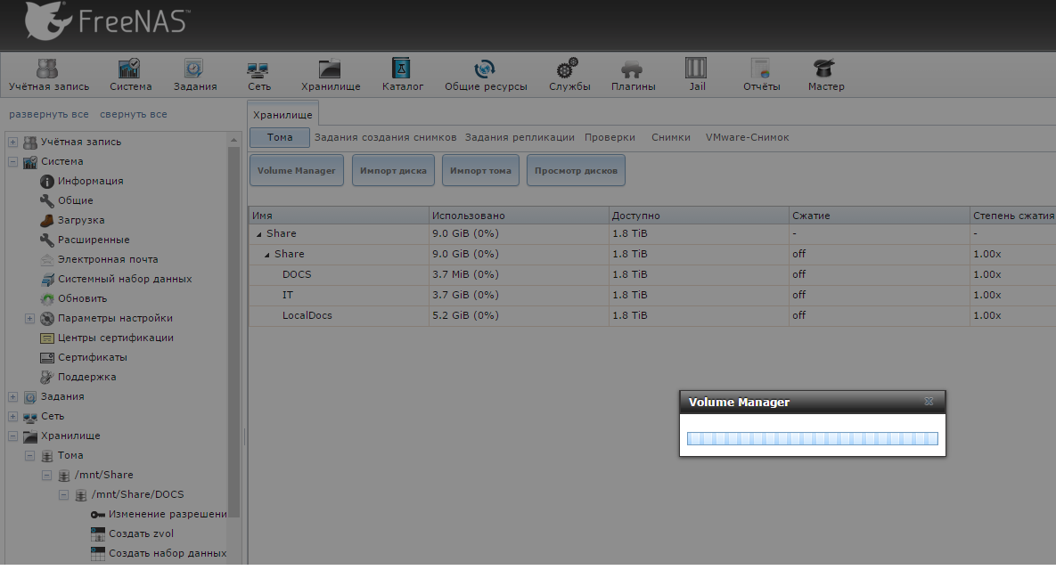

Добрый день. У меня vmware машина на esxi 6.
стоит freenas 9.10 (последний) уже настроена и работает.
Добавил в виртуалку новый виртуальный HDD от другого луна (хранилища).
в volume manager делаю - добавить новый DATA - новое (Хранилище). не новый датасет (dataset)
система дает мне запустить процесс создания тома. Однако. процесс повисает до бесконечности на вот таком экране: см. скрин.
смотрю на датасторе в esxi - там содался файл CNFPDCFS01-b81f0d98.vswp размером 2ТБ (как диск), однако в разряд vmdk он так и не перешел.

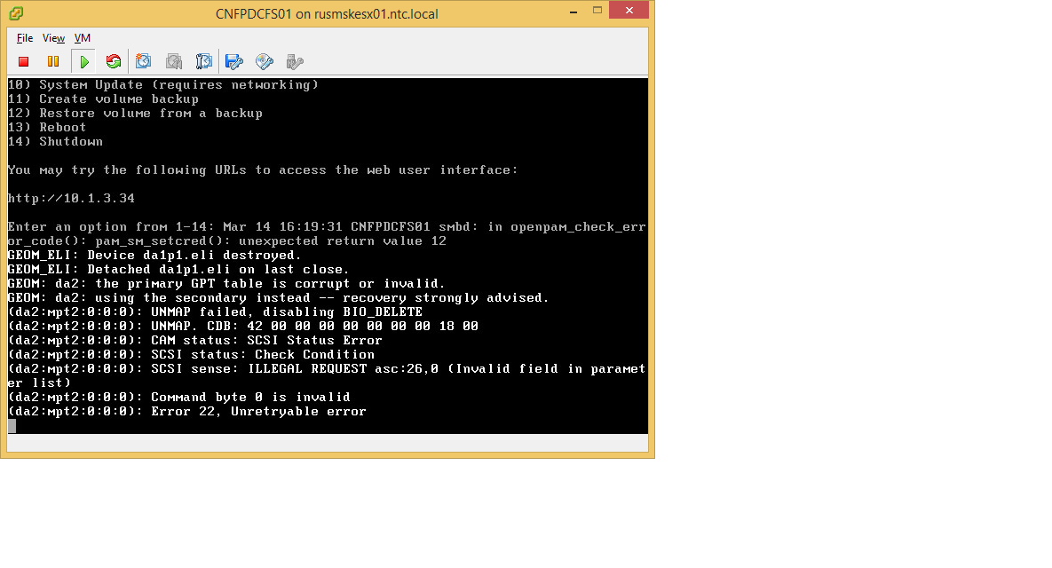

UPDATE - сейчас попробовал добавть еще раз диск. вот что увидел в консоли сервера: СКРИН 2 freenass add 2 tom - 2.png

Добавил второй скрин который увидел на консоли сервера после попытки добавить диск
если обратится ко второму скриншоту:
GEOM_ELI: Device da1p1.eli destroed - DA1 - это уже существующий диск, и том. - почему система пытается его УБИТЬ?

Это какая то ерунда, но я добавил туда диск виртуальный размером 1,5ТБ - и он тут же добавился... без всяких проблем.
Однако такие надписи о действующем диске GEOM_ELI: Device da1p1.eli destroyed - очень сильно пугают!
