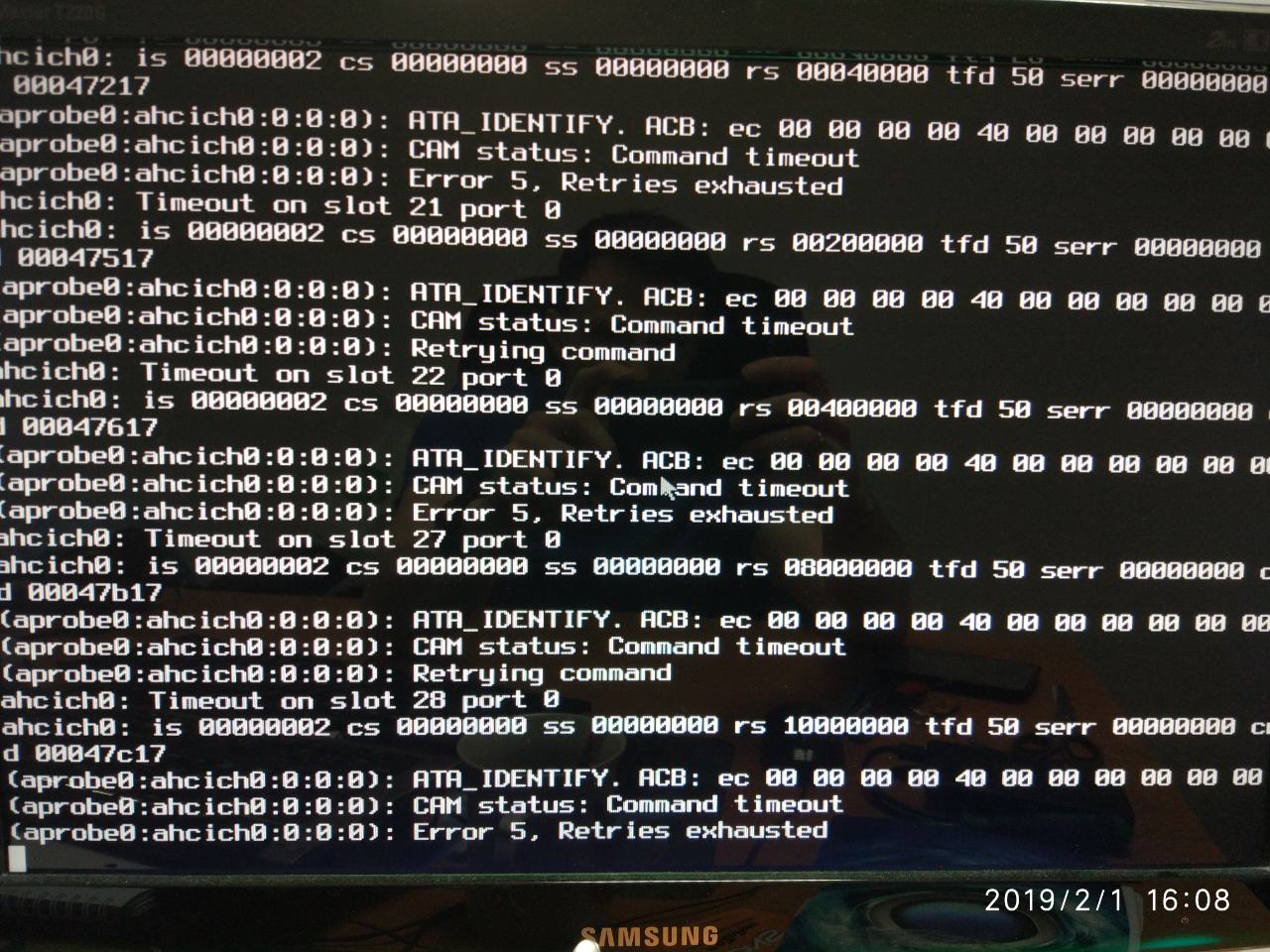

Добрый день, форумчане. Помогите советом в следующей ситуации.
Имеется желание на старом домашнем системнике поднять сервер NAS для домашней шары и бэкапа. Для начала на указанном железе, дабы понять надо ли оно мне на столько, чтобы собирать новый системник.
На борту
Motherboards ASUS M3A-H/HDMI
Processor AMD Athlon(tm) 64 X2 Dual Core Processor 6000+
Memory 6 GiB DDR2 1066
И три, так же стареньких, HDD Sata на 120, 160 и 360 GiB.
Проблема, как я понимаю, в том, что система не поддерживает контроллер Sata расположенный на матери и ругается на подключенные по интерфейсу Sata жесткие диски следующим образом:
Подскажите, действительно ли имеющимися средствами проблему не решить?
И будет ли работать вариант с подключением жестких дисков через PCIex Sata контроллер, например, SATA контроллер Orient A1061S?

CD-ROM отключен давно и он был IDEшный. Ошибки появляются именно при подключении SATA HDD.
Спасибо за совет. Буду пробовать и openmediavault. На очереди еще SME server и ZENTYAL.
С Free4Nas такая же проблема. Видимо FreeBSD не очень дружит с моей матерью.
Почему столь пессимистично? ;) Если бы контроллер совсем не поддерживался -- ошибок бы небыло совсем. Ошибки говорят мне о какой-то проблеме с доставкой прерываний, что случалось для старых систем. Я бы попробовал в загрузчике установить переменную hint.ahci.0.msi=0 , и, если это поможет, после установки установить ее на постоянно через WebUI. Другой вариант -- поставить FreeNAS на диск на каком-то другом железе, там установить эту loader tunable, а потом просто переставить диск.
Это помогло, спасибо большое.
