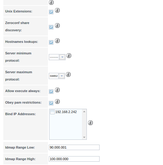

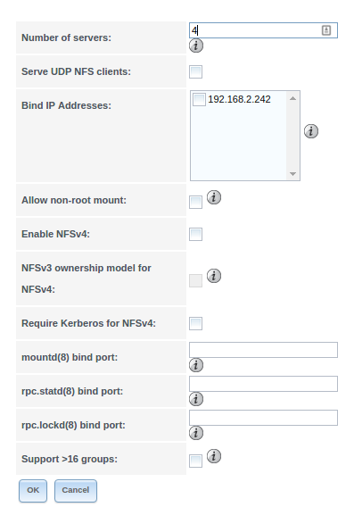

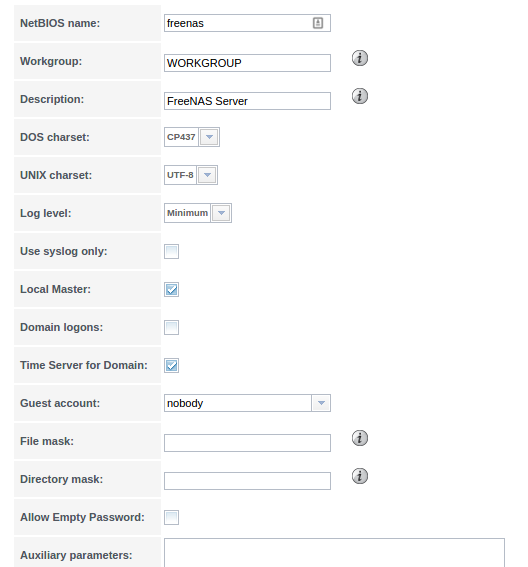

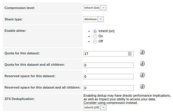

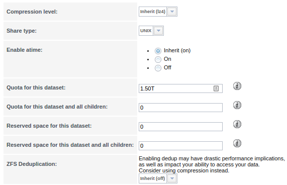

Die Setting fürs NFS, NFS-Dataset, CIFS und CIFS-Dataset sind unten angehängt.
Sind aber alle Standard meine ich. glaube nicht, dass ich da was verändert hatte.

Hm schalte mal Hostname lookups bei Samba aus - das hatte hier letztens aus irgendwelchen Gründen massive Probleme gemacht
Aber ansonsten in der Tat eher normal... schade;)
FreeFlo
Apr 3, 2016
6
Hmm, leider auch ohne Hostname Lookups keine Besserung.
