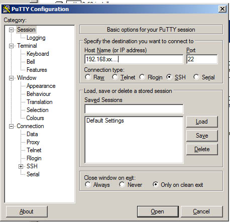

Ach, vielleicht noch ne kurze Frage: ich habe Putty für SSH benutzt, musste aber jedesmal die NAS IP neu eingeben. Kann man die auch irgendwie speichern? :smile:

> Putty hat ein Button dafür (Save). ;-)
Ja - aber nur bei den Sessions, da wird keine IP geseichert. Siehe Anhang.

Gibst der Session einen Namen und speicherst diese. ;-)

Mann bin ich blöd. Naja, danke :smile:
