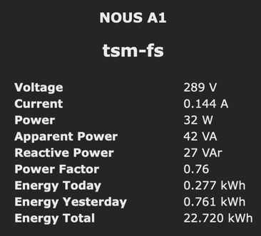

also 60W ist doch nicht viel. und ich finde wenn man schon ein NAS einsetzt sollte es auch so genutzt werden wie es gedacht ist (24/7)
mein aktuelles system nimmt unter last mehr (das bild ist im Idle).
Oha, du betreibst Deine Technik mir 290V? Sind das nicht ca. 60 zuviel :smile:

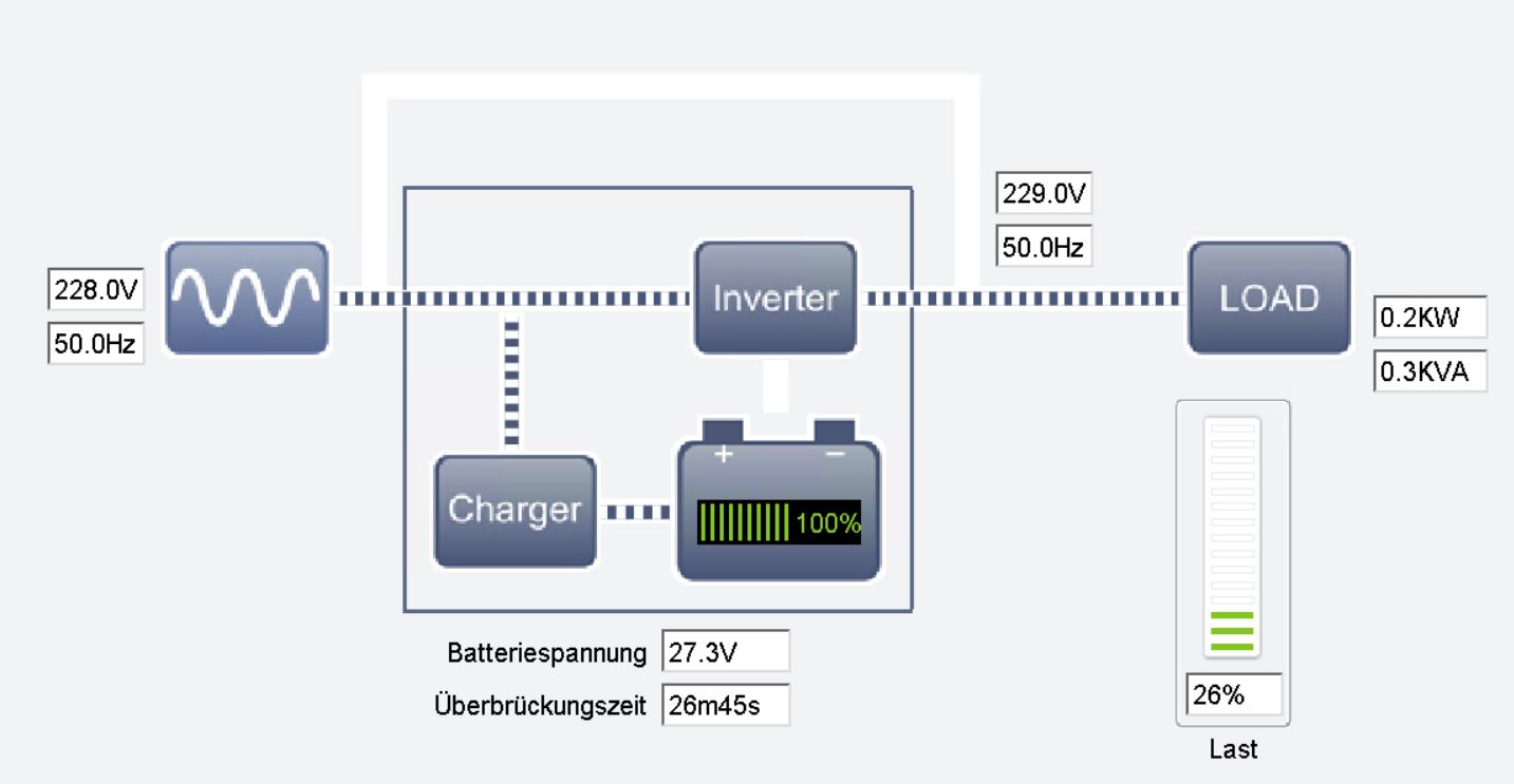

Egal, ich brauche im Büro dies:
In Blech hängen daran:
  • 1 AD-Server
  • 1 Kommunikationsserver
  • 1 Hot-Standby Kommunikationsserver
  • 1 Backupserver
  • 1 Cloudserver
  • 1 Server unter Proxmox
  • 1 Datenbankserver
  • 2 Truenasen (oder -nassen?)
  • 1 48-Port Switch
  • 1 8-Port PoE Switch
  • 1 Enterprise Router
  • 1 Voip-TK-Anlage
  • 4 Voip Telefone (Rest ohne PoE)
  • 2 RDX Laufwerke
Ok, ist nach Feierabend und das meiste idelt so vor sich hin, aber auchunter Tage ist es nicht viel mehr. Allerdings sind alle Rechner nun überhaupt nicht das, was die man sich hier immer so vorstellt haben zu müssen. Ich gehe hier immer davon aus, so lange dei EDV noch schneller ist, als dies die Mitarbeiter sind, langt es :smile: Jedenfalls kann sich so preiswert und sparsam dann doch ein wenig Technik leisten.

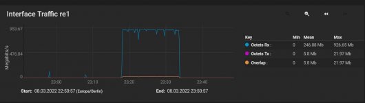

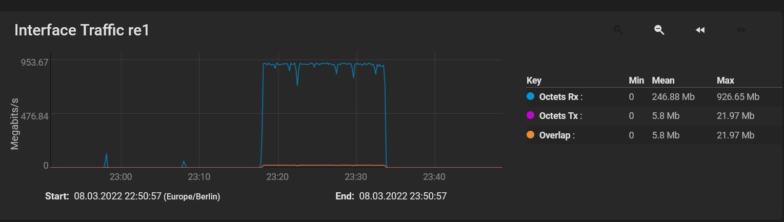

Was für harsche Worte :smile: Aber mein Dreck nutzt das 1000Base-T doch recht gut aus:
Übrigens auch mit Z1 und ohne Kompression. Platten sind Hitachi Ultrastar, RAM 16 GB und der Prozessor ist ein mickriger Pentium. Beim TE muss daher irgend etwas anderes im Argen liegen
