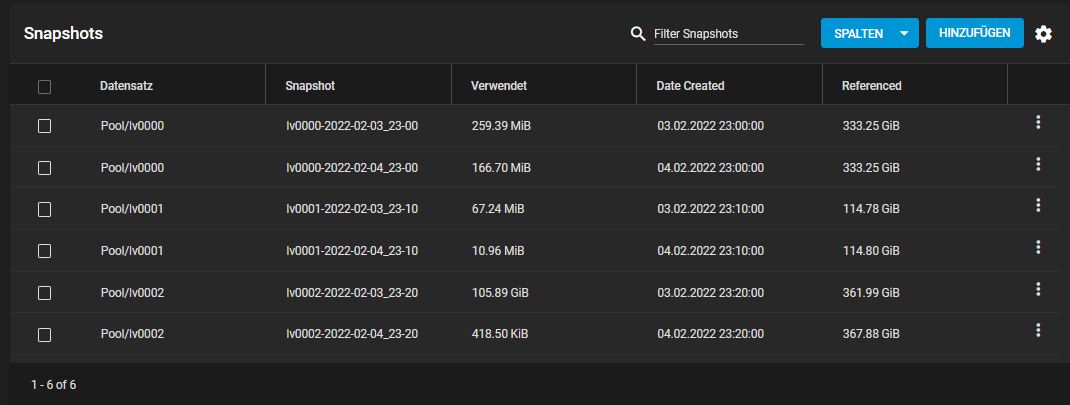

  • Du legst tatsächlich alle Snapshots auf eine gemeinsame Startzeit und schaust Dir dann unter "Berichte" an, was zu dieser Zeit passiert ist (CPU/Disk-IO). Stellst Du hier dann nichts grenzwertiges fest, kannst du die Sache dabei belassen.
  • Es schadet auch überhaupt nichts, wenn Du die Snapshots gleich zeitversezt startest. Bei mir reichen hier 10 Minuten Differenz, obwohl auf die Snapshots hin gleich jeweils eine Replikation startet und ein Snapshot schon mal 100 GiB umfassen kann (Zvol).
Ergoalso - so dramatisch ist das nicht :smile:
Ach übrigens, die Größe Deiner Snapshots kannst du Dir ansehen, wenn Du unter Speicher/Snapshots oben rechts auf das Zahnrad klickst und schwup, sieht es so aus:

Klar, wenn Dein NAS sprichwörtlich als Datengrab dient :smile: Bei mir ist da etwas mehr Leben drin, wie man in obigen Screenshot leicht erkennt.

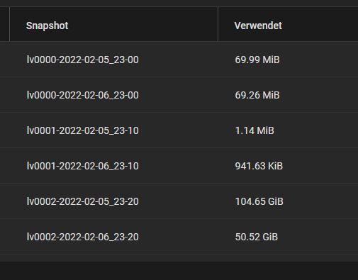

Hier sind nochmal die Snapshots von Gestern:
Die mögen zwar vielleicht nichts kosten, beanspruchen aber schon ein wenig Platz auf den Platten. Wenn ich da nicht ein wenig mit der Anzahl und der Aufbewahrungszeit geize, ist mir der pool ruckzuck vollgelaufen:frown:
