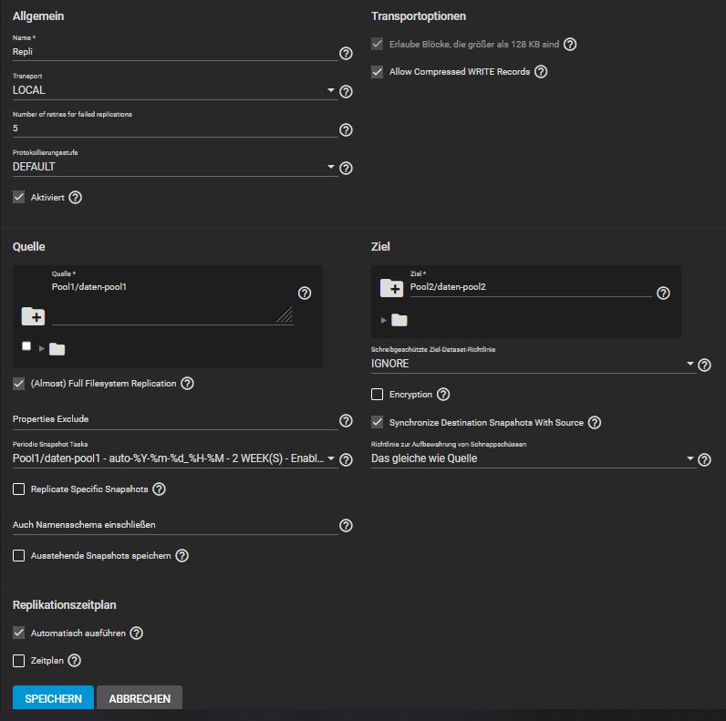

Da nun scheinbar von den "alten Hasen" keiner antworten will, versuche ich es als mal als "Neubekehrter" und nein, wenn man es richtig macht, klemmt da gar nichts.
Und ja, Platten werden immer als Pools (im Grunde genommen als VDEV mit beinhalter/en Platte/en im Pool) eingebunden, ZFS kann es nicht anders und das macht in Deinem Fall auch nichts.
Erzeuge einfach im GUI einen Pool mit einem VDEV mit einer Platte (geht mit "Force") und schon hast du deinen Backup-Pool. Mittels Replikation kannst du dann Deine zu sichernden Datensätze problemlos auf Dein Backup-Pool übertragen, wobei es sehr hilfreich ist, vorher im Backup-Pool leere Datensätze gleichen Namens anzulegen. Das Einrichten der Replikation (am besten je Datensatz, bzw. Zvol) ist dann nicht allzu schwierig, da Du auf der gleichen Maschine bleibst - klick Dich einfach durch (nimm benutzerdefinerte Snapshots) und nach dem Klick auf "Run once" sind alle zu sichernden Daten wie durch ein Wunder auf Deinem Backup-Pool :smile:.
Vorstehendes Vorgehen ist jedoch lediglich für eine einmalige Replikation sinnvoll, soll das Ganze automatisiert werden um jede Änderungen des/der ursprünglichen Datensatzes/sätze zu sichern, muss die Replikationsaufgabe etwas tiefer konfiguriert werden. Zuvor sind jedoch von den zu sichernden Daten automatische Snapshots (in sinnvollen Zeitabständen und mit sinnvoller Aufbewahrungsfrist - "Custom" benutzen) anzulegen und an Hand dieser wird/werden dann die Replikation/en gestartet.
Die Konfiguration erledigt man dann am besten mit der "erweiterten Replikationserstellung" und da ein Bild mehr sagt als tausend Wort, so sollten die Einstellungen. dann in etwa aussehen, wobei die gesetzten Häkchen wichtig sind:
Damit dürfte Step1 Deines Vorhabens erledigt sein, Du hast dann automatisch immer den aktuellen Datenbestand auf Deinem Backup-Pool. Etwas lustiger wird es dann mit Deinem Vorhaben, die Backupplatten alle paar Tage auszutauschen (warum eigentlich?).

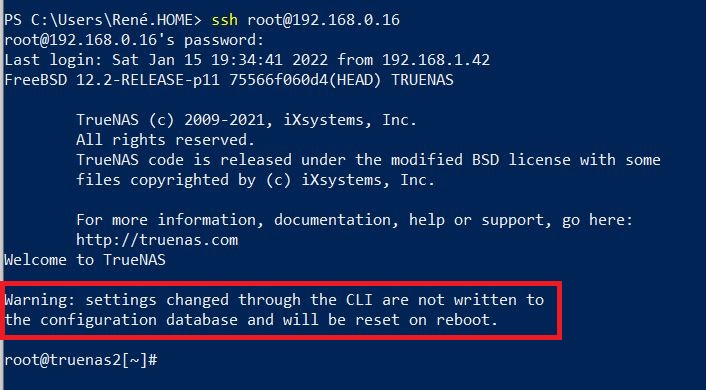

Wenn Du manuell einen Crontab-Eintrag angelegt hast, dann geht der bei einen Reboot wieder verloren. Mach das also auf jeden Fall über das UI unter "Tasks". Außerdem: weshalb benutzt Du nicht die Replication Tasks sondern schreibst ein eigenes Script?
Ah, guut zu wissen! Danke Dir :smile:

Was mir jetzt noch nicht so ganz klar ist, wie das mit den automatishen Snapshots funktioniert, wenn die eine "Haltbarkeit" haben und dann über die Replik auf den Backup-Pool landen. Lösen die sich dann auch dort nach X Wochen auf? Oder bleiben die trotzdem erhalten?
Das lässt sich beim Erstellen (und ändern) des Replikationstasks einstellen --> entweder auf "das Gleiche wie Quelle", "benutzerdefiniert" oder "keiner".

Es gilt. Für alles. Die Konfiguration des gesamten Systems wird beim Boot dynamisch aus einer Datenbank erzeugt.
Gilt natürlich nicht für Dateien, die Du anlegst, etc. Oder ZFS Datasets. Du legst also Dein Script nach /mnt/POOL/scripts (z.B.) und legst dann den Cronjob im UI an.

Aber bei einem Update ...
Alles, was Du anlegen willst, leg in Deinen Daten-Pool. Der boot-pool ist tabu.
Ja, das hatte ich auch schon entdeckt. Nur: lebt diese "Zeitbombe" auch in meinem eigene Snapshot weiter? Denn, wenn ich das recht verstehe, dann sind doch die automatischen Snapshots auch in meinen von dem Script manuell erstellten Snapshots enthalten, oder?
