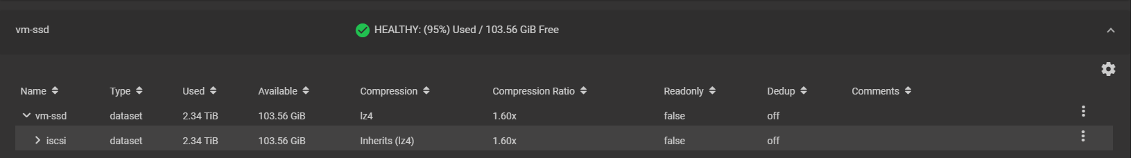

Als ich mich beim ESXi eingeloggt habe, stellte ich fest, dass das Volumen auf 0 MB stand und nicht darauf zu gegegriffen werden konnt. Nach etwas Forschen habe ich heraus gefunden, das die Speicher Volumen im ESXi als iSCSI an den Server angebunden sind (habe vorher nicht mal gewust, was iSCSI ist). Nach dem ich verstanden haben was iSCSI ist, war der Quell Server schne4ll identifiziert und dort habe ich festgestellt, dass das Laufwerk rand voll war und deshalb nur noch als "Only read" angesteuert werden konnte.
Ich habe einige altes SnapShots von dem Pool gelöscht und so wieder ca 100GB frei bekommen, anschließend konnte ich das Volumen wieder im ESXi ansteuern und auch dort in der VM um ca. 200GB erleichtern.

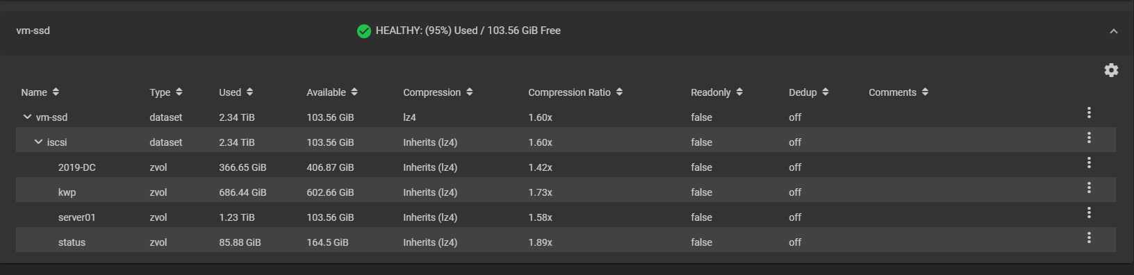

Im FreeNAS ist der Speicher wie folgt aufgeteilt:

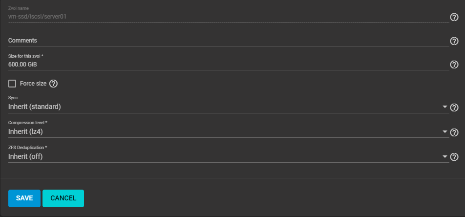

Mir geht es um das zvol Server01, dieses hat bei Used 1,23Tb, zugeteilt sind aber nur 600GB
Wo sind die anderen 600GB?
Ich würde wirklich gern mehr Platz freimachen, um eine Situation wie heute Morgen vorzubeugen, aber dafür ist glaube ich ein tieferes Verständniss nötig als das was ich aktuell in FreeNAS habe. Und 100GB Freier Puffer sind mir aktuell etwas zu wenig.

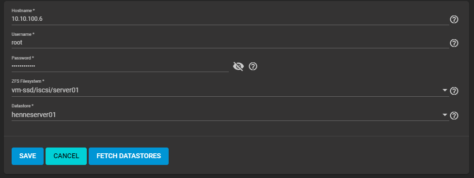

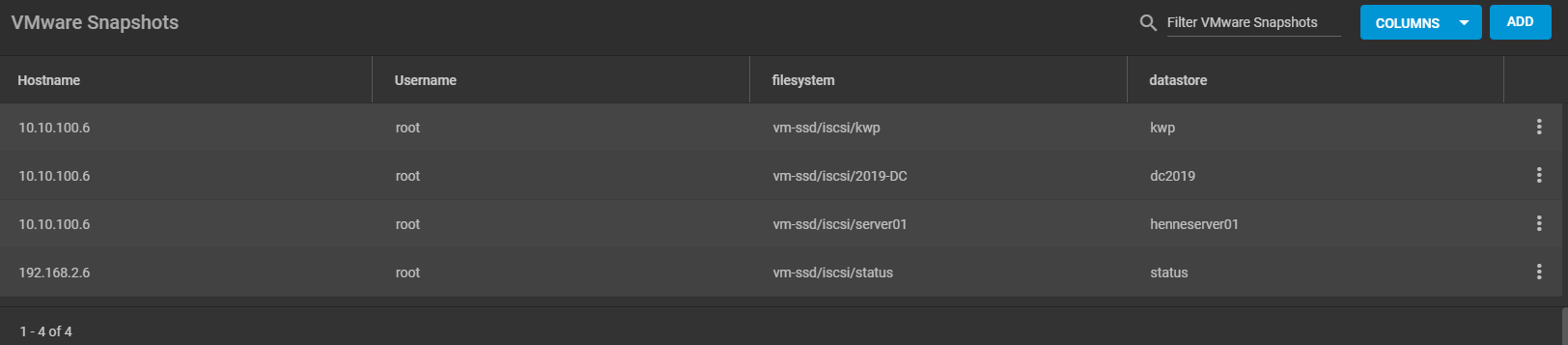

Was das Thema SnapShots angeht, so gibt es unter Storage --> VMware-Snapshots.
Dort sehe ich Eintragungen für alle VMs, aber wenn ich die ansehen möchte werde ich nicht ganz schlau, wo die Snapshots abgelegt werden oder ob es überhaupt welche sind.
