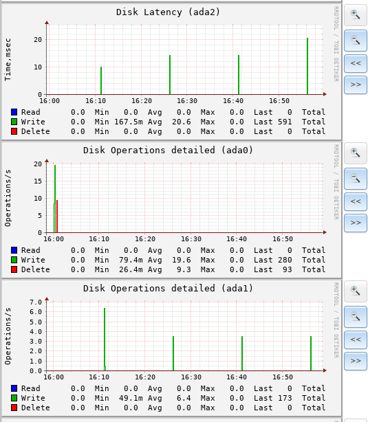

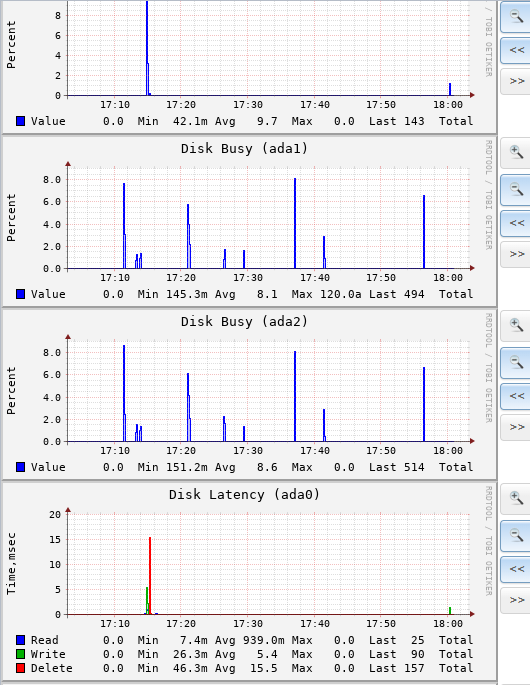

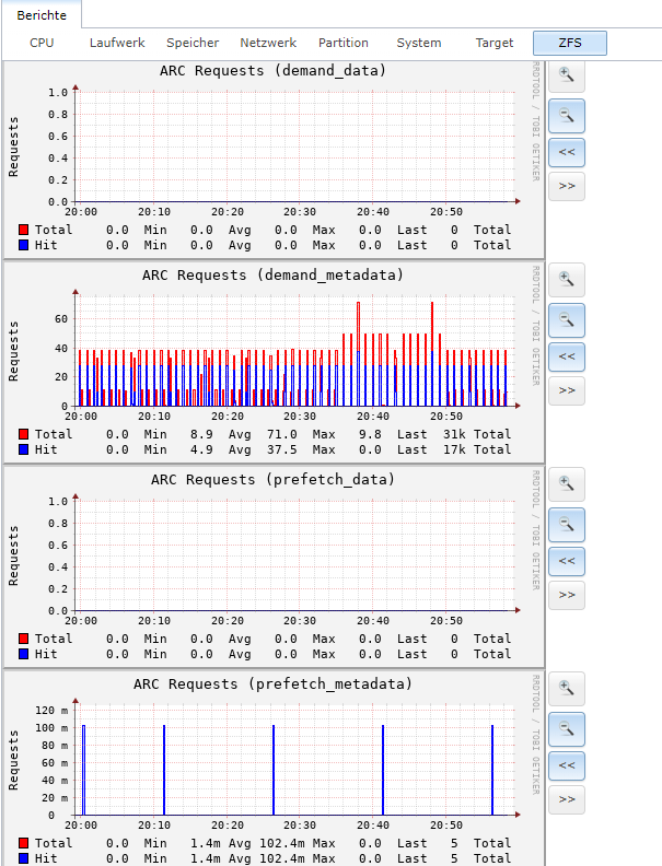

Hallo, hab mir nun ein Freenas gebaut. System läuft auf einer ssd und angeschlossen sind 2 red wd Platten.
Die Festplatten gehen nach 30 min in den Standby und Erweiterte Energieverteilung ist auf 128 gesetzt. Hab Mirror als Raid.
Nun war ich außerhaus (wm gucken :( ) und nun wollte ich mir angucken wie der Berricht aussieht.
Nun ist mir aufgefallen, dass beide Hdds zur gleichen Zeit aktiv werden und etwas schreiben siehe Screenshoot. Was ist das? Ist das normal und vorallen Dingen weckt das was die Festplatten machen, sie aus dem Standby?
Hoffe ihr könnt mir weiter helfen Grüße

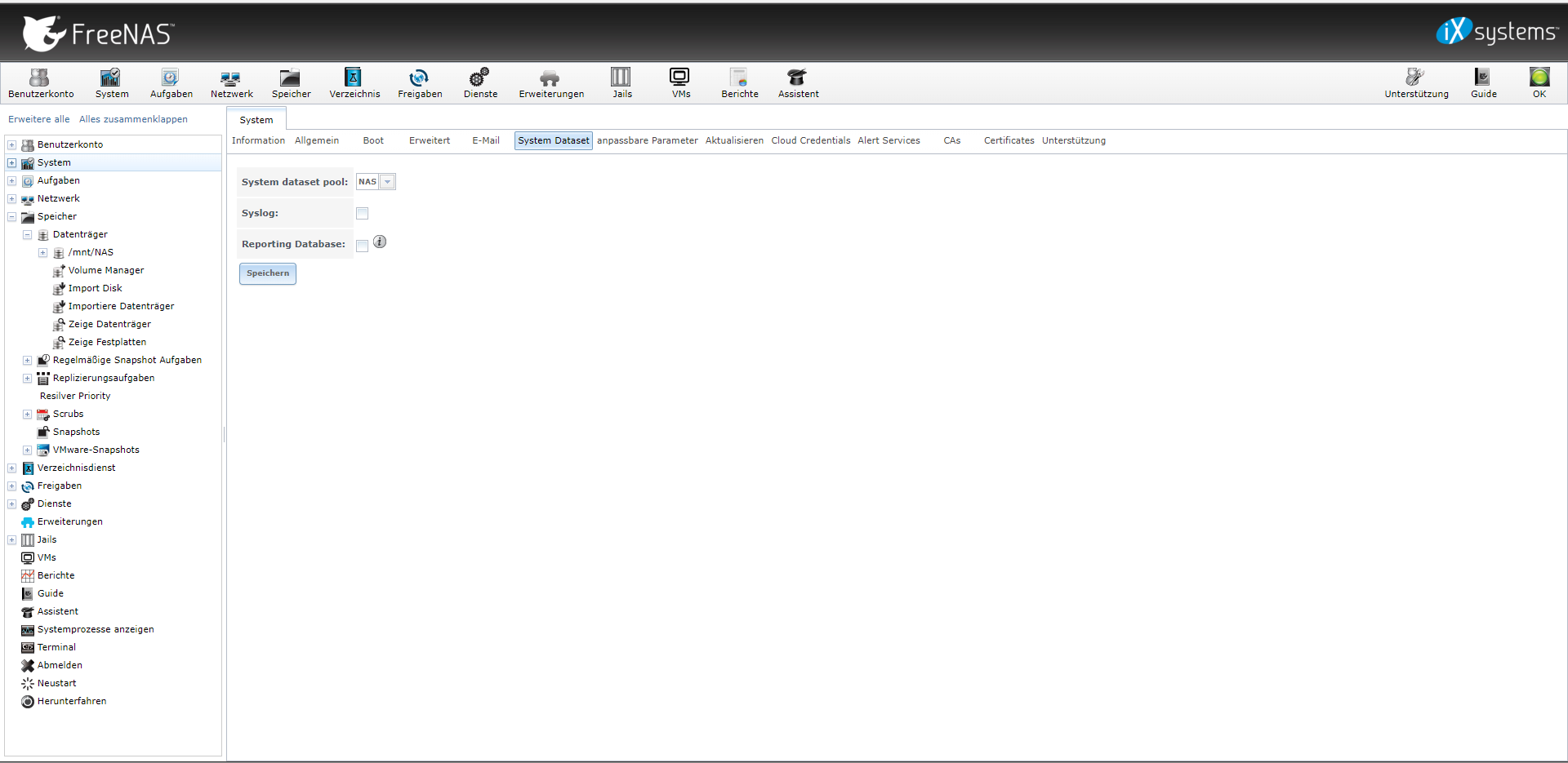

Wie sehen Deine "System Dataset" Einstellungen genau aus?
http://doc.freenas.org/11/system.html#system-dataset
Die Reporting Database scheint's nicht zu sein, die das Schreibverhalten auf Deinem System verursacht, die schreibt Daten zu jeder vollen Stunde.

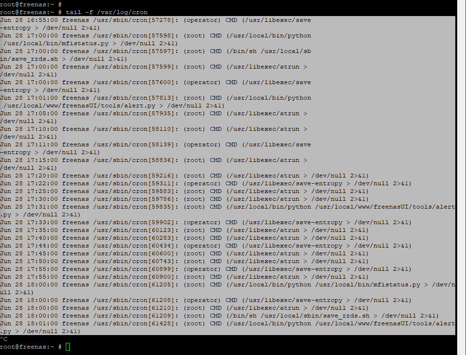

Also ich würde so vorgehen:
1. In der Konsole: tail -f /var/log/cron ausführen und 10-20min beobachten (vll. ist es ein cron Eintrag?). Eventuell auch andere logs auf Aktivitäten überprüfen. Wenn da nichts auftritt, dann:

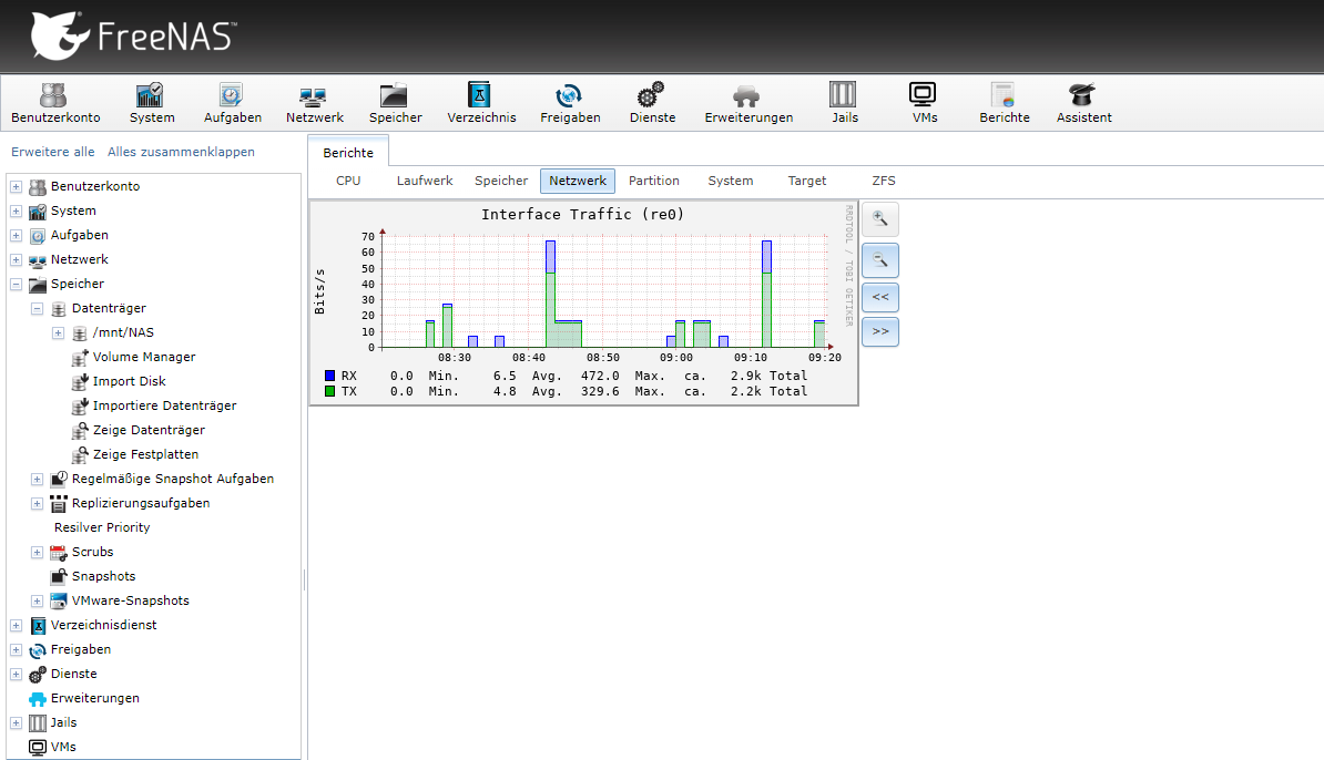

2. LAN Kabel für ca. 20min trennen und später im Bericht schauen ob es Schreibaktivitäten gab. Falls ja, dann ist es FreeNAS intern und nicht irgendein Client aus dem lokalen Netz.

2. Hat nichts gebracht
1.
17:56 ca sehe ich nichts im cron log, sieht doch alles normal aus oder?
wedge20
Feb 20, 2018
10

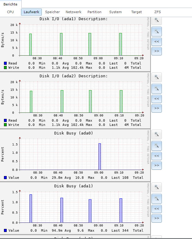

Sorry für Repost (weiß noch nicht wie man beim editieren Bilder einfügt)
Kann es was damit zu tun haben:
Es scheint aufjedenfall alle 14 min etwas zu sein, was kommt

Nochmal zurück zu Deinen System Dataset Einstellungen.
System dataset pool:	  NAS
Syslog:				   <unchecked>
Reporting Database:	   <unchecked>
bedeutet dass das System Dataset im Pool NAS liegt, Syslog und Reporting Database allerdings nicht von freenas-boot in das System Dataset umgezogen wurden.
Wenn Du das System Dataset nach freenas-boot verlegen würdest, dann würde dies die Platten nicht aufwecken, wäre allerdings auch nicht redundant gespeichert.

Danke das war das Problem. Vielen Dank für die sehr schnelle und nette Hilfe :)
