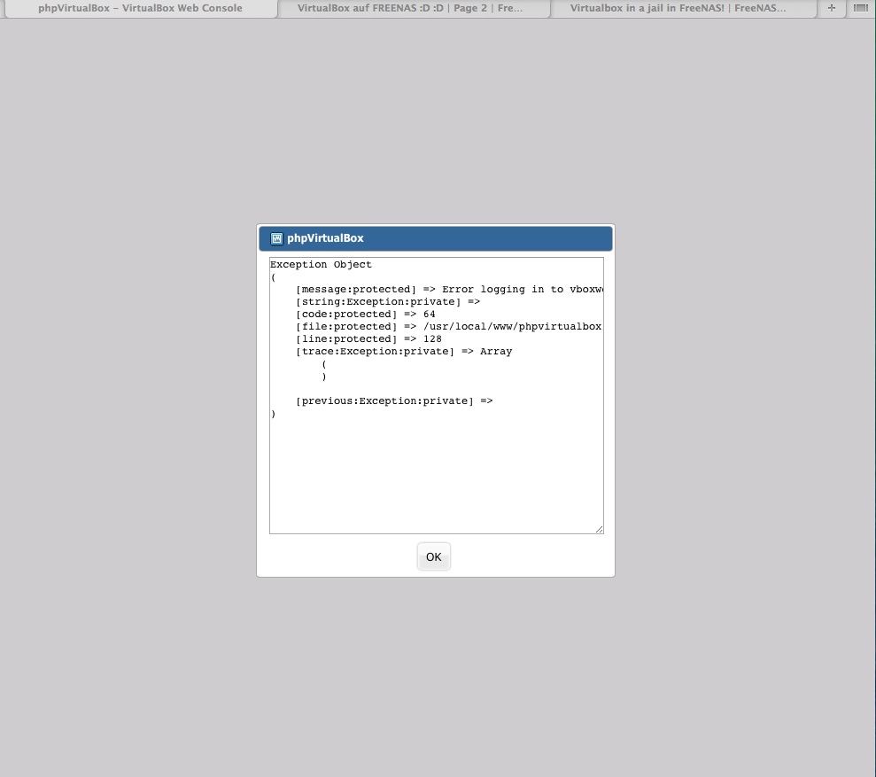

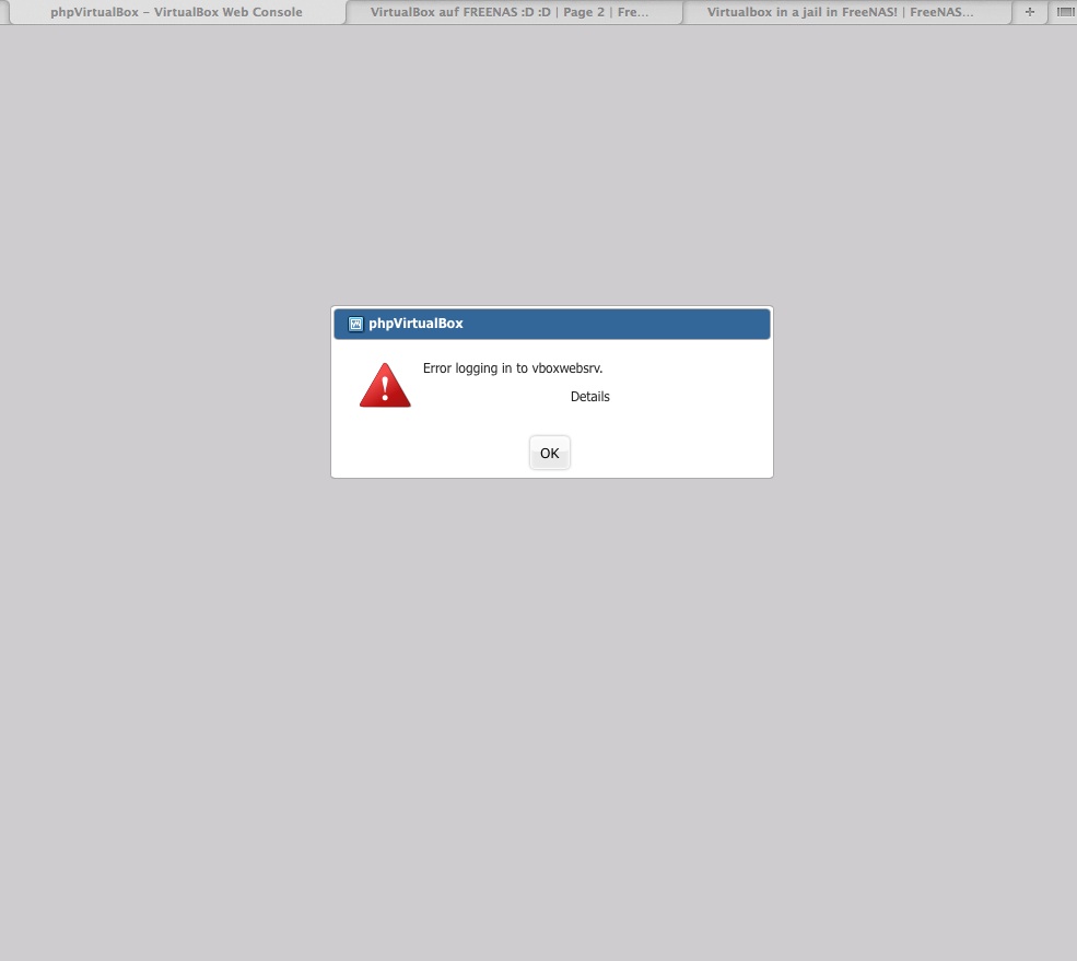

jup Anmeldeschirm is da ... ich gebe admin/admin ein und es kommt ein Fehler ....

das erste bild is nach Eingabe von admin/admin das zweite ist die detail Ansicht ....

boaaaarrrr was ein Kampf ...:)
hab den Jail jetzt einfach mal neu aufgesetzt ... und es geht jetzt ...:)

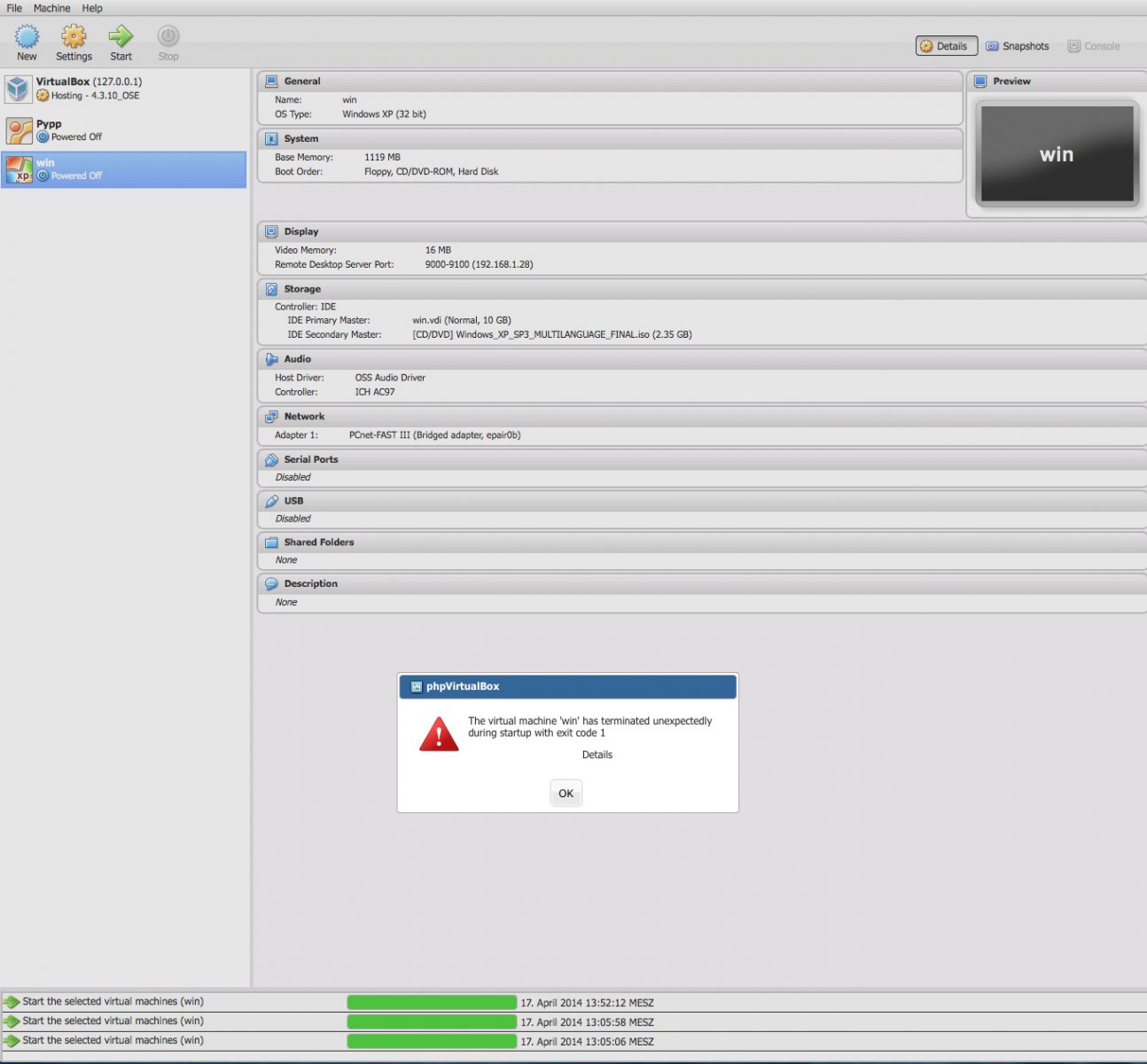

ja wen ich eine Maschine starten will kommt nur wieder ne Fehlermeldung ....
gibts beb tut dafür ??

Bei mir geht es; gerade versucht (XP).
Und für die Fehlerdiagnose ist es hilfreich zu wissen wie die Fehlermeldung lautet und nicht nur das es eine gibt.

das is die Fehlermeldung die immer kommt ...

Hm läuft *irgendeine* VM?
Hast Du VT-d support und was man sonst so braucht? Man braucht da scheinbar nicht viel...
Lass ggf mal audio weg
Und was sagt er denn bei Details? Bitte immer vollständige Fehlermeldungen...

ok ich pack mal die ganze Fehler Meldung mit dazu ...:)
Exception Object
[message:protected] => The virtual machine 'win' has terminated unexpectedly during startup with exit code 1
[string:Exception:private] =>
[code:protected] => 0
[file:protected] => /usr/local/www/phpvirtualbox/lib/vboxconnector.php
[line:protected] => 2382

[previous:Exception:private] =>
Rand
Dec 30, 2013
906
Bitte in Code Tags :)
Und sagt das Log (gibt es eines) noch was anderes?
Bitte schauen ob die Kernel Module geladen sind im Jail
kldstat | grep vbox
