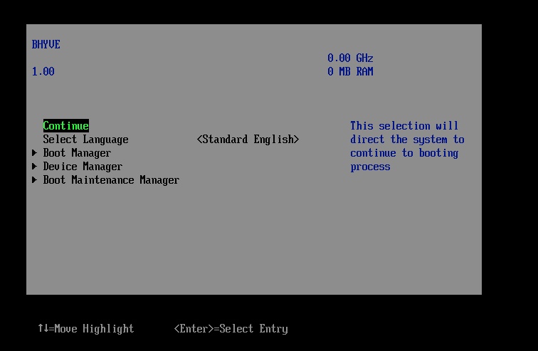

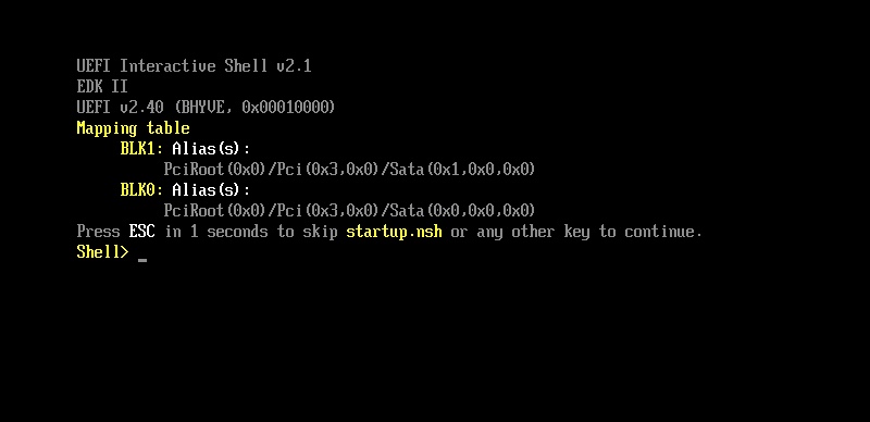

Op dit moment baal ik omdat ik nu nog steeds een aparte server heb staan voor mijn Home Assistant, (met extra 16 watt) omdat op de Truenas geen gemanaged Home Assistant kan draaien. Ik heb al diverse keren een VM op Core geprobeerd maar dat liep ook op niets uit, geen errors maar uiteindelijk zag ik geen HA verschijnen dus alleen maar een loze VM die ook nog eens geheugen slurpt. Ik krijg op de huidige VM alleen maar een soort Boot menu maar meer ook niet.

En deze:

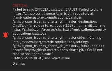

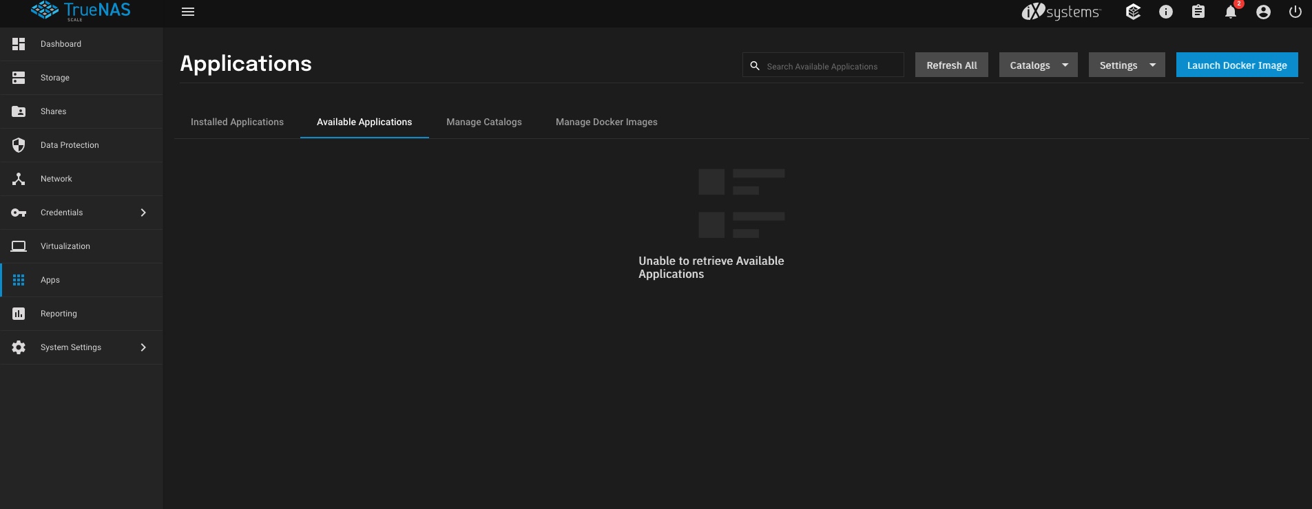

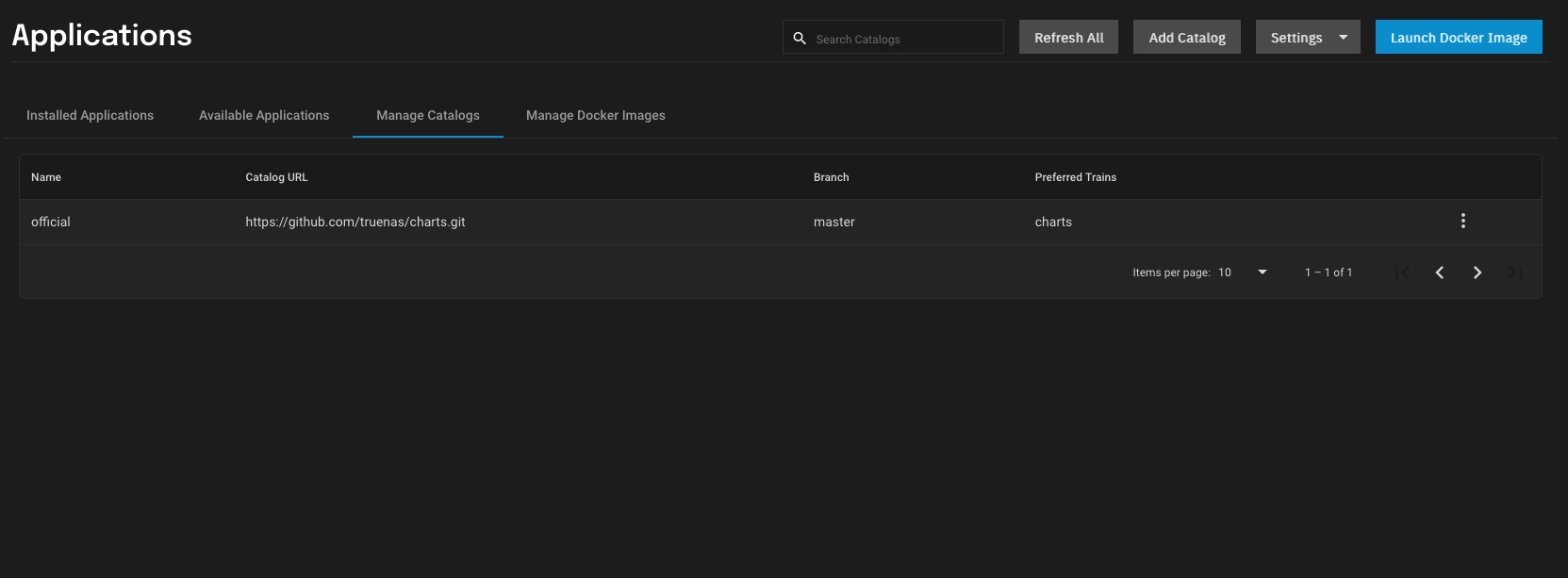

Ik heb via update mijn Core omgezet naar Scale. Inderdaad zodra ik naar apps ga krijg ik al meteen een foutmelding, hier schijnt charts standaard te staan. Ik vrees dat ik ergens via Manage Catalogs die Truecharts moet toevoegen maar hoe vind ik de link hiervoor? dus de link naar de repository?

Het lijkt er op dat je TrueNAS machine niet de correcte DNS servers heeft staan.
Dat heeft verder weinig met het Apps systeem zelf te maken....
Voor meer info, of hulp met, onze Apps zul je (in het engels) onze support staff moeten contacten op onze discord.
(we geven hier niet, in detail, support, omdat dat al snel onwerkbaar wordt)
Dat had ik inderdaad begrepen maar hoe verander je dat dan? Normaal moet bij dhcp dns toch volgen?
bonestaak
Aug 16, 2020
72
Ik heb 9.9.9.9 en 8.8.8.8 ingevoerd, kreeg toen wel de lijsten binnen. En inmiddels ook weer na een paar keer opnieuw installeren (data niet toegankelijk of geen rechten) Plex ook weer werkend. Nu een goede optie vinden om de managed versie van Home Assistant te installeren.
