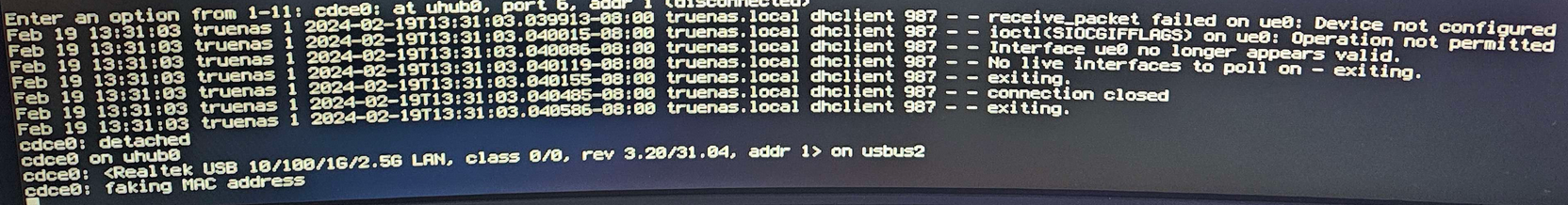

danke erst mal für eure hilfe - zufällig eine idee wie ich den kram weg bekomme ? :
das schmeißt mich nach ~1 minute oder so komplett aus TrueNAS , wenn ich das gefixt habe würde ich das ganze mit pciconf -lv log kopieren mal machen :)

Patrick M. Hausen
Nov 25, 2013
7,776
Benutz keinen USB-Ethernet-Adapter. Wird sowieso nicht unterstützt. Hat das Mainboard kein Netzwerk on board?
Und dann wenn das Netz stabil ist, benutz SSH und poste hier Text und bitte keine Fotos vom Bildschirm.
hat es aber nur 1gbit , daher der 2.5gbit usb adapter ... (unraid proxmox und co unterstützen den eigentlich , selbst synology schluckt den)

oder wenn ich auf updaten von truenas klicke kommt das :
im bios war ich gerade auch schon und hab geschaut ob iommu aktiviert ist ->
das sollte alles ja soweit passen oder ? das verwirrt mich gerade alles etwas
Patrick M. Hausen
Nov 25, 2013
7,776
Beim Klicken auf Plugins kommt doch das: Could not resolve host: github.com
Du hast also dein Netzwerk, speziell deinen DNS-Server unter Network > Global Settings nicht richtig konfiguriert. Das ist alles. Hat nichts mit dem PCI zu tun.
Die Update-Funktion sagt genau dasselbe. Dein Netzwerk ist vergurkt. Du musst unter Interfaces eine IP-Adresse einstellen, das hast du wohl, sonst wäre das UI nicht erreichbar. Und unter Global Settings einen Defaultgateway und einen DNS-Server. Das ist beides der Router, den alle anderen Geräte im Netz auch benutzen.
