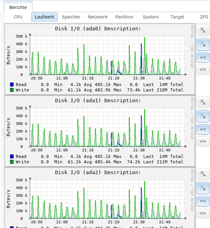

Hi Leute,
hab mit vor kurzem eine NAS mit 17 x 2TB HDD´s im Z2 gebaut. Alles läuft wie erwartet, 2 x 16GB ECC RAM, Intel G4620 verbaut und ASROCK ROCKS WS Mainboard, 10 SATA3 PCIe Karte inside + 7 SATA onboard - soweit so gut.
Der HDD Bericht zeigt mir jedoch ständige Zugriffe auf alle HDDs im ca. 2min Takt und je HDD im 300 / 400kb/sec Bereich, somit scheint der Standby Modus nicht zu funktionieren.
Zuvor versuchte ich es mit 4 x 2TB HDDs und 16 GB ECC RAM - auch hier hatte ich ständige Zugriffe...
Wer hätte eine Idee, woran es liegen könnte?
Die Platten sind 17 x je WD Green SATA2 2TB. Ich dachte; vielleicht zu wenig RAM, so erhöhte ich es auf 32GB. Auch nicht weiter schlimm, denn RAM kann ich bei VM´s nicht genug haben.
Woran könnten die ständigen Zugriffe liegen?
Gruß und danke im Voraus!
Mario3

ach, noch was - es sind keine weiteren Apps und Jails installiert. Lediglich SMART und SMB Dienste an. Auch wenn alle Netzwerkanschlüsse vorübergehend nicht belegt sind - also keine Anfragen aus dem Netz möglich sind - habe ich in in jedem Fall die dauerhaften Zugriffe. Keine VM´s eingerichtet. Alle HDD´s im Energiebereich Level 1 und keine CRON Aufgaben. Auch Updates usw. alles deaktiviert...
Mit an Sicherheit grenzender Wahrscheinlichkeit sind das Schreibzugriffe auf's System Dataset.
http://doc.freenas.org/11/system.html#system-dataset
Allerdings ist es nicht ratsam, eben wegen dieser Schreiblast das System Dataset auf USB-Bootmedien zu legen (falls solche zum Einsatz kommen). Wie sind die HDDs konfiguriert, sind die alle in einem einzigen Pool bzw. in einem einzigen Vdev?
Nachtrag: Um welche Hardware handelt es sich bei "10 SATA3 PCIe Karte inside"? Eventuell lauert hier auch noch ein Fallstrick. An "Load Cycle Count" bei den WD Green gedacht? Wurde ein Burn-In der HDDs durchgeführt?

wird noch geprüft ob das Syslog und reporting an ist... Antwort folgt.
Beides sind keine Schalter zum (De-)Aktivieren, diese Checkboxen regeln lediglich, wo diese Info abgelegt wird.
Ändert nichts daran, dass die Schreibaktivität im System Dataset einerseits die HDDs am Standby hindert (falls im Datenpool) und andererseits die Lebensdauer des USB Bootsticks mehr oder weniger drastisch verkürzt (falls in freenas-boot).

Syslog und Reporting im System Dataset deaktiviert und siehe da - keine dauerhaften Zugriffe mehr - alles schön ruhig! Danke! Das war´s!!
Das Boot-USB drive wird ehh demnächst durch eine kleinere M2 ersetzt, dann wird wieder schön geloggt.
