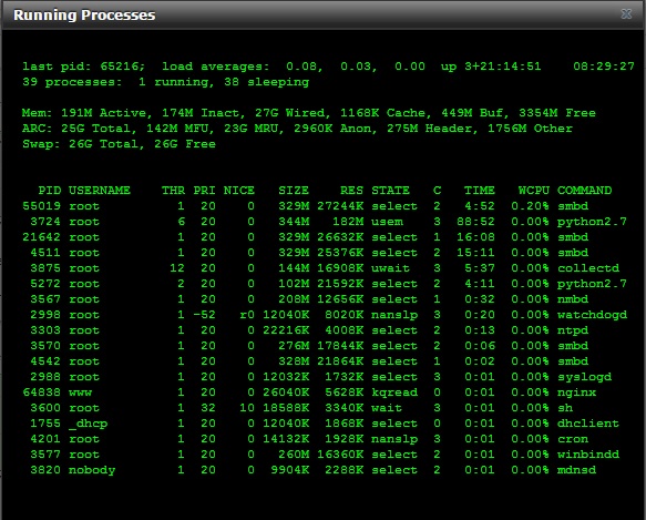

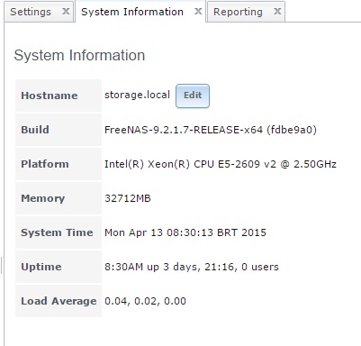

BOM DIA A TODOS.
Seguinte. Conforme me falaram acima, o servidor realmente estava com pouca memória apenas 8 gb.
Comprei e instalei 32 gb de memória compatível com a placa conforme especificação do fabricante.
Mesmo assim a LEITURA dos compartilhamento CIFS esta extremamente lento. Estou armazenando imagens de câmeras IP. A quantidade de arquivos é enorme (mais ou menos 26.000)e de 32 megas a 100 megas cada arquivo.
Segue fotos:

Deve iniciar uma shell no servidor NAS e executar iperf -s. No outro pc, deve fazer download(se for windows) aqui e executar na linha de comandos iperf -c <<NAS ip ou nome>> e publicar aqui o resultado usando a opção CODE para inserir, nas mensagens.
Para apagar a definições do autotune, verifique em sistem-> tunables. deve estar vazio. Mais informação aqui
Já agora, você esta a usar RAIDz1?
