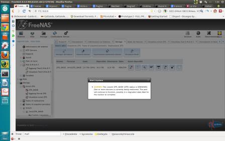

Ciao a tutti, a causa di un disco fallato sono stato costretto alla sostituzione.
Ho eseguito la sostituzione del disco e il zpool è ritornato in stato HEALTHY.
Come da allegato (foto1) però compare l'avviso in alto a destra
Con scritto:
AVVISO: The volume ZFS_BASE (ZFS) status is UNKNOWN:
One or more devices is currently being resilvered.
The pool will continue to function, possibly in a degraded state.
Wait for the resilver to complete.

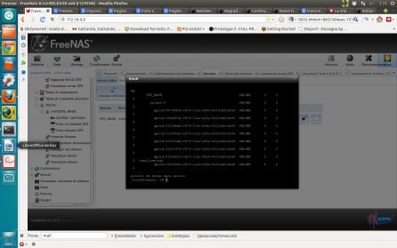

Allora sono andato a verificare dalla shell con il comando
zpool status -v
e come da allegato il disco che ho sostituito è contrassegnato con la scritta (resilvering).
e tutto è immobile.
Sono bloccato, spero di aver esposto chiaramente il problema e ringrazio in anticipo per l'aiuto.

Intanto ti ringrazio, avevo controllato la pagina ed è uno dei motivi per il quale ho deciso di scrivere nel forum.
Il motivo è che al mio stato resilvering non è associato nessun tempo nessuna percentuale...
è tutto online come se l'avesse terminato, solo che sembra non averlo nemmeno iniziato.
in teoria anche dalla pagina che mi hai inviato dovrebbe passare a "resilvered" se l'avesse terminato o oppure essere in stato resilvering con qualche valore...
Ciao e grazie
