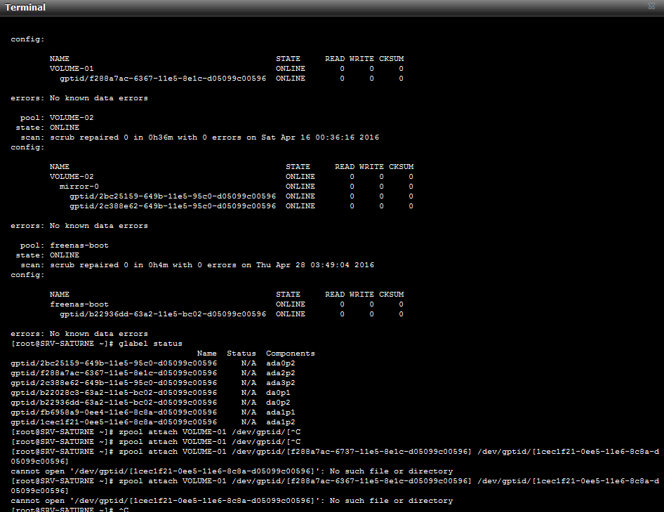

My technique is similar: to make sure the disks are FreeNAS compatible, I actually just make a small pool of the new disks from the CLI, then detach it and blank the freebsd-zfs partitions, and add them to the mirror via GPT ID. This has the added advantage of making sure the FreeNAS boot loader (the annoying thing that says "This is a FreeNAS Data Disk" if you inadvertently try to boot from it) is properly installed.
I see no reason that the suggested technique would not work. Please remember that it may be a good idea to export and then re-import your pool to update the FreeNAS database with the actual pool layout, though I skip this step and haven't suffered any apparent harm.

Ma technique est similaire: pour être sûr que les disques sont compatibles avec FreeNAS je crée juste une pool avec le nouveau disque puis la détache (NdT: bouton avec une croix rouge en bas sur l'onglet des volumes dans la GUI), ensuite je réinitialise le disque (NdT: bouton wipe dans l'onglet des disques dans la GUI) et enfin je l'ajoute au miroir via le GPTID. Ca a l'avantage d'être sûr que le bootloader FreeNAS (le truc énervant qui dit "This is a FreeNAS Data Disk" si jamais tu tente de booter sur un disque de données par erreur) est correctement installé.
Je ne vois rien qui indiquerait que la technique proposée ne marcherait pas. Note que c'est probablement une bonne idée d'exporter puis ré-importer la pool via la GUI pour mettre à jour la base de données de FreeNAS avec la nouvelle configuration de la pool, même si je ne l'ai pas fait et que je n'ai eu aucun problème.

Merci, je teste donc les commandes pour l'ajout sur le Volume-01 et voilà le résultat:
est ce que la syntaxe de ma commande est bonne ?
