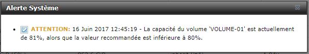

bonjour,
en me connectant sur la console de mon serveur, j'ai un warning jaune qui me renvoie le message suivant:

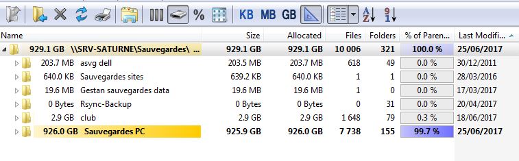

Vue depuis PC windows avec logiciel TREESIZE:
Que puis je faire pour revenir à la normale (supprimer le warning) et quelle est la véritable occupation disque ?
Merci par avance pour les conseils et avis.

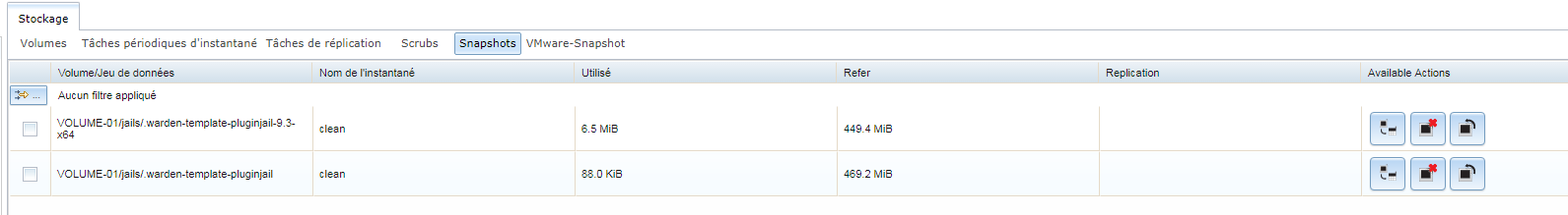

as tu configurés des snapshots ? ils peuvent prendre de la place ...
depuis la console freenas de la gui ou en ssh tapes la commande : "zfs list -t snapshot -o name,used"
oui simplement depuis la gui, dans gui , dans storage/snapshot, regarde le champs Used

oui j'ai des snapshots actifs, mais sauf à avoir raté des snapshots volumineux, la plupart renvoient une utilisation entre 0k et quelques Méga, rien qui explique 3To d'occupation.
J'ai utilisé la commande que tu as mentionné dans la console, cela liste en continu les snapshots, mais je ne sais pas comment récupérer cette liste une fois l'exécution terminée.
Merci pour ton assistance .

Je viens de faire un peu plus attention aux dates des snapshots, tout est de 2016, cela semble visiblement ne plus fonctionner.
Le problème est donc plus "tordu" qu'en apparence.:(

peux tu donner le résultat de "du -h -d 1 /mnt/VOLUME-01/Professionnel/Sauvegardes" stp
[root@SRV-SATURNE] ~# du -h -d 1 /mnt/VOLUME-01/Professionnel/Sauvegardes
19M /mnt/VOLUME-01/Professionnel/Sauvegardes/Gestan sauvegardes data
873G /mnt/VOLUME-01/Professionnel/Sauvegardes/Sauvegardes PC
2.9G /mnt/VOLUME-01/Professionnel/Sauvegardes/club

Effectivement il n'y a pas de snapshots programmés, est ce normal ? je n'ai jamais supprimé l'enregistrement de nouveaux snapshots.
Avec la GUI j'ai pu virer 1490/1492 snapshots , 100 par 100, par contre il en reste 2 qui ne disparraissent pas et provoquent l'affichage d'un message d'erreur indiquant que la suppression est impossible.
Il s'agit de ces 2 là, est ce important à virer ou surtout pas?

c'est curieux cette commande ci dessous liste plus de dossiers présents sur le disque qu'avant la suppression.
127M /mnt/VOLUME-01/Professionnel/Sauvegardes/asvg dell
27G /mnt/VOLUME-01/Professionnel/Sauvegardes/Rsync-Backup
650K /mnt/VOLUME-01/Professionnel/Sauvegardes/Sauvegardes sites
903G /mnt/VOLUME-01/Professionnel/Sauvegardes

tu as eu la main lourde si tu as supprimer TOUS les snap.. tu as du en supprimer qui servent par exemple pour faire un rollback de Freenas avant les MAJ, j'aurais du être plus précis en te disant de ne supprimer que les snapshots des dataset que tu as créés ( Familiales,Professionnels,etc), les autres ont une vocation usage "systeme" :confused:..
pour ces 2 snapshots en pb de delete, ils doivent servir pour des clones liés à l'usage des jails pour les plugins
-> je te conseille quand même de faire un reboot ,et de voir si tout marche ( partages, plugins,etc)
