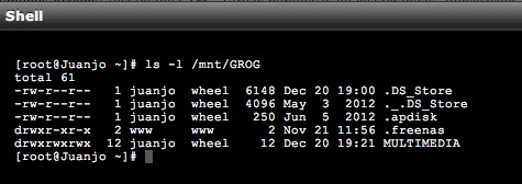

Aquí te muestro mi directorio de archivos multimedia. No es un nombre original, se llama "MULTIMEDIA".
Este directorio contiene otros, clasificados por temas: cine, documentales etc., y para hacer algo diferente lo he colocado en otro volumen distinto al que está Jail.

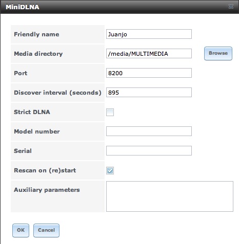

Y aquí la configuración de minidlna.
Y con esto, ya tengo en Jail ...../media/ multimedia mis archivos multimedia.

Ups!, perdon por las imagenes. Mañana lo edito y las resubo como tocan. Pero partiendo de lo que has hecho ahora veo que el mount point es correcto, ahora tendrias que entrar por la consola en el jail( ya sabes, jexec 1 csh) y hacer un ls -l sobre /media/ para ver como tienes los permisos del directorio dentro del jail.

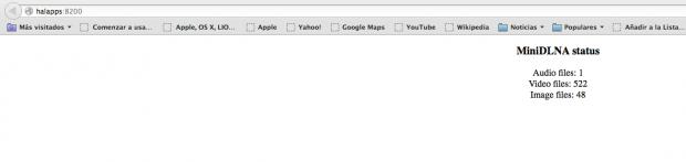

Una vez hecho eso para arrancar el servicio del minidlna desde la consola puedes escribir "service minidlna start", y finalmente entrar en http://ip_del_jail:8200 y ver algo como esto

Los permisos están en lectura escritura etc ... 777 como en tu caso. he arrancado el minidlna desde la consola. Pero alclicar en http://ip_del_jail:8200/ no se encuentra el servidor. ¿será que esta no es la dirección de ip del Jail mío?.

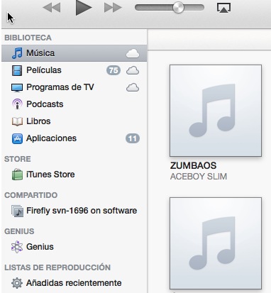

Es curioso, a veces, no siempre, al iniciar iTunes, aparece el firefly, pero dice que está vacío, se pone a escanearlo y desaparece ?????.

Jeje, es normal que al clicar mi enlace no te funcione. Debes substituir "ip_de_jail" por la ip de tu jail.

MiniDLNA status
Audio files: 5
Video files: 856
Image files: 3
Esto me aparece. (como ves mucho video, las imágenes y audio solo he metido algunas para probar)
Ahora bien. Esto parece indicar que miniDLNA está bien configurado, o ¿solo en parte? ¿porqué no "lo veo" en iTunes?

Más:
Aquí vemos como, algunas veces, aparece en iTunes Firefly; pero al clicar en el busca ... no encuentra... desaparece. :confused:
