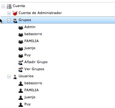

Asumimos que ya hemos instalado FreeNAS 8.3.0 y tenemos nuestros volúmenes, usuarios y grupos …

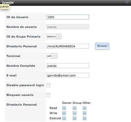

Aquí tenemos los distintos grupos. Vamos a ver los permisos de uno de los usuarios:

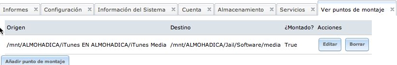

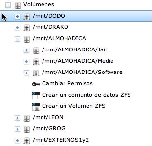

Ahora vamos a centrarnos en el volumen ALMOHADICA,:
En este hemos instalado la cárcel (Jail) (en un punto de montaje llamado Jail, obviamente) y hemos creado otros dos puntos de montaje (Media y Software respectivamente). Y en este volumen están los archivos multimedia.
Quiero señalar que, dado el “peso” de dichos archivos, mi librería de Itunes está en este volumen (bueno, una de ellas, la principal)

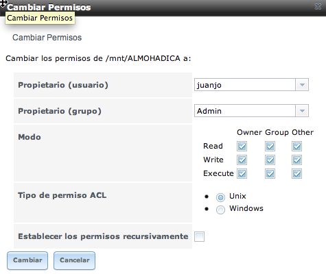

Vamos a ver los permisos de este volumen.
Señalar que en todos los volúmenes incluidos los puntos de montaje, los permisos son iguales, así como el usuario y grupo.

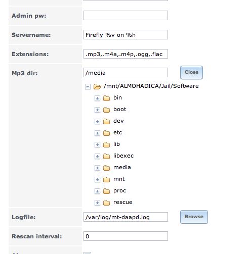

Podemos ver que los plugins están activados. Aunque esta última imagen, con el origen y destino especificados tal vez muestra el error que hace que esto no funcione.

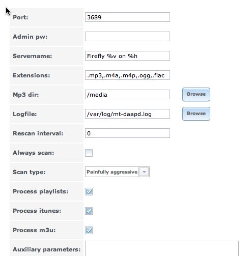

Para terminar por ahora, a la espera de vuestras sugerencias o peticiones de datos vamos a ver la configuración de estos plugins.
La dirección Mp3 dir: es posible que no sea correcta, pero es la que hay ahora después de múltiples combinaciones que no han funcionado.

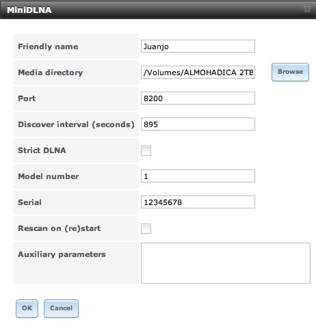

Ahora la de minidlna:
En este caso la dirección media directory está pegada, ya que quería cambiar con respecto a lña de firefly y apunta a la carpeta /media de ALMOHADICA en lugar de a la de Jail.

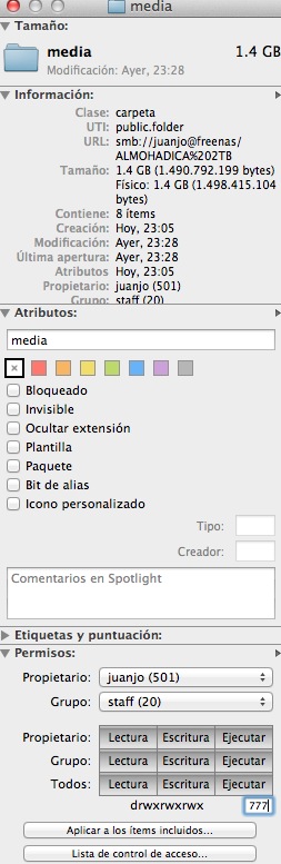

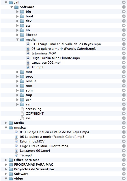

Este es el directorio de Jail. Muestra como en su carpeta "media" aparecen los archivos que introduzco en la carpeta "música", sin embargo no aparecerán los que introduzca en otras carpetas, la carpeta "video", por ejemplo.
Aquí muestro los puntos de montaje que he echo, parece que solo uno funciona, de cualquier manera en itunes no aparece nada.
Por cierto que esta es la información de la carpeta "media", ahí se ven los permisos de la carpeta y demás:
Saludos cordiales

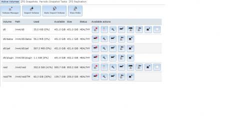

Por una parte tienes la estructura de directorios del FreeNas como tal.(Volumenes, Datasets, etc). Y por otra parte tienes la estructura de directorios del Jail. Realmente la carcel no es mas que, para que nos entendamos, otro FreeBSD corriendo dentro del que ya tienes. Es como una máquina virtual y como tal tiene su arbol de directorios.

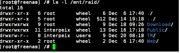

Los puntos de montaje nos sirven para conectar los directorios de FreeNas con los del Jail. Aqui te adjunto como tengo yo mis Volumenes ZFS.
Ahora debemos crear los directorios que vamos a emplear. Para ello debemos usar la consola, y aqui es donde creo que te confundes. Te cuento como lo tengo montado yo.
Tengo un directorio llamado Public que esta creado dentro del dataset raid y montado en /mnt/raid/Public
Para facilitarnos las cosas lo he dejado con permisos 777, pero debe ser cambiado en un futuro ajustando los niveles de seguridad. Dentro de ese directorio Public, tengo Fotos, Musica, Peliculas y Series. Este directorio lo tengo compartido por AFP para que los equipos de mi red puedan acceder a los archivos sin problemas. Hasta aqui todo bien, estamos trabajando con las funciones básicas de FreeNAS, apuntamos a la ip del mismo y accedemos a recursos compartidos, todo para lo que esta pensado este sistema.

interpeix, la imagen de los plugins vuelve a ser la de los puntos de montaje y la de los volúmenes ZFS es muy pequeña y está borrosa (perdón por la exigencia)
Gracias

Hola otra vez interpeix. No quiero ponerme pesado, pero no termino de seguir tus explicaciones, creo que es porque no veo bien la imagen de los volúmenes.
Aún así creo que tu tienes un raid y ahí has creado la carpeta Public. Voy a partir de esto a ver que consigo.
