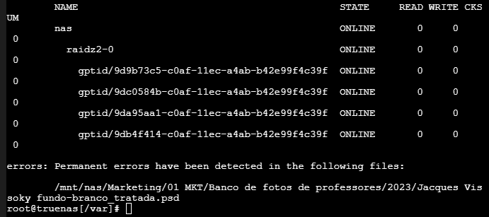

Já utilizo o TrueNAS a cerca de 1 ano e nunca tive problemas em minha pool, porém recentemente verifiquei que ele relata não estar saudável, até mudou de um "V" verde para um "X" vermelho. Sabem o porque de ele ter começado a relatar isso de uma hora pra outra? Pois continuo usando o meu sistema da mesma forma que sempre utilizei. Estou enviando uma imagem com o caso.

Na shell corre o comando:
Lá vais ter uma descrição mais pormenorizada do problema.
Opa, muito obrigado pelo retorno! Consegui ter um detalhe maior mesmo sobre o possível problema, mas sabe o que o sistema quer dizer com este log? Abaixo envio um anexo sobre:

O que me parece é o ficheiro corrompido. A pool está saudável. Manda fazer um resilver ou um scrub, pode ser que recupere o erro.
Mas vai pensando em arranjar uma cópia desse ficheiro.
Eu não gosto do aspecto disso. Ficheiro corrompido com zero checksum errors, zero read errors e com RAIDZ2? É no mínimo curioso.
