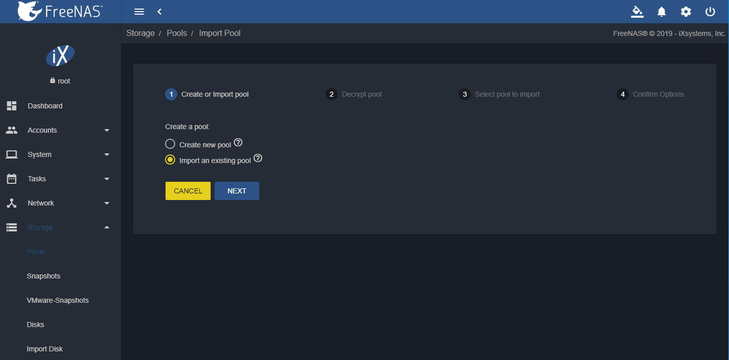

Reinstalla FreeNAS sul sopporto da te scelto e dalle impostazioni carichi la configurazione precedentemente salvata, poi importi gli HDD da Storage/Pools/ ADD / Import an existing pool
