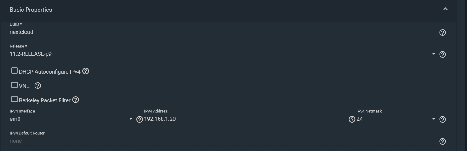

Grazie mille per il tuo aiuto .. per settare l ip statico alla jail e farlo vedere al modem come devo fare ? Ho riprovato ma se non do l' indirizzo tramite dhcp il router non vede "Next Cloud" (come se tu accedessi ad una sottorete di free as e non passassi dal router )

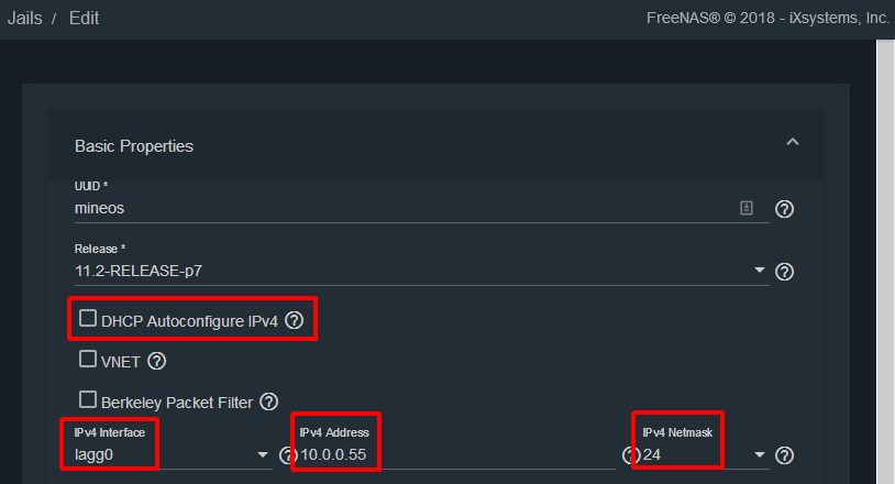

per settare l IP statico alla jail e farlo vedere al modem come devo fare ?

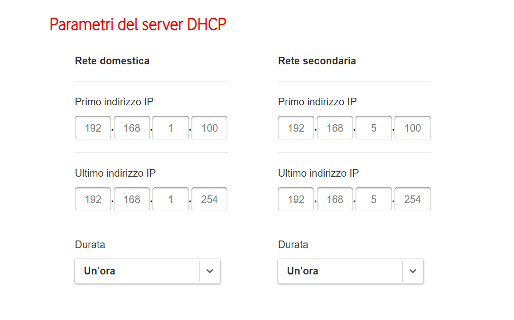

Imposta il server DHCP sul tuo router in modo che assegni solo una parte del range di indirizzi IP che di default assegna (es. anziché assegnare gli IP da 192.168.1.2 a 192.168.1.254, impostalo in modo che assegni gli IP da 192.168.1.100 a 192.168.1.254)
Da Plugins > Installed stoppi il plugin di MineOS
Da Jails > MineOS > Edit >
  • togli il segno di spunta a DHCP
  • scegli la tua scheda di rete (nel mio caso lagg0)
  • assegna un indirizzo IP
  • che non sia tra quelli che il server DHCP potrebbe assegnare (nell'esempio di prima, dagli 192.168.1.2)
  • Netmask: probabilmente /24 ti andrà bene

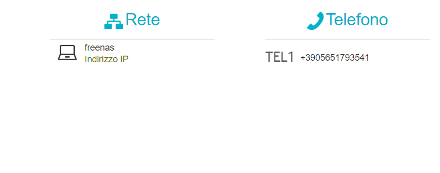

ho fatto esattamente come hai detto te (fortunatamente il mio router mi fa fare la cosa del dhcp) però se imposto l ip statico invece di apparire nella lista del router il nome del plugin con l indirizzo .. semplicemente cambia l indirizzo che dice essere associato a freenas anche se poi l indirizzo precedente usato per raggiungere la GUI funzione .. io ho una vodafone station revolution

non apparendo nel router non posso fare il port-forward e tutto il discorso su no.ip

Immagino che il motivo per cui vedi solo FreeNAS nella Vodafone Station Revolution (VSR) è che lì vedi solo gli indirizzi IP che sono stati assegnati dal server DHCP della VSR. Gli indirizzi IP statici che hai assegnato manualmente non sono elencati giustamente perché che ne può sapere la VSR che tu li hai assegnati? Sono tuttavia perfettamente raggiungibili, e infatti ti ha funzionato anche il port forwarding.
