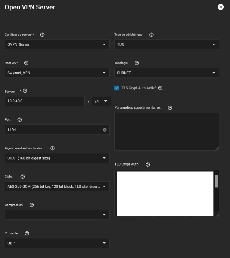

- J'ai créé une Root CA dédiée au VPN
- J'ai créé un certificat rattaché à cette CA pour le serveur
- J'ai créé un certificat rattaché à cette CA pour un client
- J'ai configuré le serveur VPN selon l'image en PJ.
- J'ai redirigé le flux entrant UDP 1194 vers le serveur Trunas

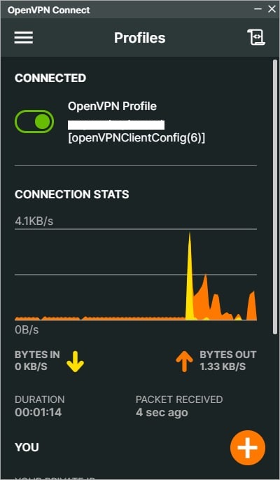

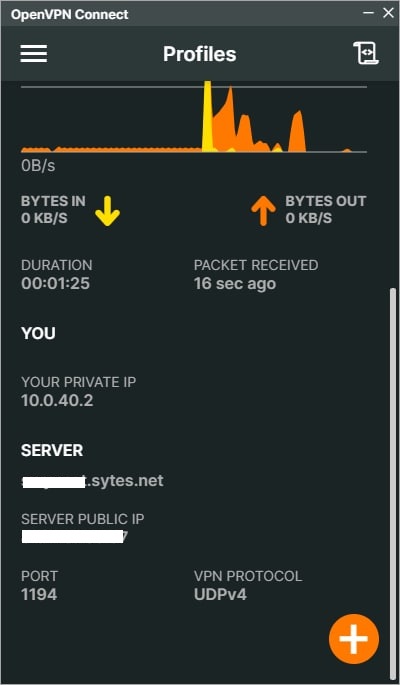

- Ovpn connect se connecte et j'ai une IP qui correspond au réseau configuré côté serveur
Mais
- Le trafic ne semble pas passer par le VPN
- Je ne peux pas voir mes équipement sur mon réseau 10.0.0.0/24
Du coup... je ne peux pas monter mes partages et je ne peux pas non plus administrer mes machines.
