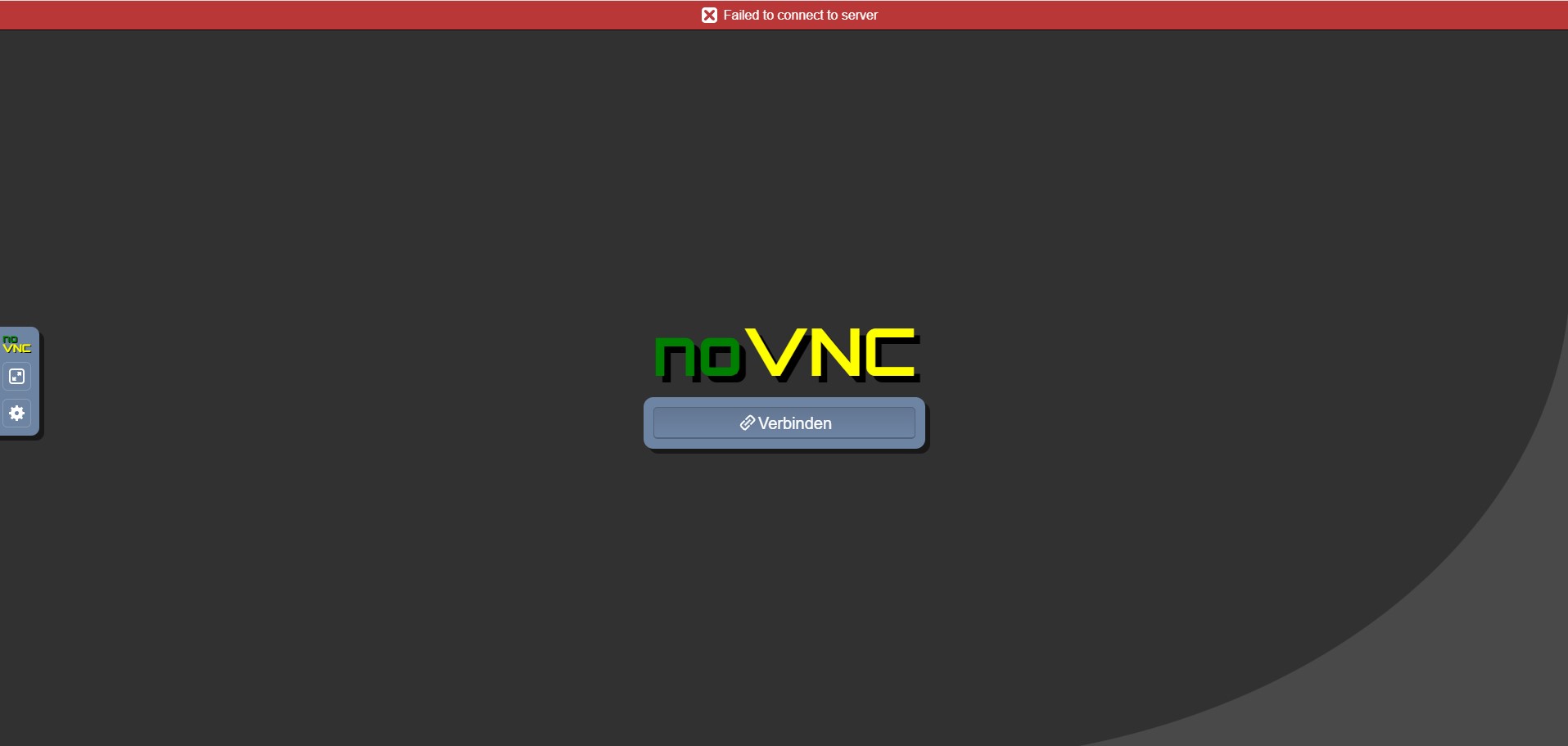

Hallo zusammen,
ich habe Probleme mit dem noVNC unter TrueNAS 13.0-RC1 (Problem bestand aber auch schon in der 12.4)
Von einem auf dem anderen Tag war kein Verbindungsaufbau mit noVNC auf die virtuellen Maschinen mehr möglich. Leider kann ich nicht rausfinden warum das plötzlich so ist. Habe auch schon versucht VNC auf den VMs zu entfernen und neu hinzuzufügen, aber auch das hat nicht weitergeholfen.
Selbst wenn ich eine neue VM erstelle, funktioniert das noVNC nicht. Ich habe den Verdacht das irgendwas mit dem VNC Tool nicht funktioniert. Kann man das reparieren? Hatte gehofft, das es evt. mit dem Update auf die Version 13 behoben wird, aber das war leider nicht der Fall. Bin mir nicht sicher, ob es eventuell auch mit dem Wechsel der Hardware zusammen gefallen ist, das noVNC nicht mehr funktioniert. Wegen eines Defekts musste ich das Mainboard samt CPU tauschen, bin von einem Intel System auf ein AMD System umgestiegen.

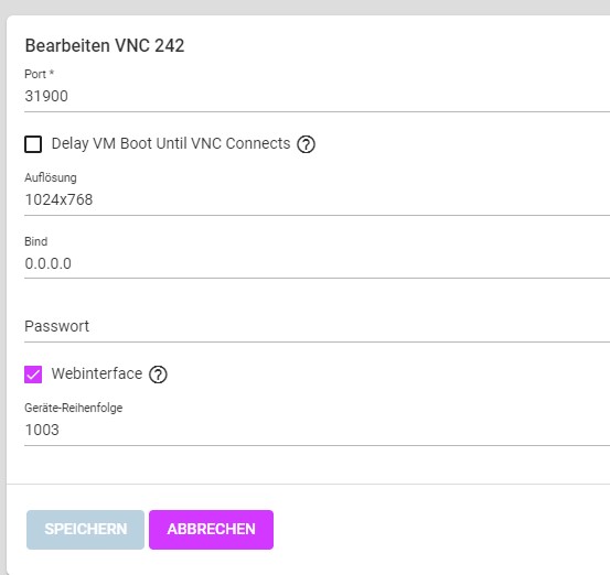

Viel einrichten kann man ja bei dem mitgelieferten noVNC nicht. Bei der Einrichtung der VM gibt man das einfach mit an, fertig. Habe aber schon diverse Einstellungen versucht, mit weniger Auflösung mit andere Bindung der Netzwerkkarten. Erfolglos.
Mit dem RealVNC habe ich mich noch nicht auseinander gesetzt. Habe für die Installation der VMs immer nur den noVNC genutzt, für weitere Zugriffe Putty oder RDP bei Windows Systemen.

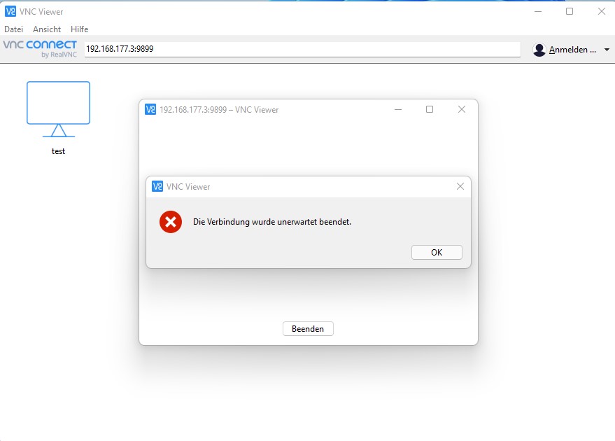

Habe ich probiert, Ergebnis siehe Screenshot.

Du meinst unter BIND, ich habe da mit und ohne probiert, es ist grundlegend egal was ich da einstelle. Ist irgendwie total skurill, hat alles funktioniert und plötzlich aus irgendeinem Grund zack weg...

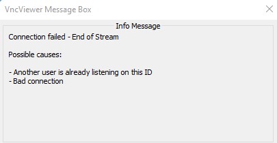

Ich habe jetzt noch mal einen anderen VNC Client genutzt, auch hier eine Fehlermeldung. Wenn ich das richtig verstehe, wird der Port schon von einer anderen ID belegt..
Siehe Screen

das kannst du doch nachschauen welchen port du für vnc benötigst (die wird per zufall generiert)
joachimarp
Feb 3, 2021
15
Der wird dann per Zufall generiert, wenn du keinen angegeben hast. Ich habe aber einen Port vorgegeben.
