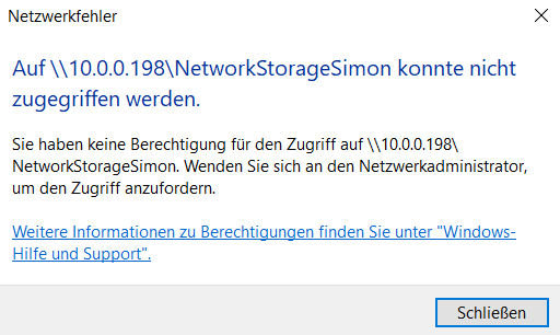

Als Fehlermeldung bekomme ich auf Windows:

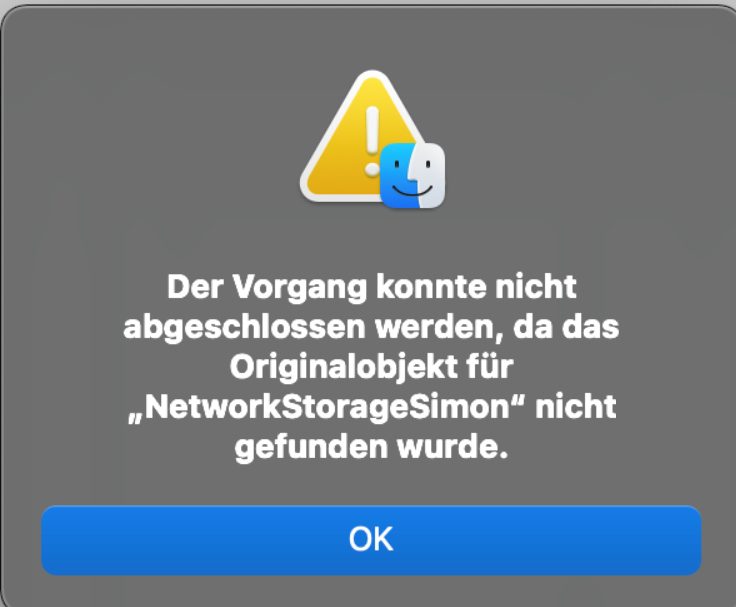

Auf dem MAC:

Die Fehlermeldung vom Mac sieht merkwürdig aus - benutzt du Symlinks für Shares? Das wird von Samba nicht mehr unterstützt.

nein ich nutze keine Symlinks mehr.
Ich hatte auf dem Mac immer diese Fehlermeldung erhalten wenn ich ein Share nicht funktionierte.
Ich navigiere im Finder/Win-Explorer lediglich auf die Netzwerkfreigabe und die Fehlermeldungen kommen.
