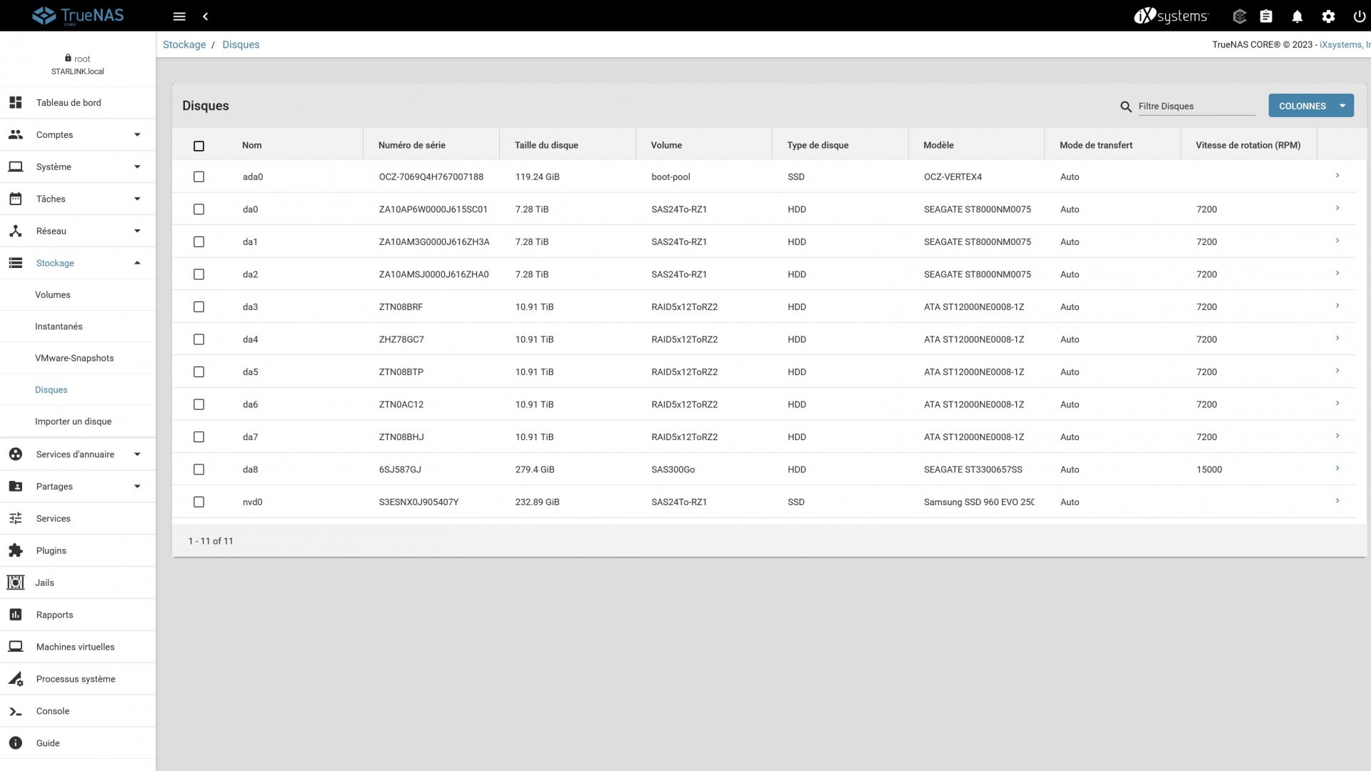

Bonjour,
je voudrais savoir si on peu avoir le mode de transfert réel des disques durs a la place du AUTO ??

Bonjour,
J'avais jamais fait gaffe à ça (parce que tout simplement la colonne n'était pas affichée par défaut!)...
Lorsque l'on sélectionne un des disques et qu'on clique sur la flèche tout à droite, on peut changer les paramètres du disque mais pas le mode de transfert.
Je pense que c'est juste une information qui est récupérée du disque ou du contrôleur et je pense pas qu'on puisse la modifier (un peu comme la vitesse de rotation). Y'a peut-être moyen de modifier en bidouillant au niveau du contrôleur ou des tunables mais j'irai pas jouer par là...
La question serait aussi: qu'espères-tu obtenir comme résultat à travers cela?
J'ai essayé de trouver dans la doc si y'avait quelque chose à ce sujet mais je n'ai rien trouvé (j'ai bien trouvé un thread mais qui date de 2013... :tongue:).

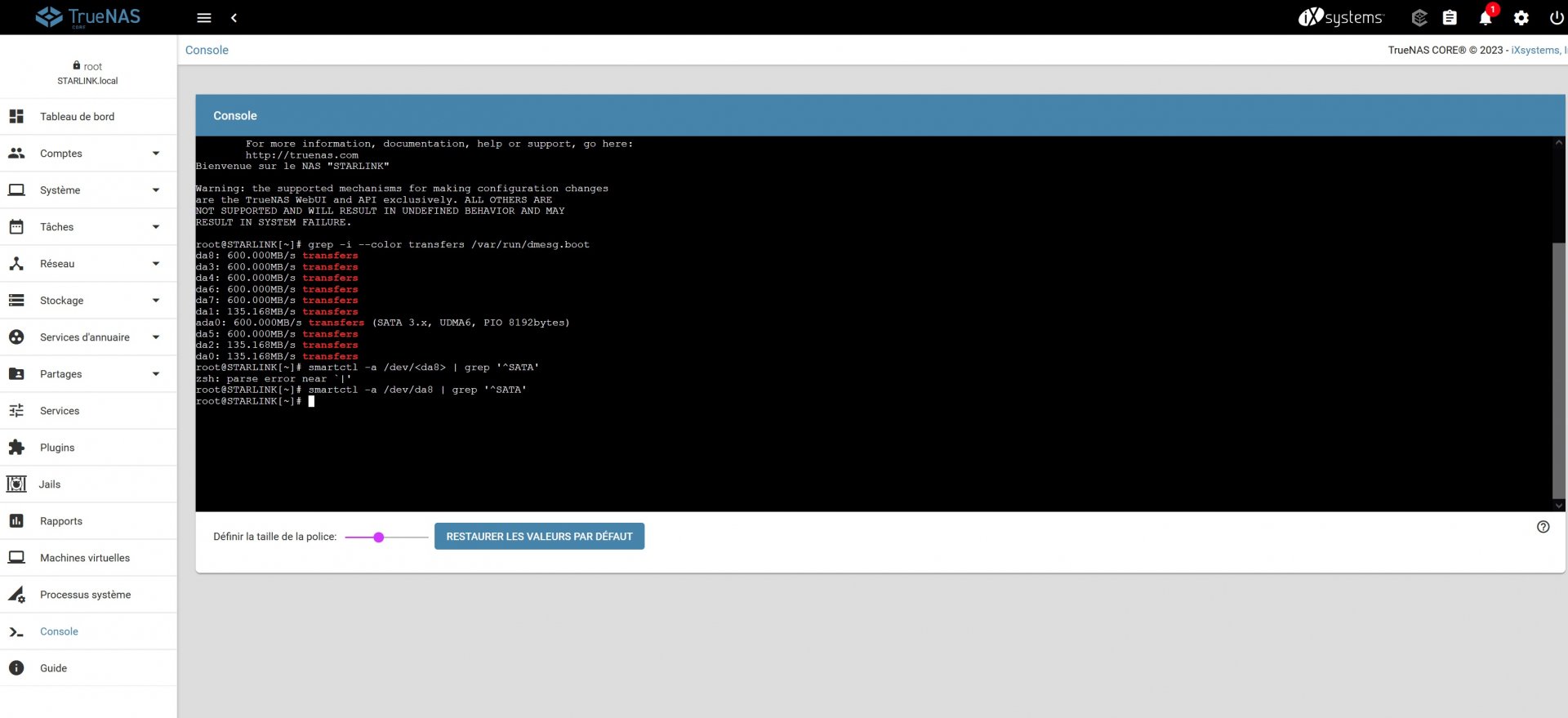

j'ai essayer la 2eme commande fonctionne mais pas la 1ere jai peut être mal ecris voici un screen :
et pour Da0, Da1 et Da2 je pense y a un soucis: 135,168Mb/s ca devrait pas etre a 1200Mb/s du coup ?

c'est bon j'ai acheté une autre carte SAS 12Gbs et je suis bien a 1200Mb/s pour les 3 disques et non plus 135Mb/s ...
