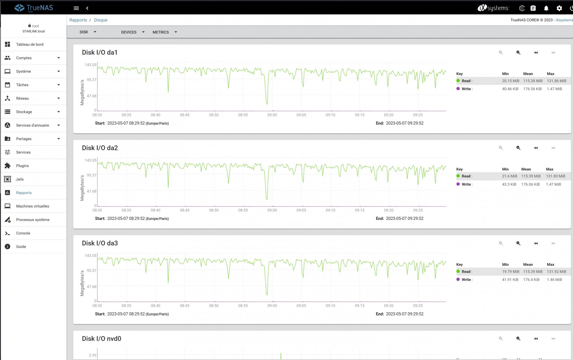

Bonjour,
savez vous comment on peu savoir ce que le serveur fait sur les disques durs ?
car depuis une journée les disques durs sont en activité intenses en lecture (pas en écriture)
alors que je ne fais absolument rien pas de transfert de données etc..
Merci bien.

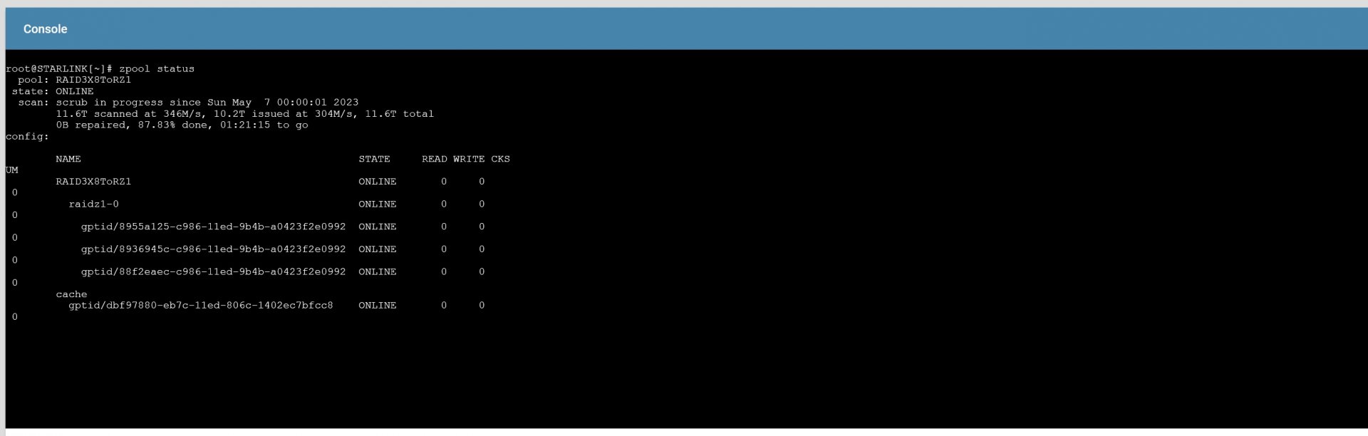

J'ai fais un zpool status et je pense qu'il y a l'application SCRUB qui scan les disques je sais pas c'est quoi...
c'est marqué 1h28 to go.
vous savez c'est quoi ?
PS: j'ai trouvé c'est une tache de nettoyage qui s’exécute toutes les semaines.. je l'ai réglée sur tout les mois.

Un scrub est une analyse périodique de toutes les données de votre piscine pour garantir son intégrité. Cela fait partie du mécanisme d'auto-réparation ZFS qui empêche la corruption des données en raison d'erreurs de disque ou d'autres problèmes similaires. À un intervalle que vous définissez, qui devrait généralement être hebdomadaire ou peut-être mensuel, TrueNAS définira une tâche de nettoyage ZFS pour vérifier le pool, en analysant toutes les données du pool et en corrigeant les erreurs trouvées.

oui c'est ce que j’ai découvert merci cela a pris presque 12 heures ..
