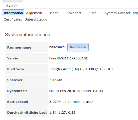

Hallo,
erstmal möchte ich mich hier Vorstellen, mein Name ist Michael, und dann habe ich auch gleich eine Frage: Ich habe seit etwa 3 Monaten FreeNAS 11.1 am laufen, installiert habe ich das mit 4GB Ram (ich weiss das 8GB empfolen wird), in der zwischenzeit ist meine Speicheraufrüstung auf 8GB (mehr gibt das Mainboard nicht her) gekommen die ich auch installiert habe. Das Bios erkennt die 8GB, FreeNAS fährt auch hoch und läuft aber unter System - Informationen bekomme ich weiterhin nur die 4GB angezeigt.
Refelexartig wollte ich dann unter /proc/meminfo nachsehen, das gibt es aber nicht.
Was muss ich machen damit FreeNAS den zusätzlichen RAM nutzt?
Vielen Dank

Was muss ich machen damit Freenas den zusätzlichen RAM nutzt?
Gibt's für das Board ein aktuelleres BIOS als dasjenige das bei Deinem installiert ist? Vor nicht allzu langer Zeit gab's im englischsprachigen Teil des Forums jemanden, der ein sehr ähnliches Problem mit einem Core2 (Duo oder Quad) hatte und dies mit einem BIOS-Update lösen konnte.

Hier mal ein Update,
Ein passendes BIOS ist nicht zu bekommen, somit werde ich das Mainboard ersetzen.
