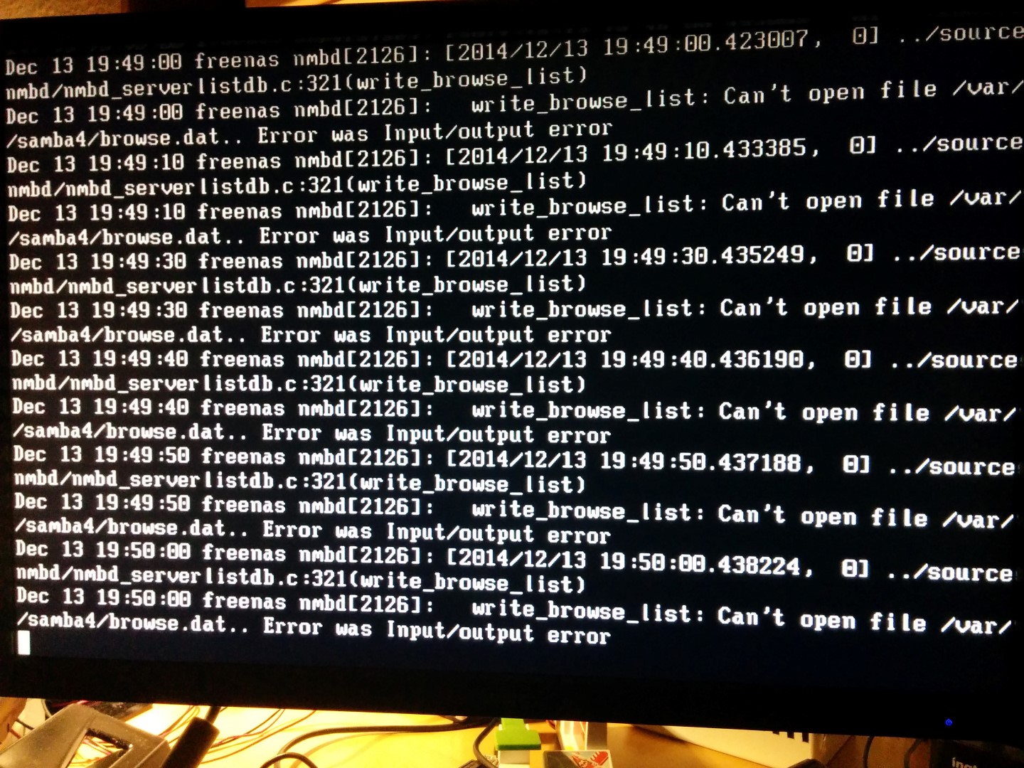

Bei Dateien über 10GB bricht nach einer gewissen Zeit alles zusammen. Das Webinterface ist ebenfalls nicht mehr zu erreichen. Free nas meldet nach einer gewissen Zeit dabei per Mail:
Erst das:
"The volume samsung (ZFS) state is UNAVAIL: One or more devices are faulted in response to IO failures."
dann das:
"The following warning/error was logged by the smartd daemon:
Device: /dev/ada0, unable to open device
Device info:
SAMSUNG HD103UJ, S/N:S13PJDWS900354, WWN:5-0024e9-00206b89d, FW:1AA01118, 1.00 TB"

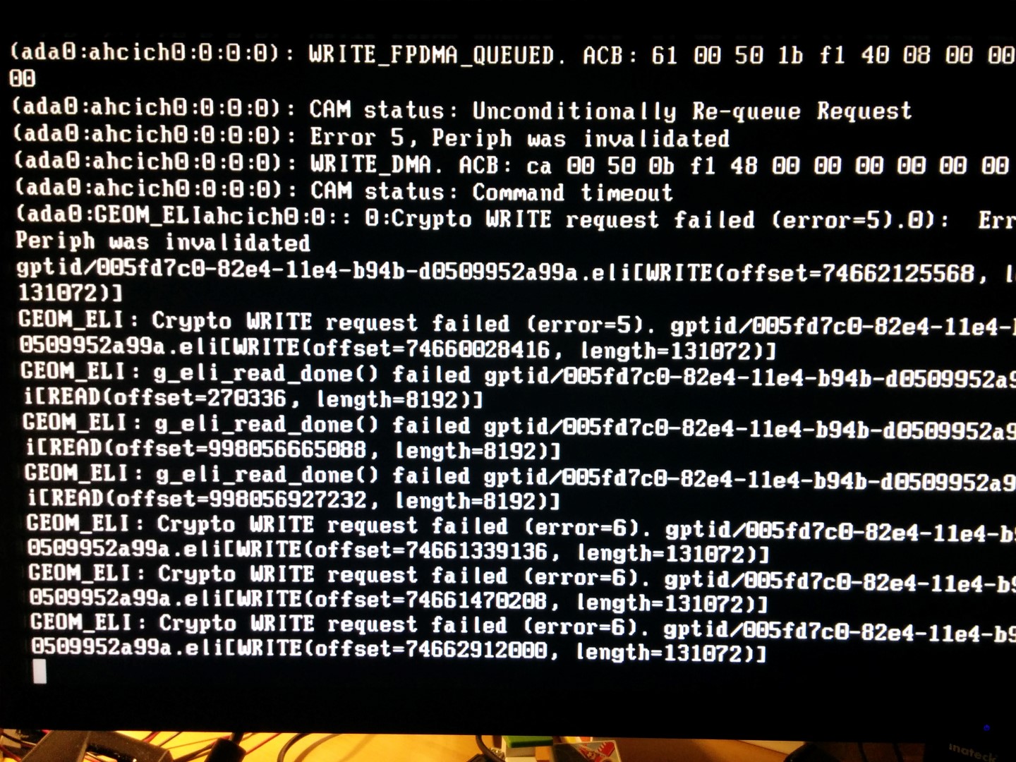

Da ich noch einen Monitor drann habe, habe ich ma nen Foto von den Errors gemacht (siehe Anhang).

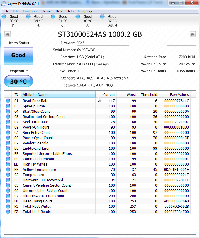

Einen Plattendefekt schließe ich eher aus, da mir CrystalDisk Info vorm Einbau in das FreeNas Case keinen Smart Error zeigte. Auffällig ist, dass es bei 40GB mit kleinen Dateien (MP3) keine Probleme gab. Nur fette Dateien bringen das NAS ausm Tritt. Selbst SSH funtzt dann nicht mehr (Timeout nachm Root Login).

- Die SMART Daten siehen nicht optimal aus. Die Temperaturen scheinen definitiv zu hoch zu sein: Airflow Temperatur von 70°C grillt auch die beste Festplatte. ;) Auch der Maximalwert der Temperatur von 63° sieht nicht so gut aus. I.d.R. sollte die Temperatur 40°C nicht übersteigen.

Danke für deine Antwort. Die Platte ist nur zum Test da drinnen. Mir geht es darum ob mir mein Setup schnell genug ist ;) Wo nimmst du die Temperaturen her? Die HDD hat auf meinem Screenshot doch nur 30°C? Die HDD ist erst seit heute im FreeNas Case (Zalman M1). Email Benachrichtigungen sind eingestellt (klappen ja auch => kritischer Fehler).

Stimmt, du hast Recht. Die Ausgabe von CrystalDiskInfo hat mich ein wenig verwirrt. Die Temperaturen sind OK.

Kannst du den Originalfehler vielleicht noch in Gänze aus den Logs ziehen? Sollte im output von dmesg zu finden sein.

Der Fehler sieht mir übrigens eher nach einem Hardwarefehler aus, als Software. Würde auch mit Nas4Free der Festplatte erstmal nicht vertrauen und ausführlich testen (insb. auch SMART tests).

Also wenn ich hier sehe wie Nas4free gerade durchrennt gehe ich nicht mehr von einem Hardware Fehler aus...
/Edit: Hab meinen Fehler gefunden. Ich Depp hatte ein Dataset im Dataset. Damit kam Freenas wohl nicht klar. Jetzt habe ich mit Verschlüsselung und ner alten 2TB 7200rpm Platte ca. 90MB/s schreibend :)
