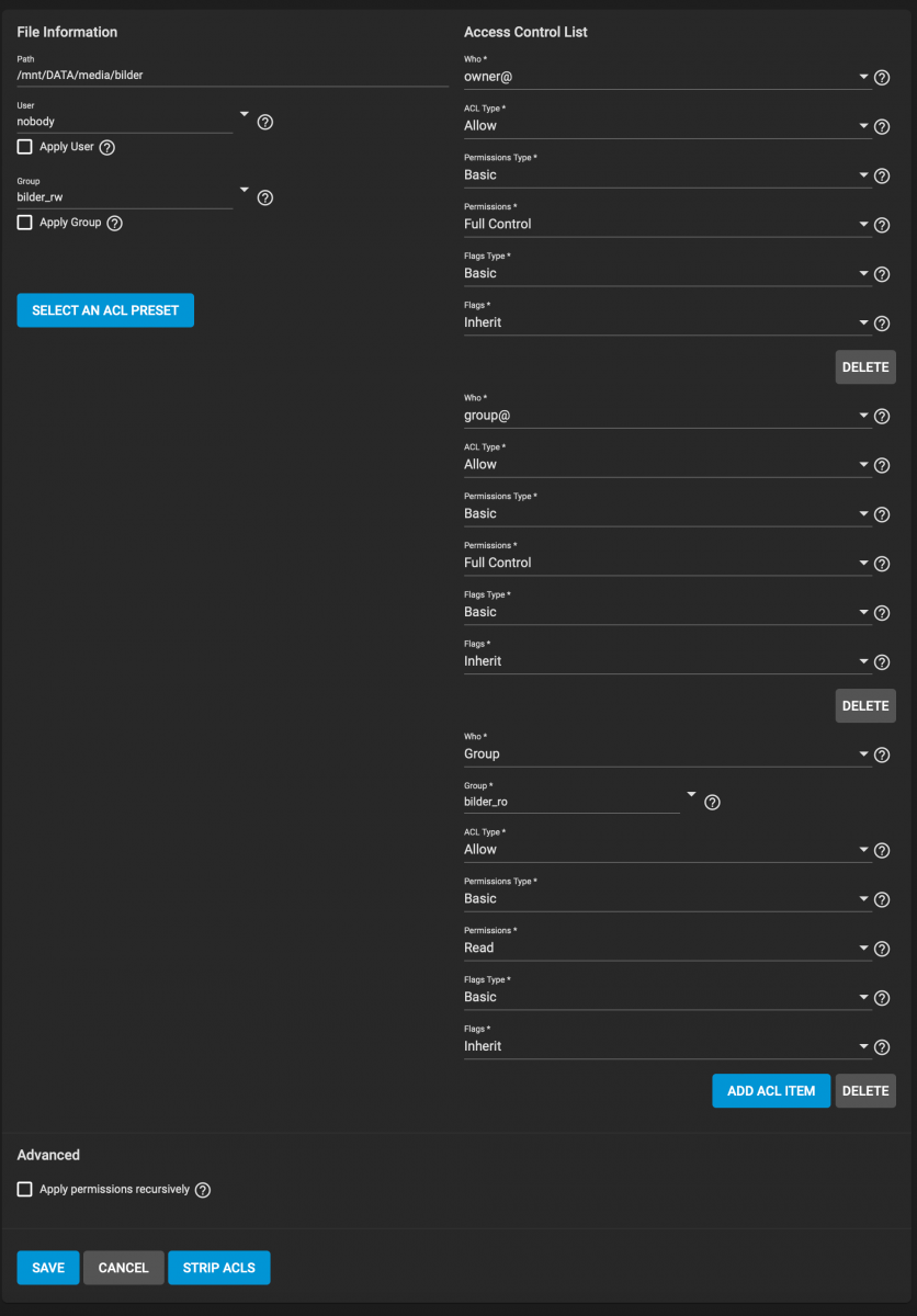

bitte screenshot zu:
- Windows Share ACL (Filesystem)
warum machst du die berechtigung auf benutzer, ich habe gute erfahrung damit gemacht alles über gruppen zu machen, so kann ich dann die benutzer bei bedarf immer in die entsprechenden gruppen zu packen
z. b.
bilder_rw = lesen/schreiben auf die freigabe
bilder_ro = nur lesen

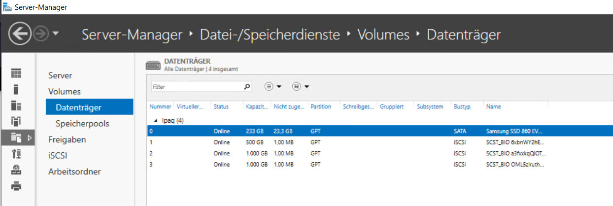

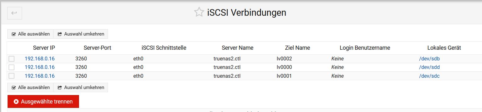

Hier mal zur Ergänzung:
Drei Truenas-Zvols auf einem wirklich kleinen Rechner, nämlich einem Asus Tinker Board 2S SBC (arm 6-Kern RK3399 SoC) unter Debian12. Die Volumen können dann ganz normal gemountet und mit den ACLs des Rechners verwaltet werden.

Aber TrueNAS/Samba verwendet doch dieselben Windows-ACLs wie ... Windows? Was gewinnt man, wenn man einen extra Fileserver dazwischen schaltet? Oder sogar Linux - das ist dann doch auch wieder Samba.
Naja, dass ist jetzt aber stark vereinfacht, aber davon einmal abgesehen, hängt man ein NAS mit SMB-Shares in ein Netzwerk mit einem Windows AD, kann man vielleicht und wenn alles klappt, die Benutzer und Gruppen und deren Authentikation aus dem AD übernehmen. Das war es dann aber schon, denn die Zugriffssrechte auf die Shares muss man dann explizit auf dem NAS regeln (daher zusätzlich zum AD) und das ist umständlich, mühselig und fehlerträchtig. Per iSCSI eingehängte Volumen kann man demgegenüber wie interne Laufwerke behandeln, damit bleibt die Rechteverwaltung konsistent - die Gefahr hier Fehler zu machen verringert sich.
An sonst gibt es eigentlich kein extra Fileserver, denn idealer Weise hängt man die iSCSi Volumen in den Rechner ein, welcher ohnehin die Severrolle für Datei- und Speicherdienste im AD ausführt, das kann (bei kleinen) Netzwerken gern auch der Domänen-Controller selbst sein:
Aber auch in einem Netzwerk, welches ein Server unter einem unixartigen OS orchestriert (z.B. unter Zentyal), macht die Einbindung in diesem Server sinnvoll, da auch dann die Rechteverwaltung auf diesen Server beschränkt bleibt und man das NAS diesbzgl. nicht "anfassen" muss.
Anders sieht es natürlich aus, wenn man sein Netzwerk ohne ein AD oder ähnliches, quasi nur mit Workgroups betreibt, dann kommt es ohnehin auf einen Tick mehr Verwaltungsaufwand und eine zusätzliche Fehlerquelle nicht mehr an.
Übrigens - dass ich oben die Einbindung von iSCSI-Volumen unter Debian dargestellt habe, hatte lediglich den Hintergrund zu zeigen, dass die Hardwareanforderungen diesbzgl. derart gering sind, das hierfür ein SBC reicht.
