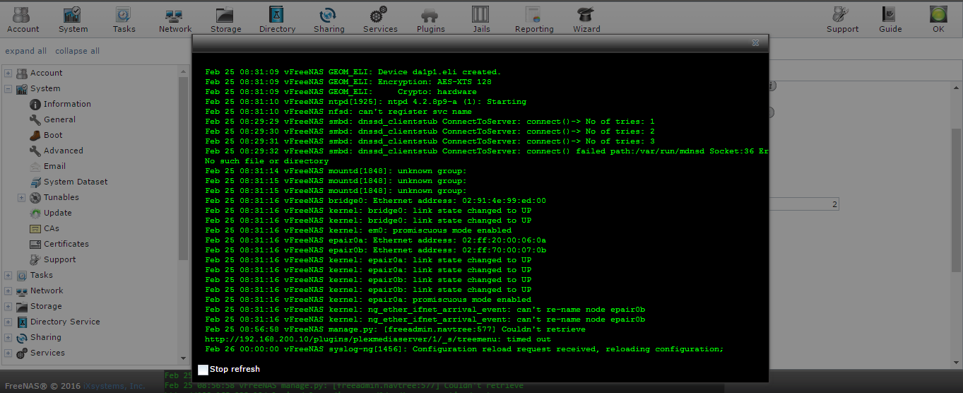

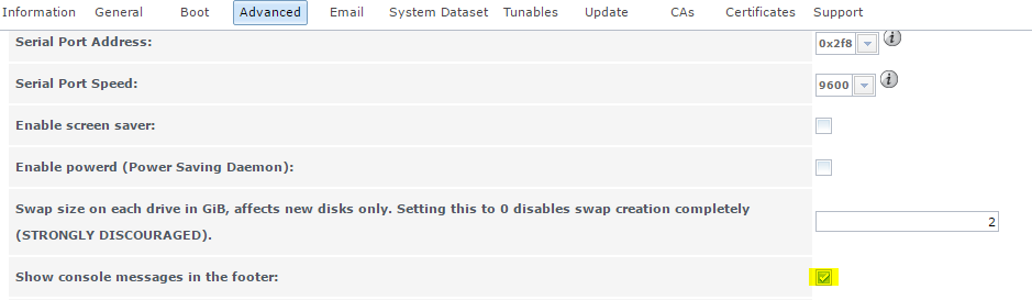

El testparm es para validar la configuracion del samba.
Fijese habilitando la consola desde el web.
Y fijese los mensajes en la consola.
Si no aparece nada interesante le sugiero hace un ssh al freenas y revisar los directorios /var/log/samba4/
Ahi estan los logs del samba.

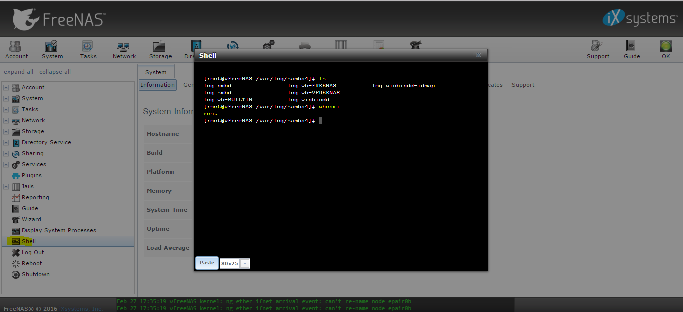

Parece que indica un error al final de la linea...
Feb 26 20:13:32 freenas kernel: ng_ether_ifnet_arrival_event: can't re-name node epair2b

Lo he intentado, pero me impide entrar...
Welcome to FreeNAS
[root@freenas] ~# /var/log/samba4/
/var/log/samba4/: Permission denied.
