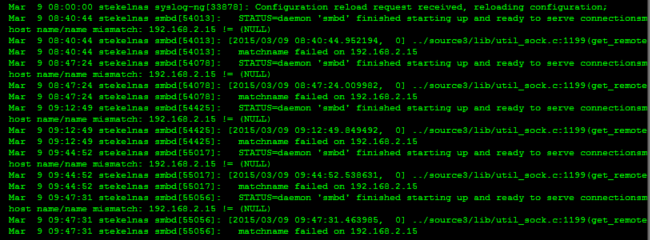

Ik krijg continue een foutmelding te zien, welke zegt: 'host name/name mismatch: 192.168.2.15 != (NULL)'.
Hij geeft deze melding iedere keer op hetzelfde ip adres (mijn privé laptop) en niet op andere ipnrs.
Enig idee wat hier de reden van is, of dit een probleem is en hoe ik ervan af kom???
Bij voorbaat dank.

Hey Stekelenburg
Ik kan me nog herinneren dat ik een soortgelijke melding te zien kreeg in mijn console, kort nadat ik FreeNAS initieel had geconfigureerd.
Volgens mij gebeurd dit omdat uw Samba server (waarme je dus je CIFS kunt configureren) is ingesteld dat hij hostname lookups moet doen.
Kun je in de CIFS server settings (bij services op het sleuteltje clicken) en vervolgens de volgende optie uitvinken en nadien de server herstarten ?
Hostnames lookupscheckboxallows you to specify hostnames rather than IP addresses in the “Hosts Allow” or “Hosts Deny” fields of a CIFS share; uncheck if you only use IP addresses as it saves the time of a host lookup
informatiebron:
http://doc.freenas.org/9.3/freenas_services.html#cifs
Met vriendelijke groeten
Gert
FritVetBE
Dec 28, 2013
87
Nudat ik het zo nalees, de volledige server had natuurlijk niet opnieuw moeten worden opgestart daarvoor. Ik verwacht dat de service herstarten meer dan voldoende had moeten zijn...
