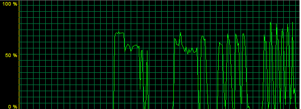

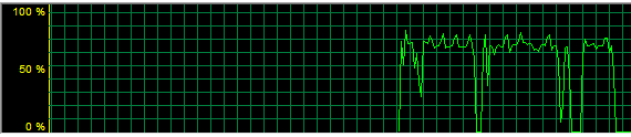

Nun habe ich folgendes Problem: Bei Schreibzugriffen bei Größen <3GB (egal ob nur einer oder mehrere gleichzeitig) fällt die Transferrate mehrmals auf null. So bleibt es einige Sekunden bis es weiter geht als wäre nichts gewesen.
So sah das aus mit Komprimierung lzjb:
und so ohne Komprimierung:
Während keine Daten über das Netzwerk fließen gibt es auch keinerlei Festplattenaktivität. Weder am sendenden PC noch bei der NAS.
Lesezugriffe zeigen dieses Bild nicht. Konstante Transferraten ohne Einbrüche.
Derzeit sind nur die Dienste CIFS, SMART und SSH aktiviert. 4k Jumboframes sind in der NAS, Switch und PC aktiviert.
Ich habe schon einiges bei den Einstellungen ausprobiert aber nichts half komplett. Mal größere mal kleinere Abbrüche.
