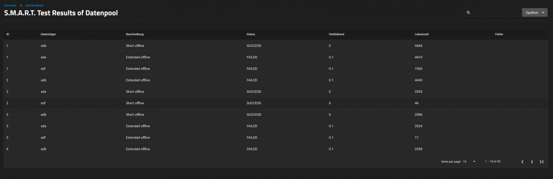

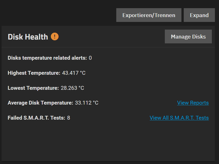

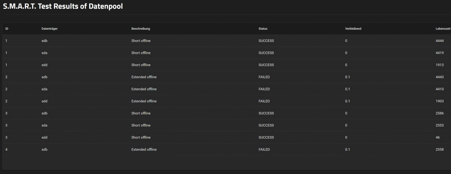

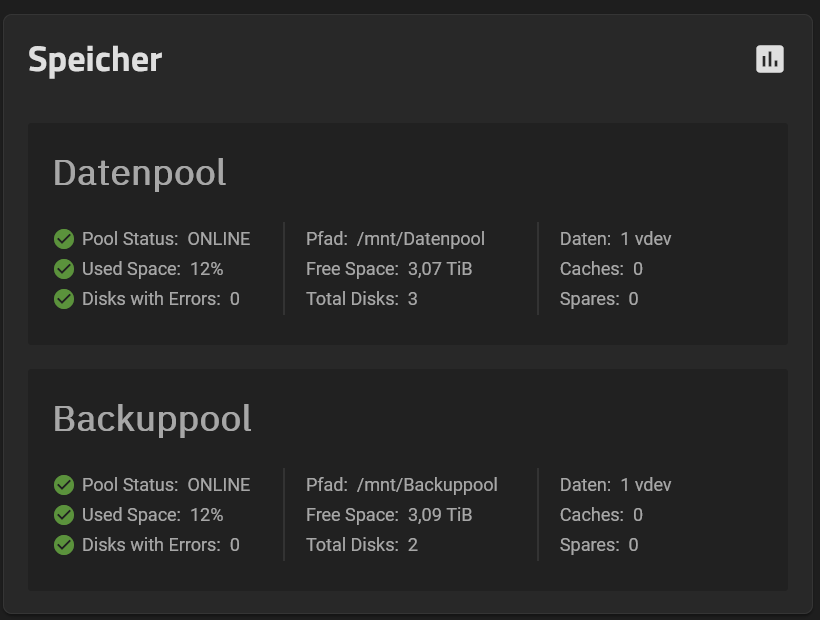

Ich habe hier ein paar Fehlermeldungen. Aber ich kann nicht erkennen was los ist.

Es sagt Ihnen, dass Sie eine Festplatte haben, die ausgefallen ist. Sie sollten es so schnell wie möglich ersetzen.

Das habe ich für beide Pools. Aber die Pools selber zeigen keine Probleme an.
Auch alle Festplatten laufen.

Nur weil eine Festplatte SMART Fehler auswirft, heißt das nicht, dass diese im selben Moment kaputt geht und ausfällt. SMART Fehler kündigen einen Ausfall an, wann dieser eintritt, kann niemand genau sagen. Daher ist es ratsam, die Platte so schnell wie möglich auszutauschen. :)

Yes exactly, i should have clarified that while the disk might be working still, its headed for a vegas style crash. Replace it ASAP.

Ich habe keine angezeigten SMART-Daten gesehen. Bitte poste die Ausgabe von 'smartctl -x /dev/sda'
Es ist auch seltsam, dass Sie so viele Fehler gleichzeitig haben. Ich empfehle, auf jedem Laufwerk einen SMART-Langtest durchzuführen, Ihr System eingeschaltet zu lassen, bis die Laufwerke vollständig sind, und dann die Ausgabe von „smartctl -x /dev/sda“ und für jedes Laufwerk, das nicht besteht, zu posten.

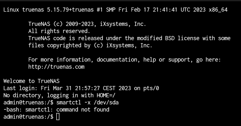

Da bekomme ich die Fehlermeldung:
Das gleiche wenn ich mich als root anmelde.
Ich habe schon gesucht wie ich das beheben kann aber leider nichts passendes gefunde.
Nachinstallieren mit
apt-get install smartmontools
geht auch nicht da bekomme ich die meldung permission denied: apt-get

Ich verstehe nicht, warum "smartctl" nicht funktioniert, es ist auf allen TrueNAS-Plattformen installiert, wie ich es kenne. Wenn Sie eine kostenpflichtige Version von TrueNAS verwenden, sollten Sie sich an die Support-Hotline wenden. Es überrascht mich, dass smartctl nicht verfügbar ist.

smartctl funktioniert definitiv, ich hab's gerade selber ausprobiert.
Edit: smartctl works, i just tried it on my scale box

Ja das mag sein das es bei euch gunktioniert. Bei mir funktioniert der Befehl nicht.

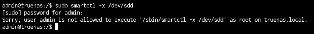

der Admin Benutzer hat nicht die gleichen berechtigungen wie root. Daher musst du für den admin benutzer "sudo smartctl -x /dev/sda" nehmen.

Dann bekomme ich dieses:
Mache ich aber
su root
und dann
sudo smartctl -x /dev/sdd
funktioniert es.

joeschmuck
Old Man
May 28, 2011
10,996
Diese Laufwerksdaten für "sdd" sehen gut aus. Das einzige Problem, das ich sehe, ist, dass die erweiterten/langen Tests unterbrochen werden. Ich bin mir nicht sicher, was den Test unterbricht, zumal es sich um einen 49-minütigen Test handelt, der nicht sehr lange zu warten ist.
Ich vermute, dass die "FAIL"-Meldungen fälschlicherweise eine Darstellung des Interrupted Extended/Long-Tests sind. Ich würde einen langen Test auf all diesen Laufwerken starten. 'smartctl -t long /dev/sda' und tun Sie dies für jedes fehlerhafte Laufwerk. Warten Sie 1 Stunde und sehen Sie sich dann den Status des Laufwerks erneut an.
Wenn die Tests immer noch unterbrochen werden, "schlafen" Sie die Laufwerke oder sparen Sie Energie? Wenn ja, deaktivieren Sie diese Funktion.
WufiHF
Feb 16, 2021
41
@bic
Danke für die Info.
Das wusste ich nicht. Habe mir gerade etwas zu diesem Thema inkl. technische Hintergründe durchgelesen.
Wenn ich an meinen Daten hänge und das tue ich sollte ich die Platten gegen CMR austauschen.
Das würde auch erklären warum ich als ich am Samstag große Mengen Daten geschaufelt habe ab und an mal probleme beim Schreiben gehabt habe. Es war so als ob die Platten erst aus dem Tiefschalf erwachen müssen.
joeschmuck
Old Man
May 28, 2011
10,996
Ich habe direkt über das SMR geschaut. Aber ja, SMR-Laufwerke passen nicht gut zu ZFS. Dies erklärt jedoch nicht, warum die erweiterten SMART-Tests nicht abgeschlossen werden, es sei denn, Sie schreiben gleichzeitig große Datenmengen.
