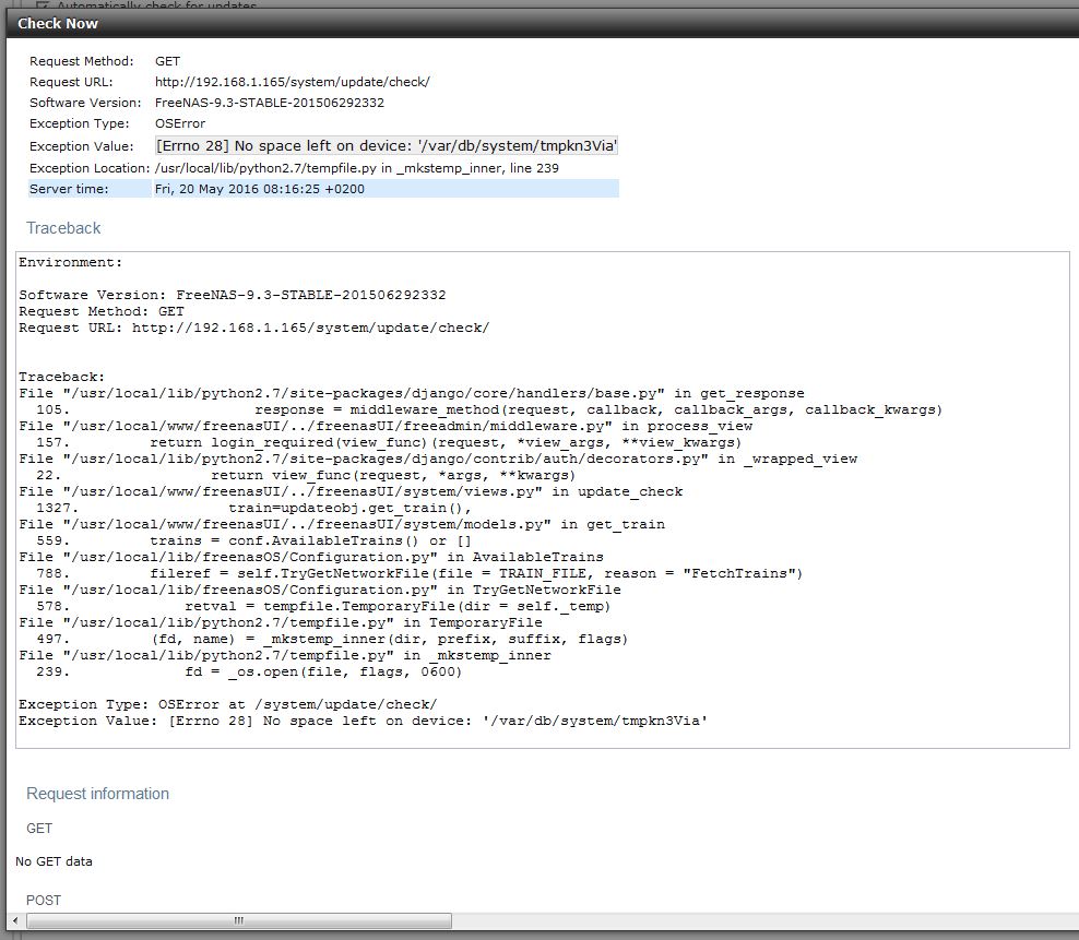

Allerdings kommen jetzt ständig Fehlermeldungen wie
"[Errno 28] No space left on device: '/var/db/system/tmpu80_7H'" - konnte ich noch nicht beheben.

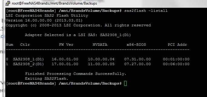

Etwas lesen hat mich dazu gebracht mittels eines "sas2flash -listall" den Output im Anhang zu erhalten.
Muß ich hier jetzt anfangen irgendwelche Firmware zu flashen? Das wäre der Obergau für mich ;)

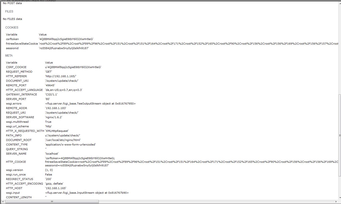

Ein simpler Update-Check bringt auch gleich einen Fehler:( - siehe Anhang.....

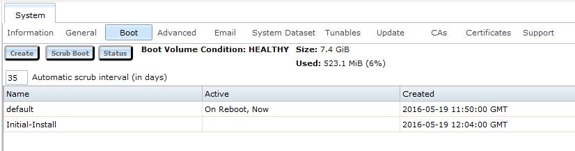

Scheint als ob der Bootstick voll wäre. Bitte mal in System > Boot prüfen, wenn voll dann alte Versionen löschen oder durch größeren Stick ersetzen, da inzwischen 16GB empfohlen.
Anschließend würde ich die Firmware des HBAs updaten.

Guten Morgen!
Das System hat mir heute früh nach dem Start unter System - Boot den freien Platz auf dem Stick angezeigt. Ich habe nichts gelöscht! Siehe Anhang. Wo sind die früheren Installationsumgebungen??

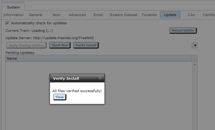

Ein Verify der Installation bringt, wie im Anhang, keine Fehler.
Beim Versuch auf Updates checken zu lassen bekomme ich die Ausgabe wie in den 2 Bilder.
Was bleibt mir übrig? Eine saubere 9.3 von CD installieren und die config imprtieren?

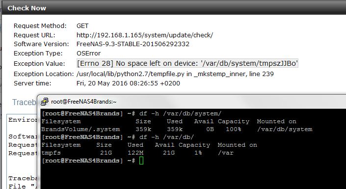

Habe mal mit "df" die Platzverhältnisse geprüft.
Ist das normal das /var/db/system/ so klein und voll ist?
/var/db/ hat aber Platz "ohne" Ende...
/var/db/system/ liegt im BrandsVolume Pool (also vermutlich dort wo Du das System Dataset hingelegt hast).
"Avail 0B" ist in der Tat eigenartig. Ist der BrandsVolume Pool tatsächlich randvoll oder sind für die Datasets in diesem Pool Quota und/oder Reservations ungünstig gesetzt?
Was ist der Output von
zfs list -r -d 1 -o name,used,avail,refer,mountpoint,reservation,refreservation,quota,refquota BrandsVolume

Danke für den Hinweis auf die Reservierungen von Speicherplatz. Das war's !!
Ich habe eine VOR dem Upgrade erstelle Reservierung wieder auf "0" gesetzt und nun scheint Alles normal zu laufen. Zumindest ist das Platzproblem weg und auch der Update-Check funktioniert wieder.
Ich finde es aber etwas komisch. Vor dem Upgrade war das ja kein Problem. Ich habe nur versucht den vorhandenen Speicherplatz optimal auszunutzen. Das dann ein Upgrade zu solchen Ergebnissen führt sollte doch evtl. vom System vorher geprüft werden.

Und ein "sas2flash -listall" gibt:
LSI Corporation SAS2 Flash Utility
Version 16.00.00.00 (2013.03.01)
Copyright (c) 2008-2013 LSI Corporation. All rights reserved
        Adapter Selected is a LSI SAS: SAS2308_1(D1)
Num   Ctlr            FW Ver        NVDATA        x86-BIOS         PCI Addr
0  SAS2308_1(D1)   16.00.01.00    10.00.00.04    07.31.00.00     00:01:00:00
1  SAS2308_2(D1)   17.00.01.00    11.00.00.05    07.27.00.00     00:06:00:00
        Finished Processing Commands Successfully.
        Exiting SAS2Flash.
Sehe ich es richtig das die beiden Warnungen die Geräte
01:00.0 Serial Attached SCSI controller: LSI Logic / Symbios Logic SAS2308 PCI-Express Fusion-MPT SAS-2 (rev 05)
06:00.0 Serial Attached SCSI controller: LSI Logic / Symbios Logic SAS2308 PCI-Express Fusion-MPT SAS-2 (rev 05)
betreffen?
Aber wo bekomme ich nun die aktuelle Firmware her?
Ich finde auf dieser Seite nur eine Produktbeschreibung. Für diverse andere Produkte gibts da auch die Firmware als Download.
Kann mir hier Jemand helfen?
Gruß!

Geschafft! Beide Controller haben jetzt die gleiche Firmware und auch freeNAS ist wieder zufrieden.
Habe beide per UEFI über das BIOS geflasht. Ging schnell und einfach.
Danke für Eure Hilfe und Unterstützung.
