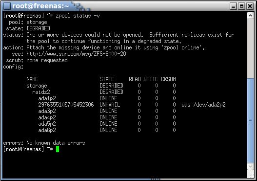

Ich habe mal ein
zpool status -v
gemacht und erhalte dabei den Output auf dem Screenshot.
Reicht hier ein einfaches
zpool online
Die neue Platte scheint ja schon erkannt worden zu sein.
Gruß!

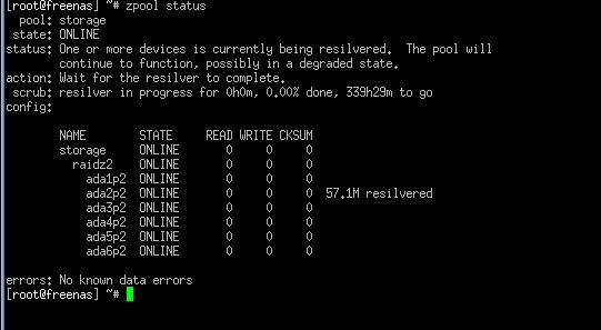

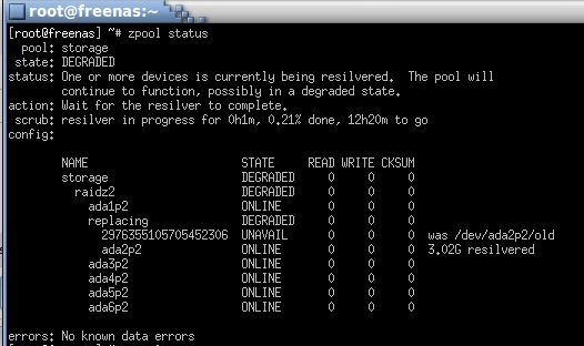

OK, dann mal hier die Info wie ich das gelöst habe:
1. Seriennummer der Platte über die GUI finden
2. System ausschalten - ich habe vorher alle Dienste außer SSH deaktiviert
3. Platte austauschen und System wieder starten
4. in der GUI kann man sich die Platten mittels "View Disks" anzeigen lassen. Dort sollte nun der entsprechende Port als "unknown" bezeichnet werden.
Genau diesen Anschluß nun mittels "Replace" ersetzen. Dabei wird dann die neue Platte als "In-Place...." angezeigt. Auswählen und danach sollte man mittels
zpool status
in der Konsole etwa einen Output wie im ersten Screenshot bekommen. Hier ist noch die alte Platte in Form der langen Nummer zu erkennen. Mit der neuen Darunter läuft bereits ein "resilver".
Es ist aber auch zu erkennen das der Pool "storage" noch immer "degraded ist.
5. Nun in der GUI unter Storage / View Disks die nach wie vor angezeigte "unknown"-Platte mittels Klick auf "detach" endgültig entfernen.
6. Mit einem weiteren
zpool status
sieht die Ausgabe dann in etwa wie auf dem zweiten Screenshot aus. Die alte Platte ist verschwunden
und der Pool "storage" ist schon wieder online.
