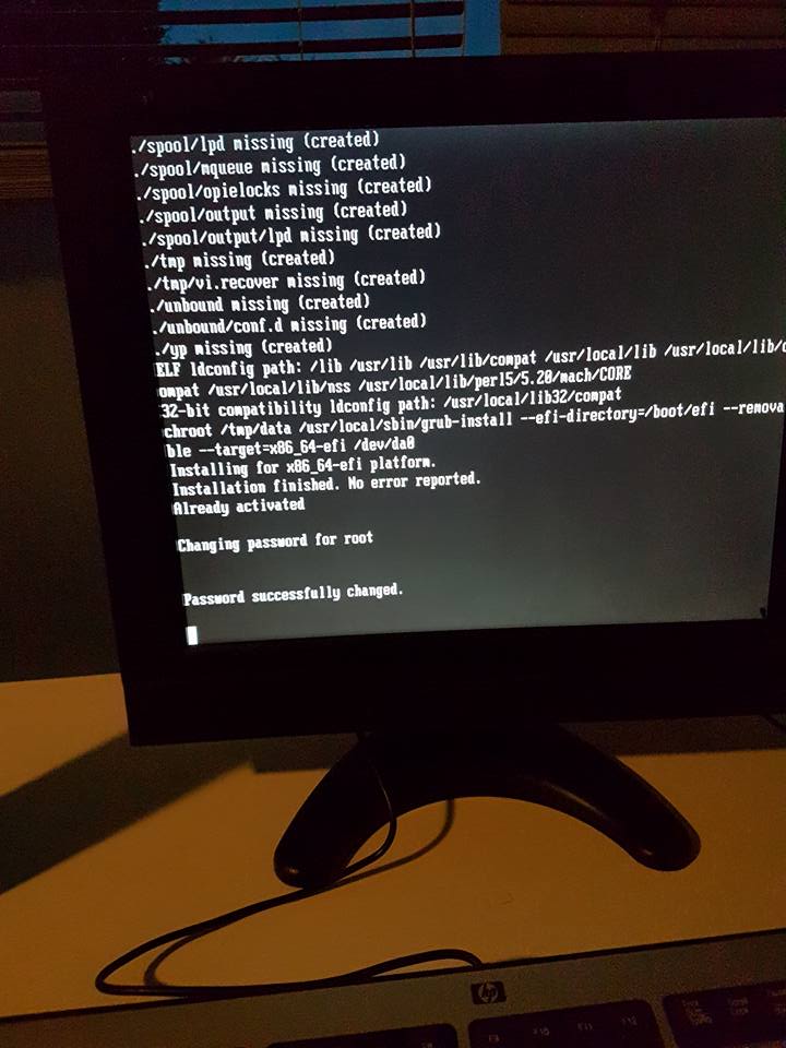

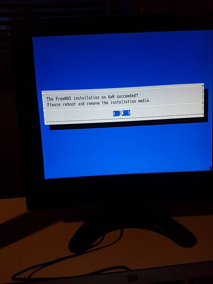

Hier de fotos. Hij zegt succesvol geinstalleerd. Dan opnieuw opstarten en dan het streepje

Van wat ik kan zien wordt de EFI versie geïnstalleerd van de bootloader, echter de bootloader wordt niet geladen door de UEFI - echter je zou een UEFI prompt/shell verwachten als de boot niet lukte. Ben je zeker dat in je UEFI de BIOS-emulatie niet aanstaat?
Je hebt meer dan genoeg geheugen in ieder geval om te booten:
Ik denk dat je eerder in het UEFI/BIOS moet kijken en zie of je USB tussen de opties staat:
https://superuser.com/questions/464553/cant-set-default-boot-to-usb-on-asus-p7p55d-e-lx-motherboard

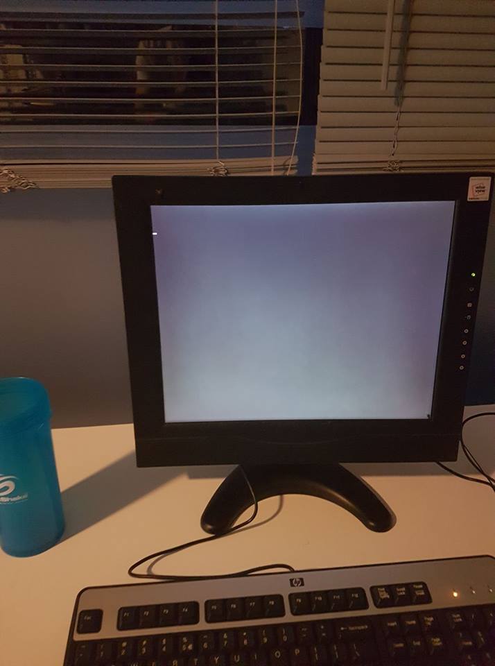

Zojuist FreeNAS op een harde schijf geïnstalleerd en de USB verwijderd. Nu heb ik eigenlijk het zelfde probleem maar met een vreemd voorval erbij.
> Biosscherm > laadt streepje links boven in de hoek (helemaal in de hoek) > Zwart scherm > Biosscherm > Laadt streepje links boven in de hoek (iets lager zoals op de foto en zoals was)
