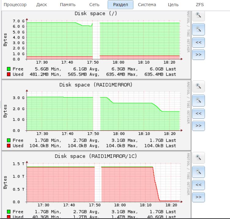

У меня похожая проблема. На сервер не было доступа, файлы не видно было. Помогло удаление нескольких снимков и перенос системного набора на загрузочную флешку. Но что делать с набором данных 1С, по факту они весят 24 Gb, если выделить все файлы и взвесить. А отображает, что съело все пространство. Выручайте!
nskpc
Dec 7, 2014
18
Ребята, помогите пожалуйста! Как так, по факту занимают файлы 25 гигов, а в системе занять 1,4 Террабайта! Как исправить? Одна надежда на вас!
nskpc
Dec 7, 2014
18
Нашел куда место делось! Но это не спасло! =) В корзину удалялись файлы, увидел .recycle только поставив галочку в настройках шары. Но при удалении из корзины картина не изменилась! При этом в логах (отчетах) видно, что места прибавилось. как быть? Сервер перезагружал уже, не помогло. Выручайте!
nskpc
Dec 7, 2014
18
Победил, вдруг кому пригодится! Но очень геморно... место появилось только после удаления набора данных 1С. При этом не хотел создаваться заново с квотами (хотел сразу квоты назначить, чтоб такого не повторялось, т.к. туда бекапы 1С баз валятся), без квот создался. Пришлось выкачивать инфу и потом опять перенастраивать шару и заливать снова.
