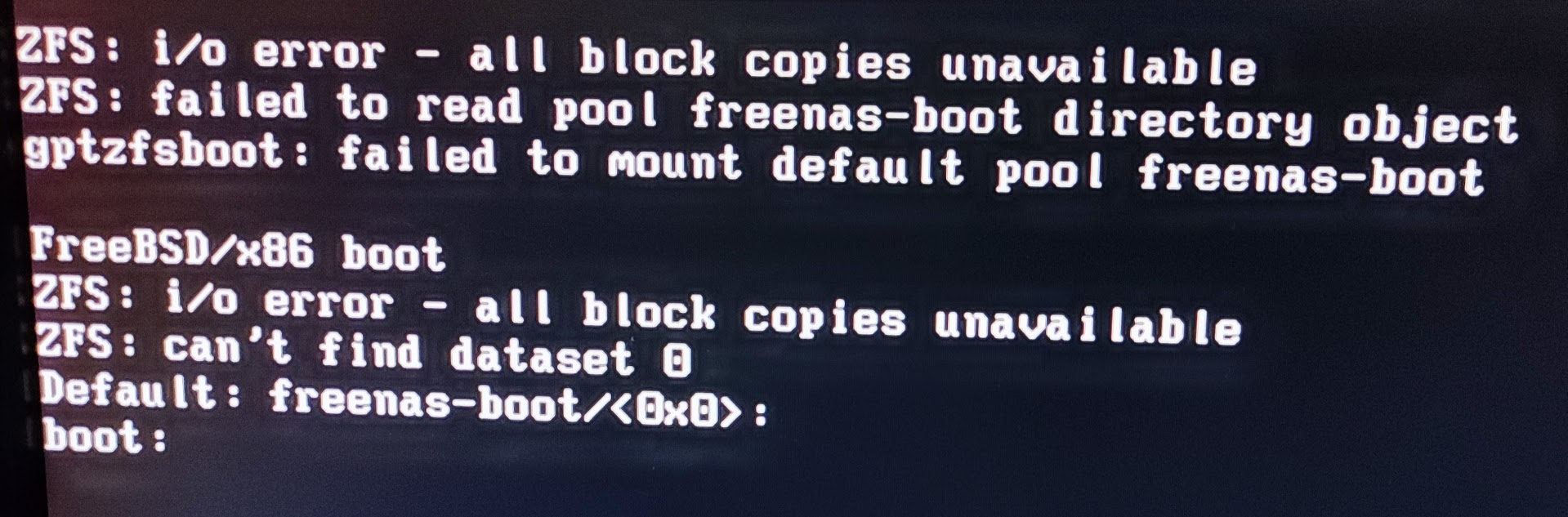

Все привет!
Прошу помочь, до нового года перестал грузится по сети freenas, но все не доходили руки.
И вот установил монитор и увидел при загрузке ошибку (фото во вложении)
Поискал информацию, все пишут разное, что диск умер с Freenas, другие пишут что это из-за ошибке ZFS.
Что можно сделать и спасу ли информацию, она находится на двух дисках.
К сожалению я сильно не силен, опыта ноль.
Буду благодарен любой помощи.

По видимому что-то не так с загрузочным устройством пулом. Сложно сказать что. Но это вряд-ли связано с пулом данных и новая установка на новый загрузочный диск и импорт старого пула вполне могут сработать.

Спасибо, т.е. я смело ставлю последнею версию freenas (truenas) и импортирую старые диски с информацией которая там была. Это безопасно?, очень бы не хотелось потерять информацию на них.

Самое критичное что может быть на загрузочном диске -- это ключи шифрования, если пул с данными зашифрован. Но их настоятельно рекомендуется бакапить. Помимо этого там только конфигурация, потеря которой (если не была сбакаплена) хоть и неприятна, но не критична.

Спасибо, за ответ! Вот этого я точно не знаю, были ли пул зашифрован. бэкап как я понимаю должен был быть на стороннем носителе, но я точно его не делал.
Вообщем сейчас попробую поднять freenas и импортировать пулы, может получится восстановиться.
Как правильно произвести импорт? в автоматическом режиме?
И это лучше сделать на последней версии TrueNAS CORE 12.0-U2.1 ? или поискать FreeNAS?

На последней должно быть нормально. И там все предельно просто если пулы не шифрованы.

спасибо, все получилось. Данные появились.
